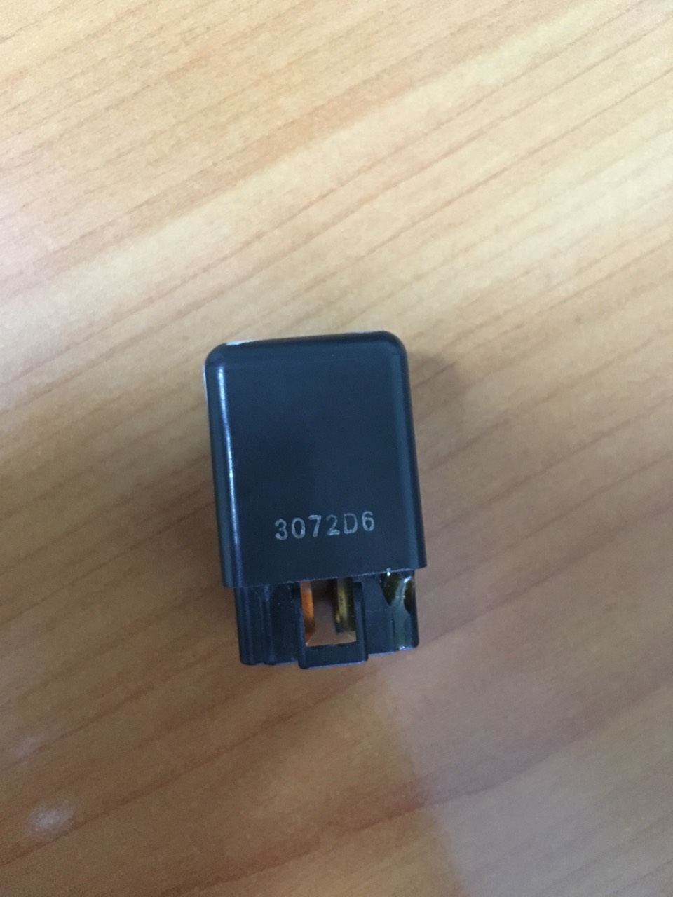

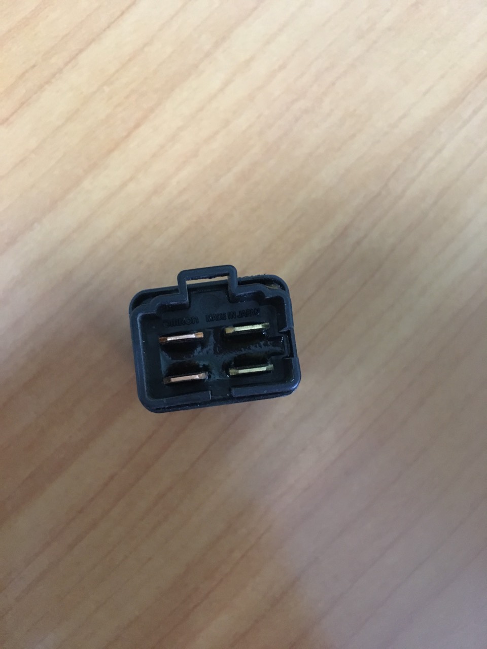

Спасибо еще раз, я как раз уже час изучаю эту же картинку только на элькасте, и не могу определится что же именно мне нужно)) я подозреваю что то либо на 50А либо на 60А[DOUBLEPOST=1513102244,1513100988][/DOUBLEPOST]
Тогда здесь: http://www.japancats.ru/suzuki/Parts.aspx?Model=da47aed1-7215-4841-bc4f-7e840d882f58&Group=9a657c42-1e23-4e92-8527-5bd4e9f4cb87&Title=ЭЛЕКТРИКА ([%20%2094%20]%20%20%D0%96%D0%93%D0%A3%D0%A2%20%D0%9F%D0%A0%D0%9E%D0%92%D0%9E%D0%94%D0%9E%D0%92%20(SQ420L))

0-02-05-e75f7f028c4698d42f96e9ce3f92d44a91f0700266a580c0d6e2c1e6aeda7cfd_full.jpg 0-02-05-62db622f6a1ac2b6eeec1b6b1dfa41af3c1bb7ccfc94d55e64e88ba0a31c6aee_full.jpg Еще раз спрошу у местных жителей про реле но уже с фотографиями, может кто то сталкивался с таким?
