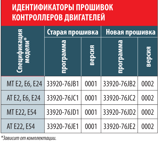

Такая же фигня, на сколько я понял мониторя этот вопрос, надо проверить номер прошивки контроллера и если старый, перепрошить на новый...
Цитата: "Наиболее часто возникающая проблема с электроникой связана с неустойчивой работой двигателя М13А на машинах первых выпусков при прогреве зимой. Этот мотор в 2005 году пришел на смену G13B (оба – 1,3 л, см. Историю модели). Его особенность не только в том, что привод ГРМ у него цепной (у предшественника – ременной), – он и в отношении экологических требований совершеннее: если старый мотор соответствовал нормам Eвро III, то новый укладывается в Eвро V. Наша, российская беда лишь в том, что японские разработчики не учли специфики суровых зим и временами встречающегося паршивого топлива – оставили настройки блока управления двигателем такими же, как для остальных рынков. Поэтому зачастую сразу после пуска двигатель «троил» и лишь после того, как слегка прогреется, начинал работать устойчиво. Владельцы били тревогу: не пострадает ли дорогущий нейтрализатор от пропусков воспламенения? Но вскоре успокаивались – на практике ничего похожего почти не случалось.
Спустя пару лет завод модифицировал электронные программы (их четыре, в зависимости от комплектации авто). Идентификаторы (номера программ) приведены в таблице. Если вы не первый владелец и не знаете, перепрошивали блок управления или нет, наведайтесь к ближайшему дилеру. Распознать номер программы с помощью сканера – минутное дело. Можно или программу поменять, или ее обмануть. Сообразительные нашли простой способ: при первых признаках «троения» глушат двигатель, тут же вновь его заводят – и мотор работает ровно, как ни в чем не бывало."

Вух, как все... спасибо за рекомендацию!
Но тогда вопрос - почему с ноября по март все было нормально, а потом только к концу зимы началось? Была бы проблема прошивки - была бы сразу, разве не так? Чешу репу.
