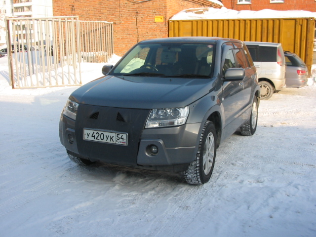

Вот от такой штуки на удивление - вообще никаких следов не осталось.
2 зимы.
В качестве подкладки там некий нетканый материал использован.
Снаружи - дермантин.
Самодельная.

+100 МОЛОДЕЦ Фотографир

Ответ: как утеплить морду витары
У тя выкройки остались ? Можно заказать такую же ?
Выкройки нет, делалось по месту.
Эта штука плоская, сложностей никаких.
Сверху крепится за крепление решетки радиатора - под лапки просунуты 2 куска проволоки а на морде петли вокруг этих проволочек. Типа как вымпел крепился на палке.
Снизу 4 резинки с крючками, цепляются за дырку между бампером и фартуком бампера.
С крючками неудобно. Проще взять кусок медной проволоки диаметром порядка 1мм, один конец загибаем и гасосываем в щель между бампером и фартуком, на второй прямой надеваем резинку петелькой, пришитую к утеплителю, резинку натягиваем и проволоку загибаем.

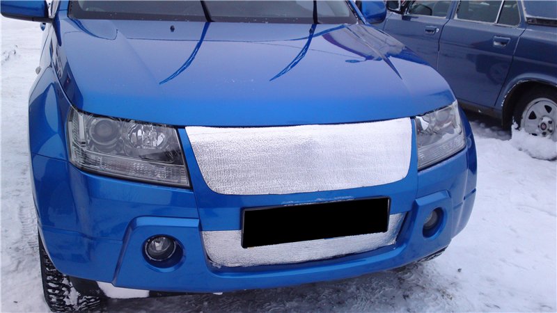

Я делал точно так же только изнутри. Но фольгой в ту же сторону - наружу.
Что бы плотно прилегало - изнутри прижал картоном, проткнул медной проволой насквозь и привязал к решетке. Что бы картон не продирался проволокой - изнутри засунул по гвоздю.
Снаружи выглядит очень эстетично, практически ничего незаметно, ничего не трется, не мокнет. Минус один - бампер снимать надо.

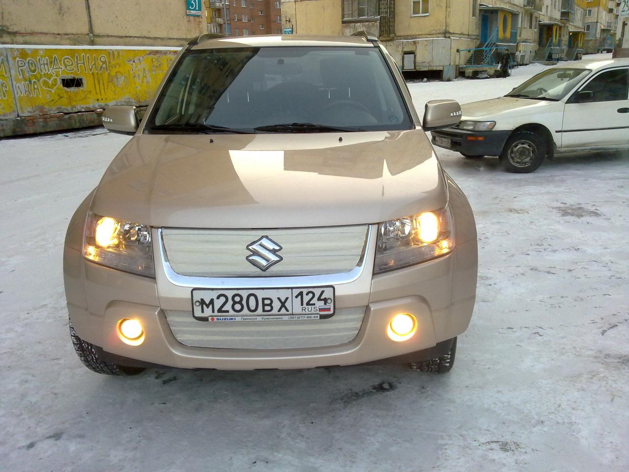

Всем спасибо! Утеплил закрыв нижнюю решетку "фальгой". По наблюдению на стоянке в -30 на холостых оборотах и максимальной отдачи тепла от печки в режиме тепло на стекло и ноги температура ОЖ практически не сместилась с рабочей, ранее визуально стрелка падала на пару мм.

2 - Молярный скотч на решетку снаружи, (при отклеивание следов не оставляет)
