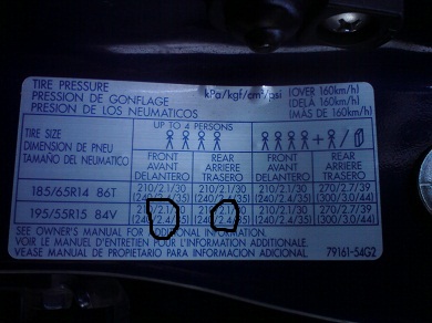

Вот вы про давление в шинах заговорили, и тут встречный вопрос у меня назрел к знатокам:
в таблице наклеенной на кузове в районе водительской двери мне не ясно - какое давление качать на родной летней резине 195/55R15 84V =2.1ATM. или 2.4ATM. . Короче что означают цифры в скобках и цифры без скобок????

ребята, про человечков любой даун догадается! Вы подскажите чем давление в скобках и давление без скобок отличается??? Посмотрите картинку внимательно.

Получается, что в скобках указано давление при эксплуатации выше 160 км/ч
Х
ХулиGAN
Ответ: Ребята, ВЫРУЧАЙТЕ!
при эксплуатации ниже 160 км/ч
Если мне память не изменяет OVER означает выше, над
p.s. :) ну так и есть over ['əuvə]
1)
а) над, выше (указывает на движение или нахождение над каким-л. предметом)
flight over the sea — полёт над морем
б) на, над (указывает на положение поверх какого-л. предмета)
His hand was over his heart. — Он прижал руку к сердцу.
в нашем контексте думаю в скобках как раз для движения выше 160км

ИТОГО полный перевод таблички под. дверью
Давление в колесах: (в скобках для скоростей свыше 160 км/ч)
для обоих размерностей (185/65 R 14 и 195/55 R15) одинаково
нагрузка до 4 человек:
передние колеса 2,1 (2,4) задние колеса 2,1 (2,4)
нагрузка 5 человек (либо 4 человека + груз):
передние колеса 2,1 (2,4) задние колеса 2,7 (3,0)
ЗЫ все таки мозг сломал
в единицах измерения написано kPa/kgf/cm2/psi а цифр только 3: 210 /2,1/ 30
201 килопаскалей/ 2,1 кг на см2/ 30 фунтов на квадратный дюйм

С давлением и скобками разобрались! Всем спасибо за участие в обсуждении.;)
