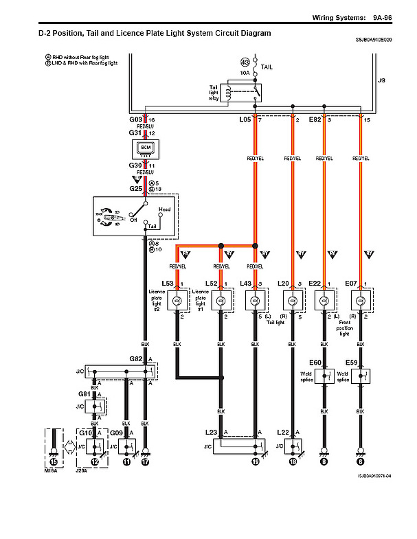

vovan,
Вчера удалось выкроить время и поковыряться и я нашол проблему.
Ты оказался прав - я просто банально перепутал провода на кнопке
Не стал парится - просто перекинул в фишке и всё ЗАРАБОТАЛО!!!!!
Вот теперь я получил чево хотел ПТФ работают независимо от габаритов и включаются от зажигания при нажатой кнопке.
Так что твою схема имеет право на жизнь
ДУМАЮ ЧТО МОДЕРАТОРАМ НАДО ПЕРЕНЕСТИ ЕЁ В ФАГ!!!!
Спасибо те дружище!!
Рад, что удалось помочь.
А при включении габаритов ПТФ работают штатно? Т.е. включаются на стоячей машине (без включения зажигания) ?
Стоковая схема не нарушена,т.е ПТФ включаются как независимо от габаритов так и вместе с ними..

Нет мы к тебе по поводу туманок.Что за схема ??Где паять и что...
КВД
15 Апрель 2010
667
123
Московская область г.Королёв
Ответ: Реализация дневных ходовых огней на НСГВ
Паять по Вовановской схеме под торпедой,на блоке ВСМ,кнопке противотуманок,и монтажном блоке.Всё разжёвано выше,читайте нашу с Вованом переписку.Единсвенно надо найти на нижнем разьёме блока предохранителей провод толстый чорный с жёлтой полосой - это плюс от зажигания,либо рядом с ним толстый жолтый,тоже плюс от зажигания,выбирайте любой.
Остальные провода от кнопки ПТФ,размотаете жгут там всё найдёте,и к блоку ВСМ - контакт написан в схеме и распиновку там же Вован даёт.На фишке ПТФ тоже с обратной стороны есть номера,так что не перепутаете
Самая проблема это провод идущий от реле габаритов на реле ПТФ - он находится вверху монтажного блока в разьёме с защелкой,туда очень тяжело подлезьть с паялом,но можно.
Цвет провода красный с жолтой полосой,в разьёме их три,два напротив друг друга и один отдельно стоящий - вот он и нужен
Вообще если опыт паяния есть и в схеме разбираетесь то сделаете
Если нет - то лучше доверить электрику
Я сам например занимаюсь кузовным ремонтом в основном,в электрике познания не очень,но вот благодаря форумчанам сделал же сам,да и ишо подсветки бардачка,ног,пепельницы и прикуривателя и дверных ручек по совету DVK сколхозил себе даже немного усовершествовал их.Правда времени на них убил два дня,а не 20 мин как DVK

А схема и есть одна,которую Ваван нарисовал,паять строго по ней,проверено работает
http://photo.qip.ru/users/rvova/3139142/122768853/full_image/

Что-то много изменений в схеме, может просто отвязать туманки от габарит путем разрыва в проводе RED/YEL на участке Е82-1 - Е35-6 и подключением свободного конца Е35-6 к зажиганию? При нажатой кнопке туманок они будут всегда включены при включенном зажигании, вот и вся реализация ходовых огней. Не думаю, что всем необходимо включать туманки при выключенном зажигании. Попробую у себя так реализовать и по ходу дела сделаю подробную инструкцию.

Так не прокат ит я уже пробовал,если хочешь отрезать то тогда и управление кнопкой отрезай от ВСМ а на реле подавай заместо ВСМ массу
Обоснуй! То что это у тебя не получилось не аргумент. Какая разница какой плюс подавать, с габарит или напрямую с батарейки? Какой провод оторвать я уже нашел, ищу поблизости провод с защигания или асс, чтобы далеко не тянуть. Как сделаю отпишусь.
Да,ну тогда огонь!!!!!!

чтоб не горели габариты и приборка, как его сделать не подскажите?
Сейчас живем на даче, пишу с телефона, мануала со схемами под рукой нет. После 1-го сентября посмотрю, что там можно замутить.
Так, нашел схему запитки габаритов - видимо, не получится просто отключить какой-либо провод, т.к. габариты включаются не напрямую переключателем, а модуль ВСМ подает сигнал на включение габаритов :(
Возможно, придется городить реле для разрыва провода включения габаритов G31-12 от модуля ВСМ при наличии сигнала на ДРЛ-проводе Чешу репу.
