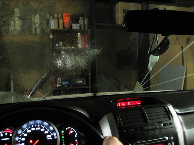

Для свифта эта форсунка - не идет... дует куда то за крышу. :( будем мастырить вольвовские.

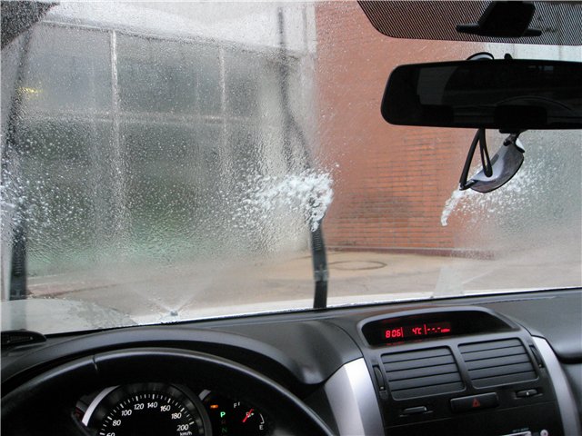

а вот уже результат на Гранде.
Как видно с фоток - бьет по центру стекла.
Сегодняшняя утренняя проверка показала, при скорости 120 - бьет попрежнему в середину стекла.

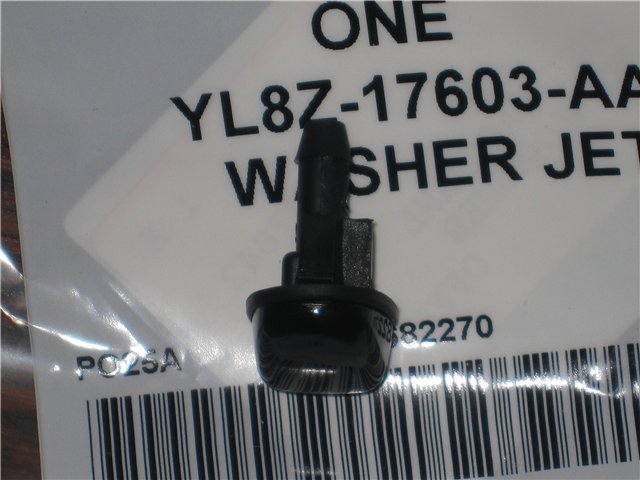

Это от форда маверик YL8Z-17603-AA
EC01-67-50YA
это от мазды
