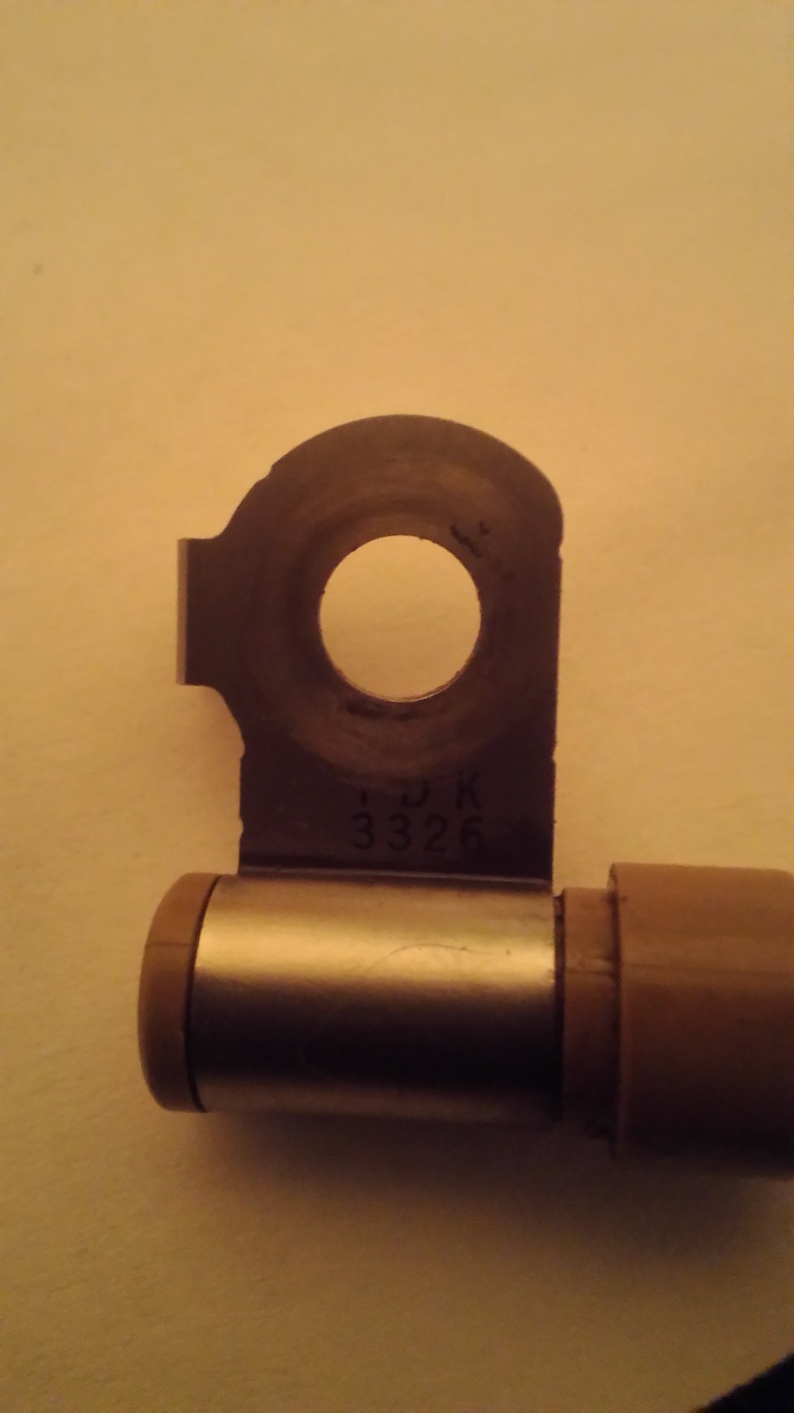

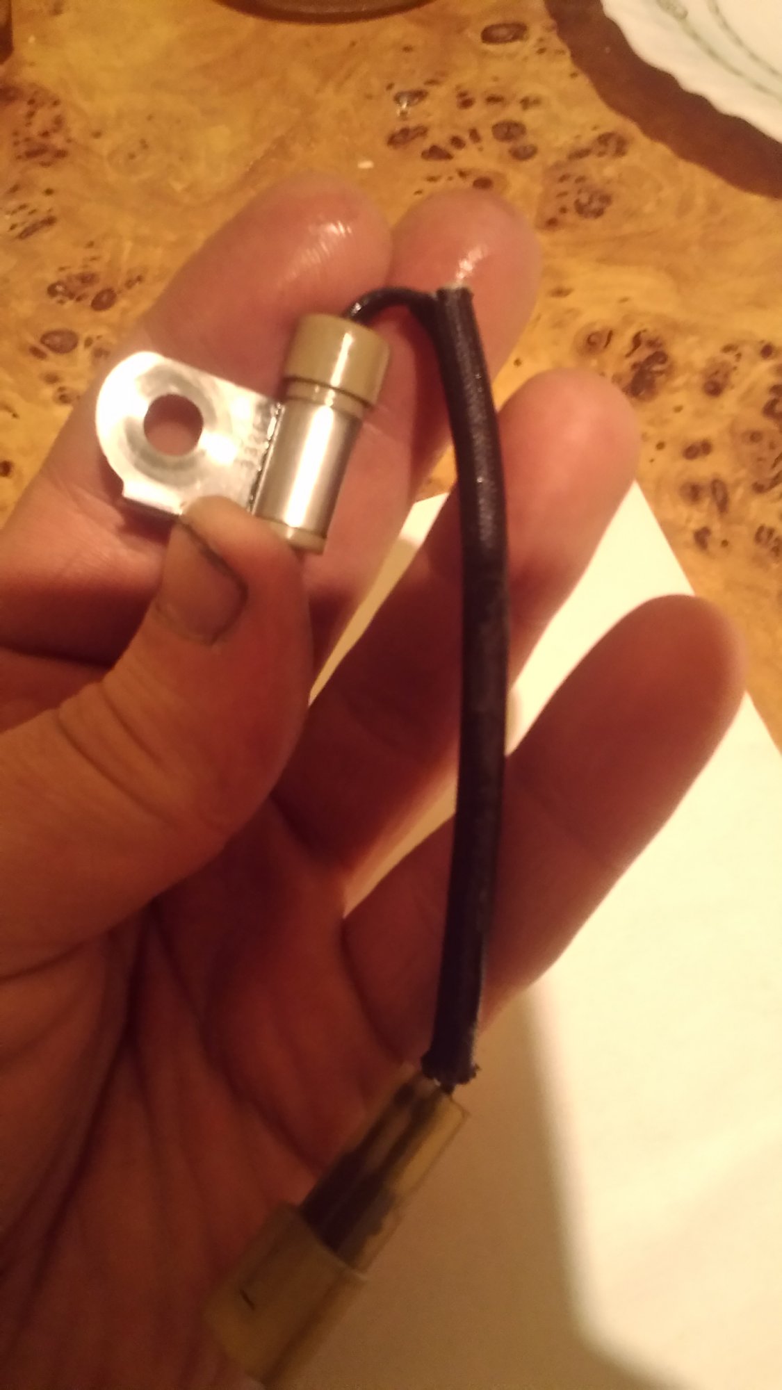

Подскажите пожалуйста как проверить температурный датчик ? Стоит в акпп джимни 1.3 европейка 2003 год.

Ну обычно все простые температурные датчики меняют своё сопротивление. Подключи тестер в режиме измерения сопротивления и попробуй его греть. Или, когда он включён в схему и машина работает, измерить на нём напряжение.
Можно пару проводков параллельно ему примотать и вывести в удобное место, чтобы не корячиться )))
ОН вполне может быть и резистором и p-n переходом, что-то надпись на нём больше склоняет к тому, что это кусок транзистора. Тогда надо на него напряжение подавать и замерять что там меняется при нагреве. Присобачивай к коробасу с проводками и тестируй.
А это точно датчик температуры? Может это Холла? Какие-нибудь там обороты измеряет?
Температурные обычно металлические бывают, а тут плассмас какой-то.

Я его в экзисте нашел написано датчик температуры.[DOUBLEPOST=1478685422,1478677804][/DOUBLEPOST]Проверил Все работает !
