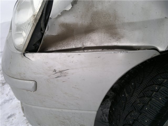

Ребята скажите, кто-нибудь чинил себе бампер на лиане 06 года? Сколько это стоит?
Вот фотка. Имеет ли смысл его чинить, или только замена?

Такое повреждение только чинить. У нас в городе стоимость такого ремонта около 6 т.р. вместе с частичной покраской

Расскажу для сравнения сколько это в Москве обходиться по состоянию на январь. Не фортануло мне на льду. Брал все оригинал. Бампер 14000, крыло 5600, фара 7900, работа13000. Так, что подумайте хорошо, надо ли менять. Хотя, крыло я бы менял.

Спасибо большое за советы! Я бы не думал о ремонте, если бы страховая по осаго не оценило ущерб по фаре, бамперу, крыло и двери не оценила в 21 тысячу(( А крыло под замену однозначно, тут не совсем видно что ему пришел конец. Кстати о покраске. Частичную реально сделать, чтобы не было видно?

Частичную покраску имеет смысл делать, если не повреждена остальная поверхность детали(сколы, царапины). При использовании качественных материалов и соблюдении технологии покраски плавным переходом увидеть следы ремонта очень трудно.

смотря у кого красить... официалы в большинстве переходом не красят, только деталь целиком. а у дяди васи можно :)

Да.... Хотя у меня есть на бампере небольшие потёртости снизу на юбке, причем с двух сторон. Не буду делать пятнистый бампер)) Лучше покрасить полностью.
