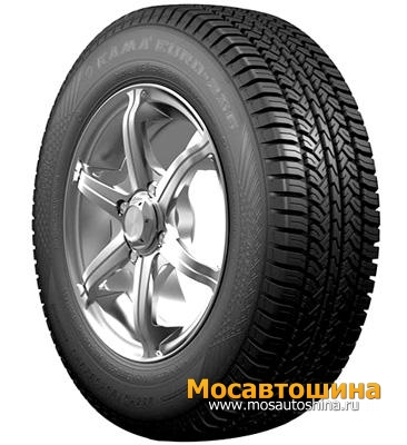

Решил все-таки взять на пробу Кама Евро 236 185/60 R15 84H. Честно говоря без особых иллюзий. У нас в Питере некоторые модели Шкоды, Нексии и Фольксвагена салоны продают на этой резине (R14-15), владельцы ее скидывают по смешным ценам. Поэтому цены на "некатанную" б/у меньше 1000 за колесо.
Отзывы от Камы Евро от полного восторга до полного ахтунга. Скорее всего резина более чем посредственная. Но "будем посмотреть";)
