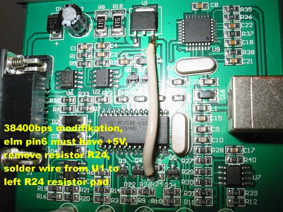

Ответ: Диагностические сканеры ELM327 и все что с ними связано
Оригинальный канадский значительно дороже и видит всё, а то, что продаётся у нас - это китайская подделка
Видят они одно и то же - все то, что отдает ЭБУ для Generic Scan Tool. Вся разница в скорости обмена - Китай 9600, неКитай - 38400. Хотя при помощи паяльника это легко правится.
А вот с ентого места поподробней пожалуйста!!!И не торопитесь - я запысываю!!!
ELM ковырять не буду :hilarious::hilarious::hilarious:
Ну чо ты ВАВАН,что для тя такая пустяшка как ЕЛМ?Праводок то один перепаять,да и диводов никаких ни нада!!!1Чик - и готово!!!!!
Ладно,шучу,те и так бальшой пасиб за ПТФ!!!!Ездию и не нарадуюсь!!!
Я так просто спросил,просто смарю что ЕЛМ в отличии от VAG-COMa мало чо может.........
