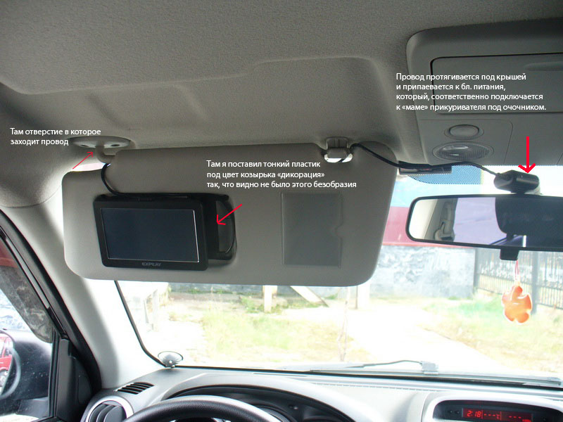

Перед покупкой штатного ГУ, поставил Нафигатор в солнцезащитный казырёк(в 2010 году). По началу было очень неудобно, но попривыкся. Могу поставить обратно, отфоткать и отчётиться. Если интересно, дзынькните.

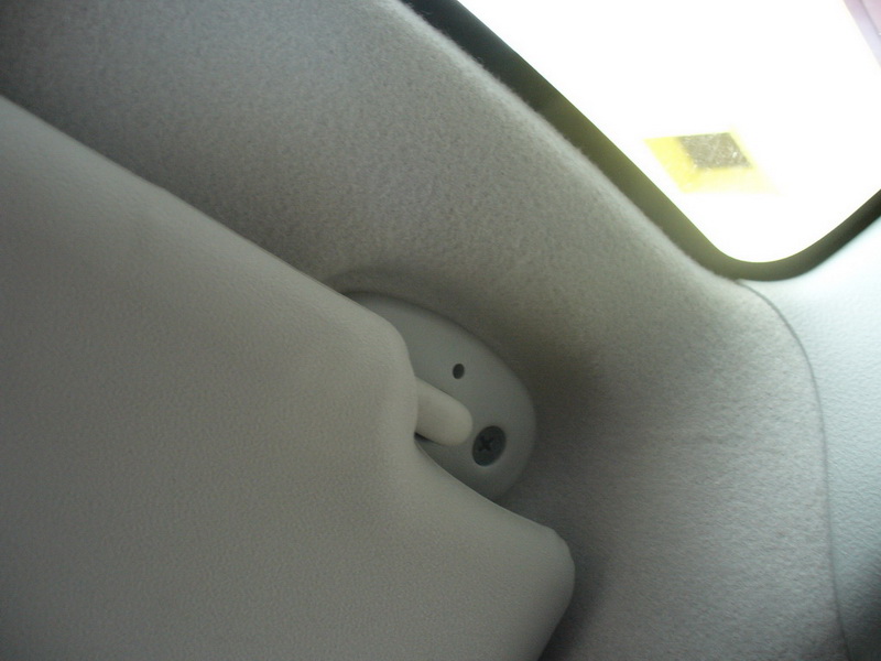

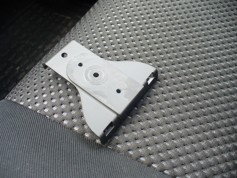

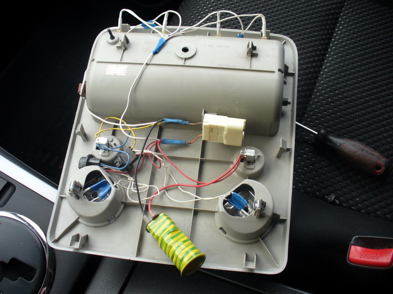

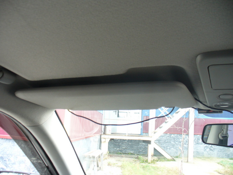

1 Для начала я снял очочник и переделал схему. На одну кнопку (правую) повесил подсвеку салона, на другую прицепил "маму" прикуривателя (даёт возможность отключать навигатор).
2 Просверлил маленькое отверстие в креплении козырька для провода (провод резал и укорачивал(это кто как хочет), потом под потолком припаивался обратно).
После обеда продолжу, т.к. я его уже снял (буду ставить обратно). Результат увидети.

Ну вот, как бы поставил. Вот так всё это выглядело. По началу было не удобно, как то близко, потом привык и даже понравилось.
Делал с расчётом в дальнейшем снять, надеялся приобрести магнитолку 7", приобрёл. Смотрите ветку "Замена магнитолы на Grand Vitara New (+)". Будут вопросы спрашивайте.
