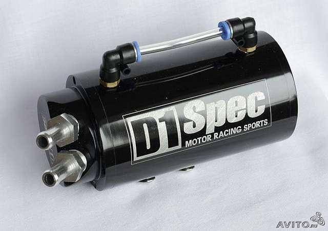

Как минимум странно что после капиталки ничего не изменилось и что масло потребляется в таких же кол-вах. Хонингование цилиндров тоже делали? Маслоотводящие каналы чистые? Маслоуловитель стоит в разрыв клапана и дроссельной заслонки вот и все, поставил просто для себя, чтобы убрать масло и дросселя которое его засирает вместе с грязью. Через вентиляцию гартерных газов уходит очень маленькое кол-во масла, но ни как не столько, сколько у вас уходит. Маслоуловитель взял самый обычный фильтр от газели чтоли и поставил для эксперемента, лето этот походит, а потом уже нормалный сделаю. Вот такая вот байда сейчас стоит:

Спасибо за фото, оригинально)) Капремонт делал ДВС, т.е. кольца обязательно новые ставил, хонинговали в ручную, мастер добросовестный, все чистили мыли и каналы в том числе, поменял все что можно было, старый остался только блок, поршня и коленвал. Голову перебрали, клапана притерли, регулировачные шайбы заказывал. Сальники естественно все новые, течи нет, выходит летит в трубу, больше то не куда. Стиль езды спокойный ДВС не кручу, 90/10 город/трасса, может стоя в пробках греется и горит масло!?
Странное (ИМХО) решение .
Принцип работы ВКГ мало отличается на различный бензиновых авто . Т.е. на ХХ (и принудительном ХХ) воздух из патрубка за воздушным фильтром ( у авто нашей ветки этот патрубок на БДЗ) поступает в чердак клапанной крышки , а оттуда (вместе с КГ) через патрубок с клапаном идет в задроссельное пространство , т.е. пачкается только впускной коллектор .
Под нагрузкой разрежение в задроссельной зоне падает , а в додроссельной зоне возрастает и КГ поступают (клапан почти закрывается) перед заслонкой . Если газов много , то и заслонка будет грязная .
В общем , уход масла (если он идет по ВКГ) больше именно под нагрузкой , т.е. маслоотделитель нужен на патрубке , идущем в додроссельное пространство . Впрочем , и там ставить фильтр с бумажным элементом не по феншуй . Пропитавшись маслом , элемент теряет проходимость и снижает функциональность ВКГ .

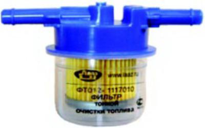

Это временное решение, для проверки, потом поставлю нормальный фильтр. Но факт присутствия масла после 1000км пробега есть, его мало, но все же.
Присмотрел что то типа такого:
Так проверьте и на додроссельном отсосе . Уход масла на ХХ (в задроссель) минимален , да и сам режим ХХ невелик в сравнении с движением .
