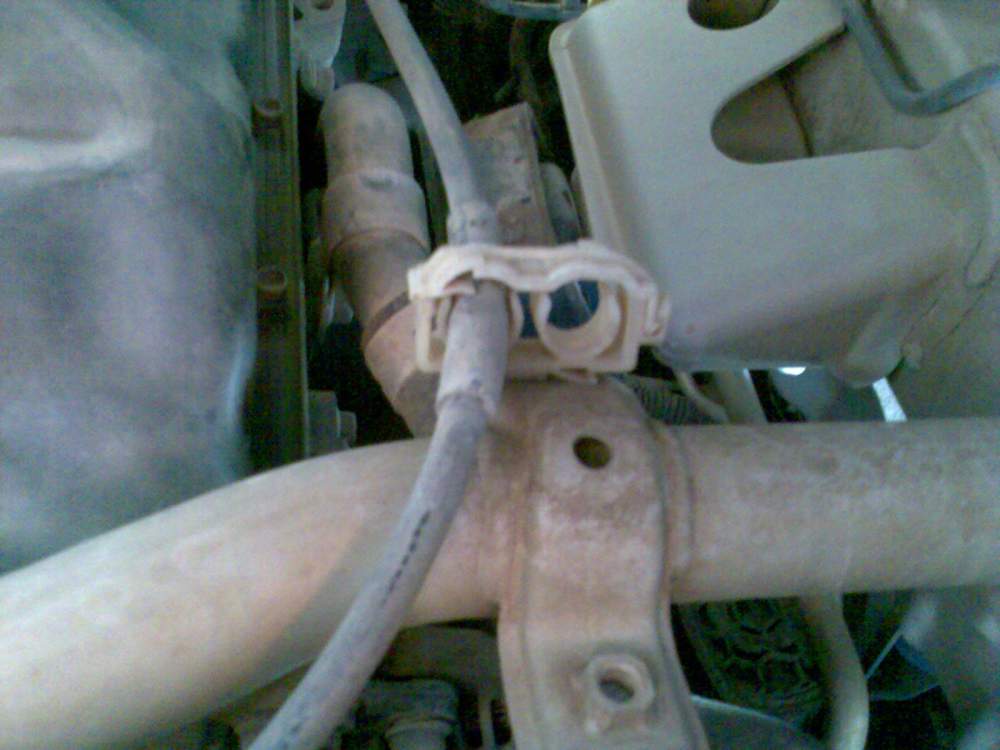

Всем привет!Недавно регулировал сцепление , подкручивал тросик,а когда ставил трос перепутал место первоначального крепления.Выжим стал очень тугой.Перевёл тросик в соседнее гнездо-и всё устаканилось!!!
