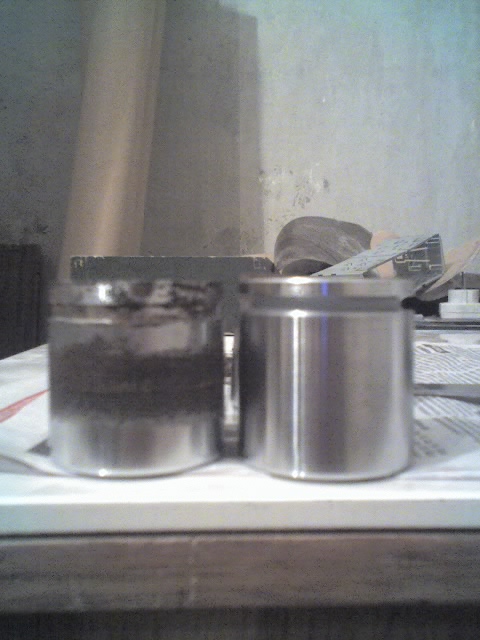

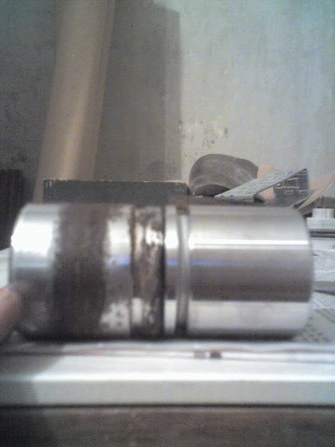

Аналогичная хрень. Проржавел поршень. Пока поставил ремкомплект Seinsa D4110 . Не протекает . Поршень ходит по резинке оставшейся палированной частью. Если поменять колодки будет ходить ржавым участком. Думаю заказать токарю поршень из нержавейки.

Не не получилось его наждачкой пошкурить. он проржавел уже очень глубоко .

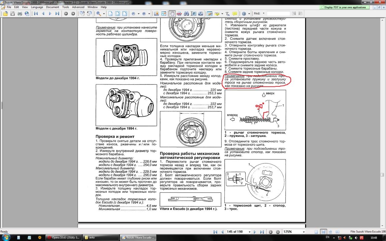

не ручник затянуть , а тросы ручника подтянуть . Снимаешь заднии барабаны, смотришь что там есть , чистишь и собираешь по книжке. Важно , сначало после сборки надавить на педаль , что бы авторегулятор развел колодки , и только потом трогать ручник. Тросы ручника надо вытянуть на улицу, со стороны колодок, при полностью ослабленной гайке на самом ручнике, и потом уже после сборки затягивать эту гайку.

А там ручник самоподводящийся. Там какие то планки с зубцами за которые сами тросики цепляются. Может они мозг е..........! С месяц назад всё работало нормально.
