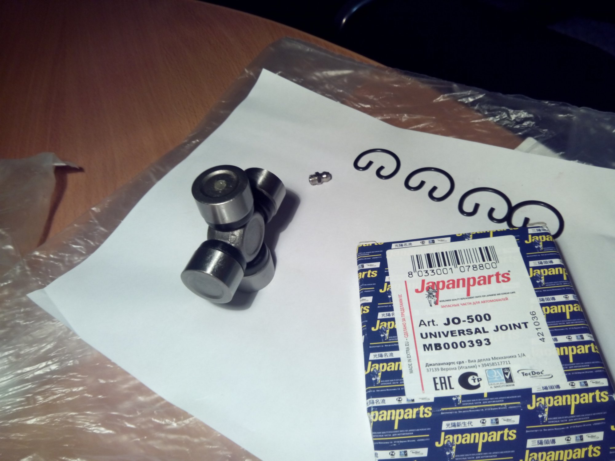

Ответ: Умерла крестовина...нужна помощь
Может кому полезно будет
Умерла и у меня крестовина
Срочно заказал на экзисте
Выбрал эту за 312 руб: Japan Parts JO-500
Внутри Koyo с тавотницой
Очень рад :)
Коллеги, Japan Parts JO-500 можно больше не заказывать, если не хотите, конечно, получить ноу нейм.
Димма
Джим АТ 2005 торпеда рест
8 Май 2011
318
Смоленск
Мазда6 АТ 2004г.в 2литра
Джим АТ 2005 торпеда рест, боик 3 см, силовые бампера, ComeUp DS9,5. BFG 215/75/15, защиты от Ромы.
извиняюсь , комбинация наоборот
В общем не пробивается:
ни в http://www.avtoto.ru/;
ни в http://www.autodoc.ru/;
ни в http://www.exist.ru/.
Состав кода детали (цыфры и буквы) похож на идентичные Койёвские крестовины. Но что-то он в дефиците. ((( Увы.
Вопрос ко всем. Может кому удавалось найти Койё не под оригинальным номером, дешевле?
