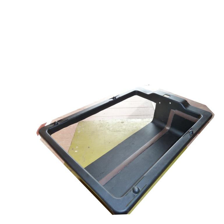

Ответ: Ящик под сиденье.
Прикинул сегодня ящичек от Игниса... В принципе я его поставил. Но сказать что он подходит не могу. Дело в том что ящик от Джима имеет скос если смотреть на него спереди то скос с лева, в этом месте у Джимника крепление сидушки,и ящик от Свифта упирается в это крепление потому как не имеет этого скоса. Выдвинуть его можно, но нужно приложить некоторые усилия. Что касается салазок конкретно не разглядывал их крепление к сидушке, но ящик от Игниса спокойно входит с салазки от Джимника и наоборот!
Можешь фото выложить в подробностях, если еще машины такие имеются?
Интересуют фото салазок от Инсигнии и Место, где ящик от Инсигнии упирается в крепление (в закрытом положении и в приоткрытом). Чем больше фото, тем лучше.

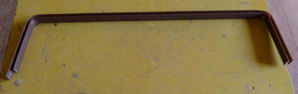

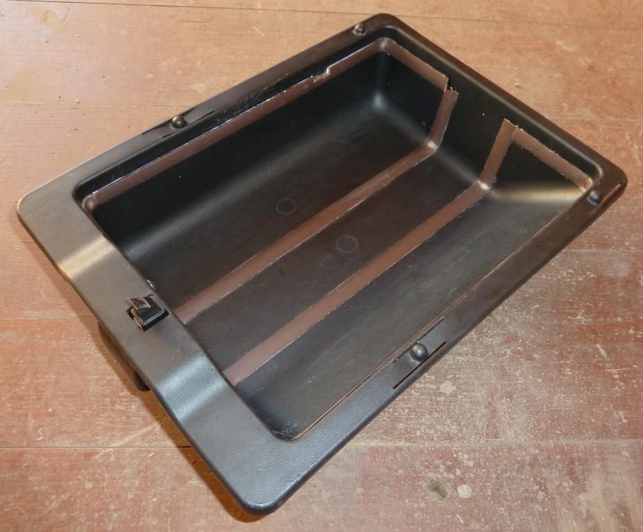

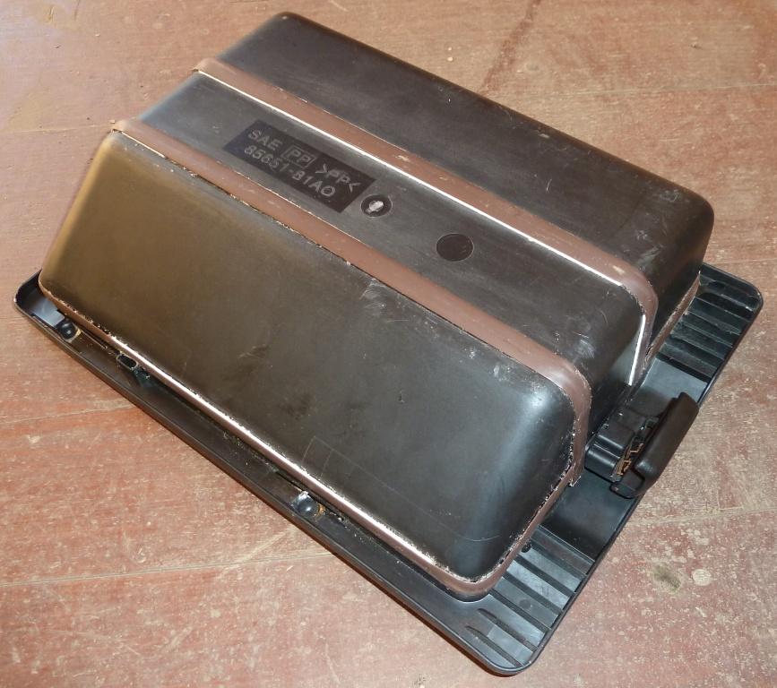

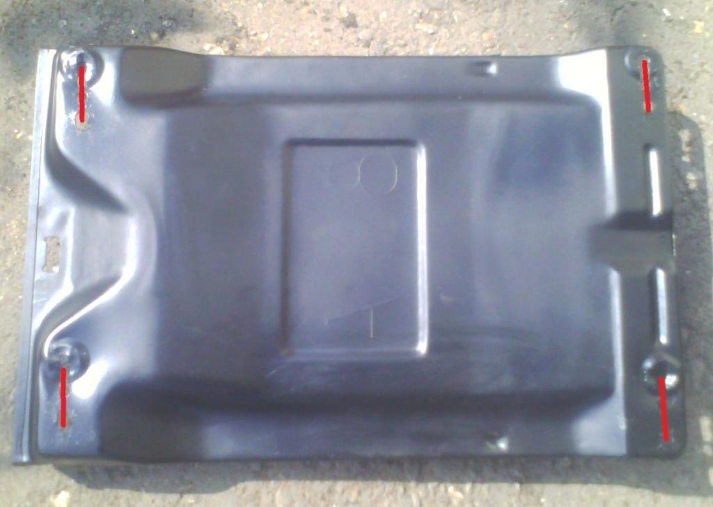

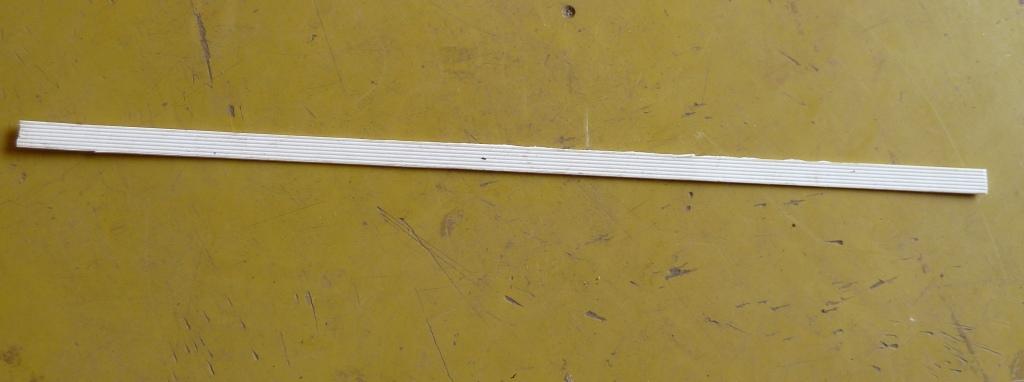

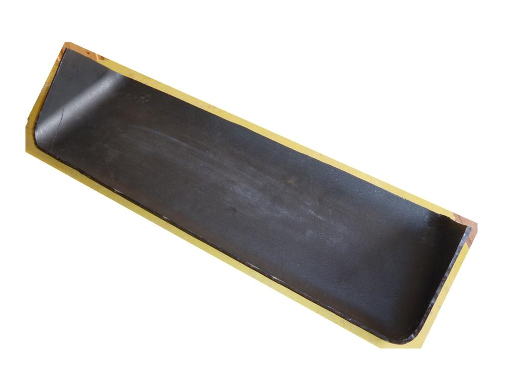

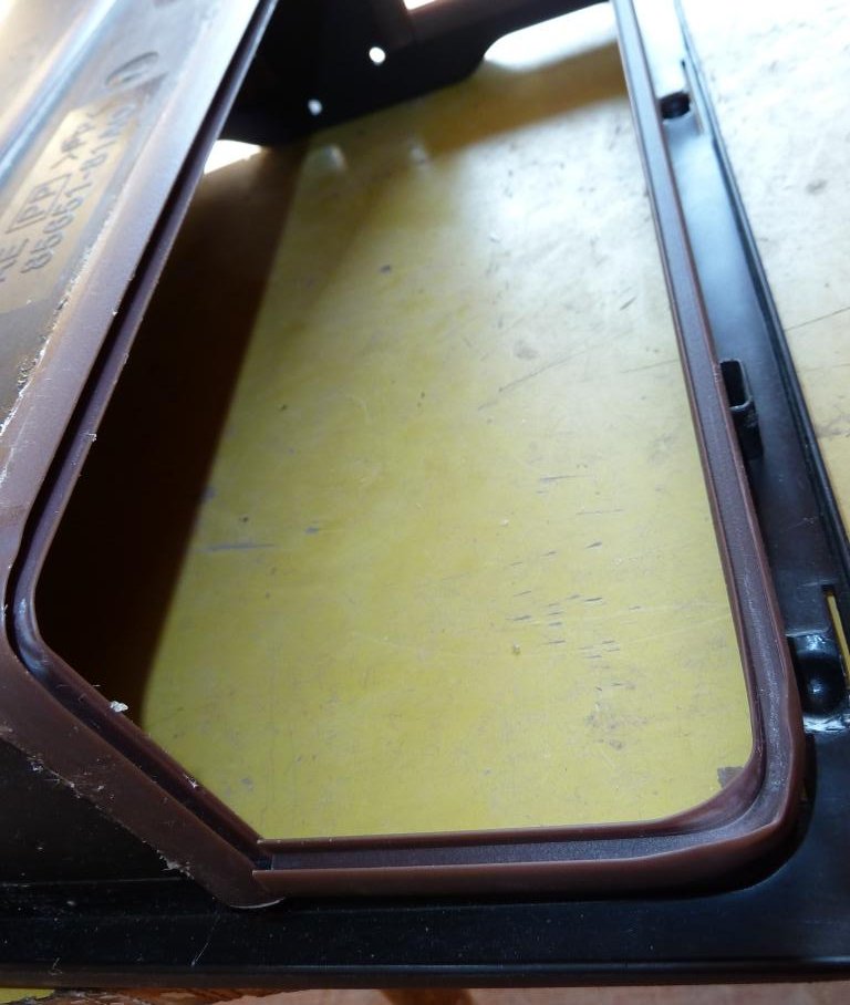

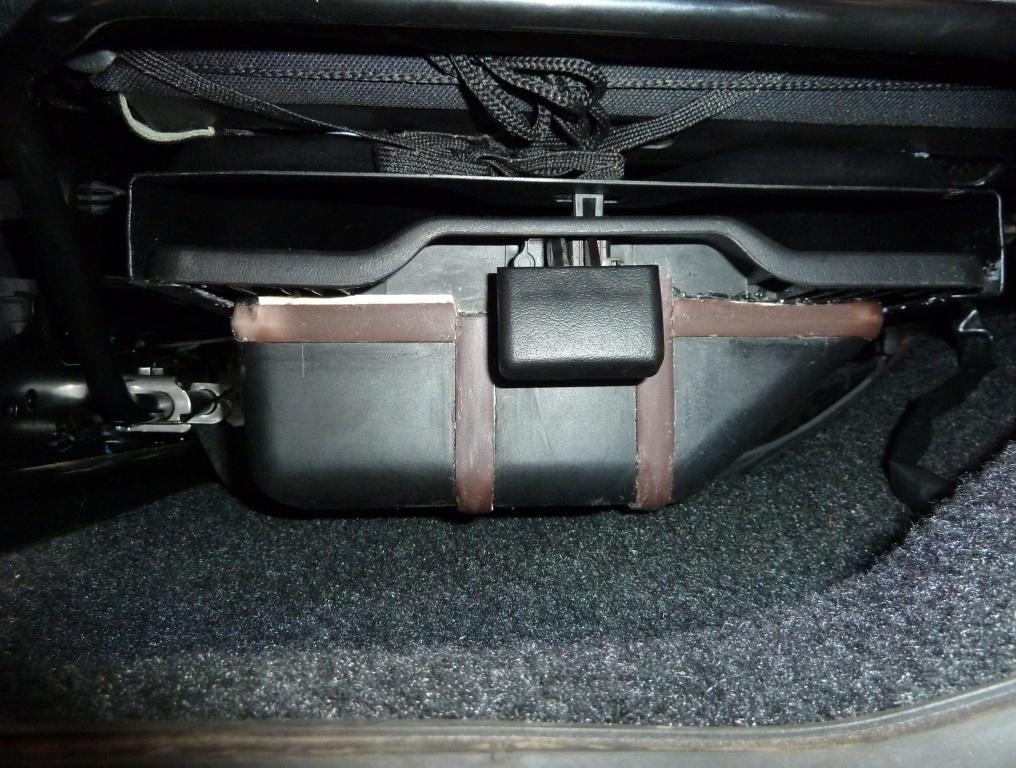

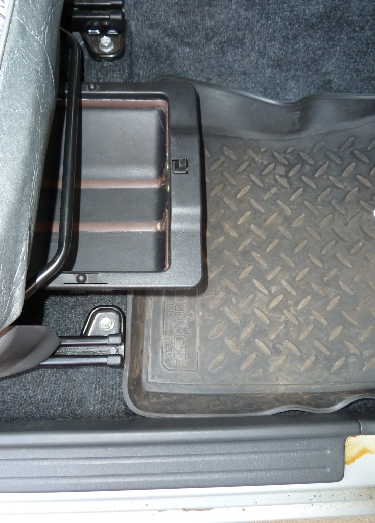

Хоть тема старовата, но все же, может кто-то захочет сделать что-то подобное, а именно: за выходные соорудил ящик под переднее правое сиденье путем переделки ящика, который предназначен для установки под переднее левое сиденье.
Немного теории: ящик, предназначенный для установки под левое сиденье в собранном виде устанавливается под переднее правое сиденье, но его невозможно выдвинуть по причине того, что он будет упираться в силовой элемент кузова (скос на ящике получается с другой стороны) и задача по изготовлению скоса с нужной стороны была решена путем отрезания скоса и стороны с прямым углом и заменой их местами.
Дополнительно: после изготовления скоса с нужной стороны и примерки на месте, выяснилось что полозья, по которым ездит ящик необходимо "сместить" в сторону двери на 40-45 мм (на фото показано линиями), но расстояние сдвига мерьте по месту. И еще, выступы под шурупы, которые на салазках пришлось сровнять (под новые дырки подложил шайбы около 3 мм). Если этого не сделать, то ящик все равно будет упираться, даже со скосом с нужной стороны.
Процесс изготовления частично на фото.
Будут вопросы, пишите.
Применяемые материалы:
1. Ящик с полозьями и шурупами от левого сиденья.
2. "Соединитель оргалита", три метра с запасом на случай порчи при сгибе.
3. Строительный фен.
4. Клей (в наличии был титан)
5. Кусор кабель-канала 40х17 (хотел выкинуть, а тут пригодился) для увеличения толщины стенок ящика (на фото белые вставочки)
6. Измерительный инструмент и канцелярский нож (покрепче).
