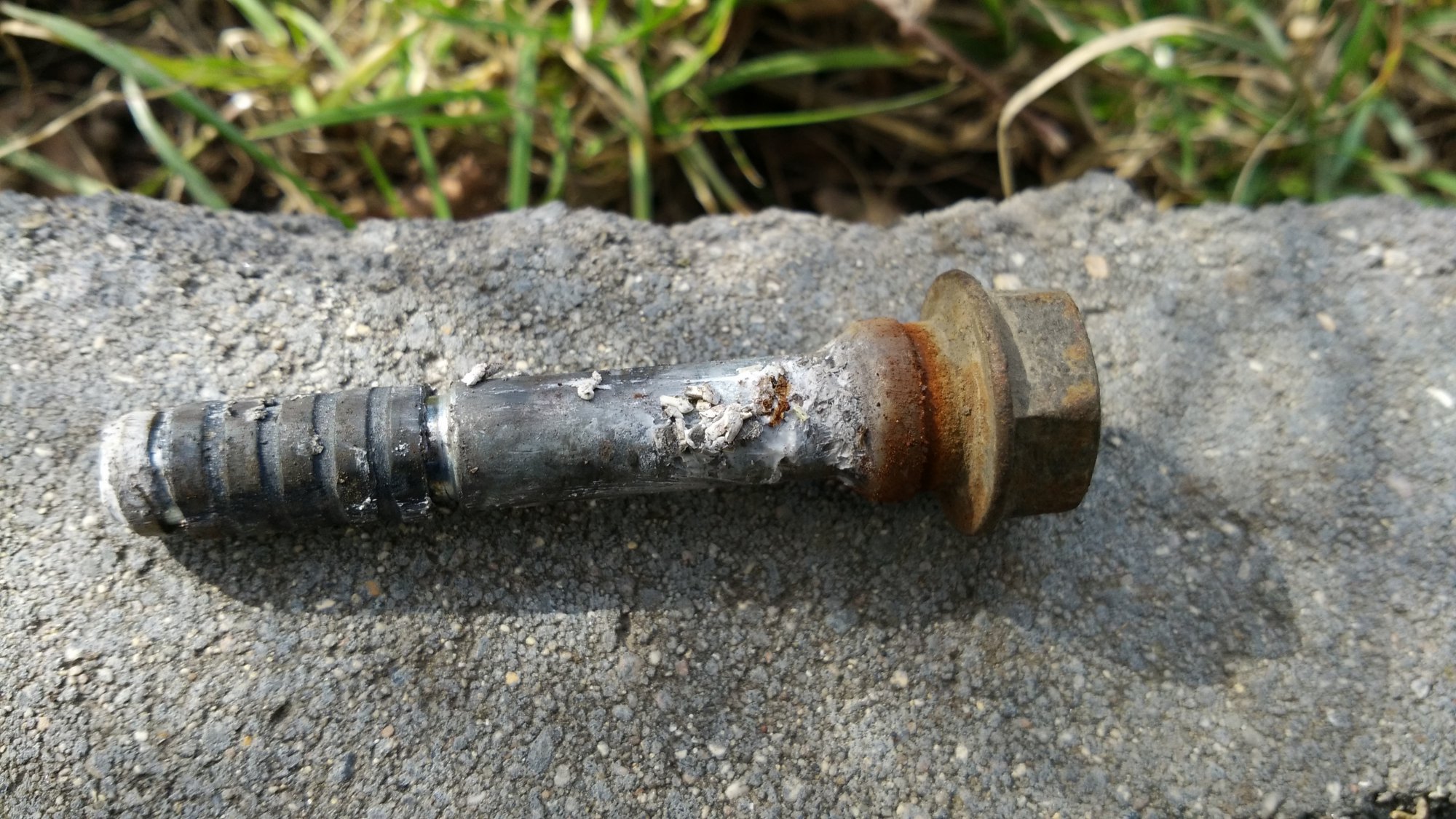

Проверка смазки направляющих пальцев показала следующее:
Даже не представляю с каким усилием надо этот палец толкать, чтобы его сдвинуть и как при этом тормоза вообще нормально работают. А работали они нормально.
Вычитал в инете про такую смазку:

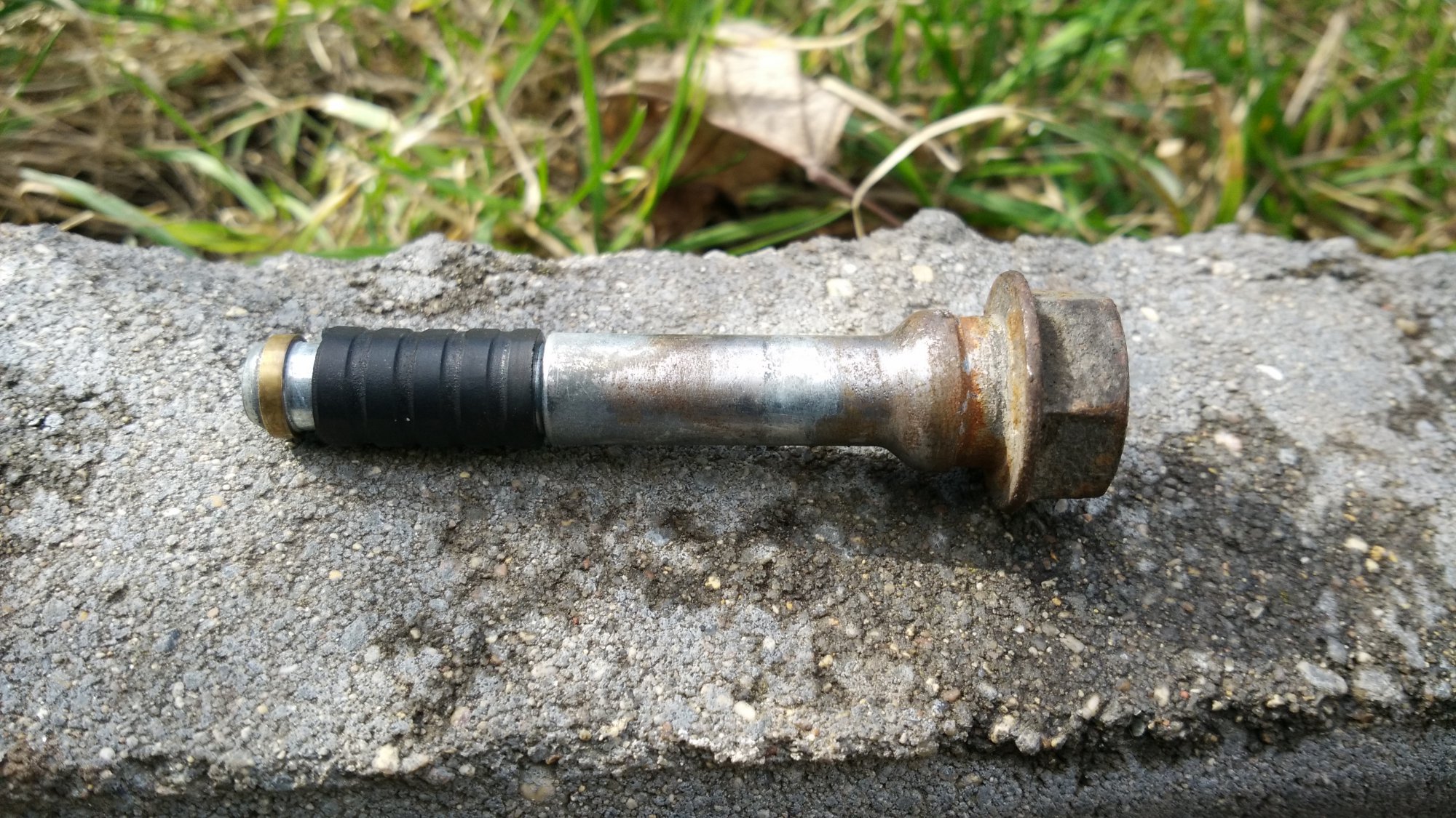

Как на видео видно верхний палец ходит отлично, даже не стал трогать. Нижний достал с трудом. Вот он:

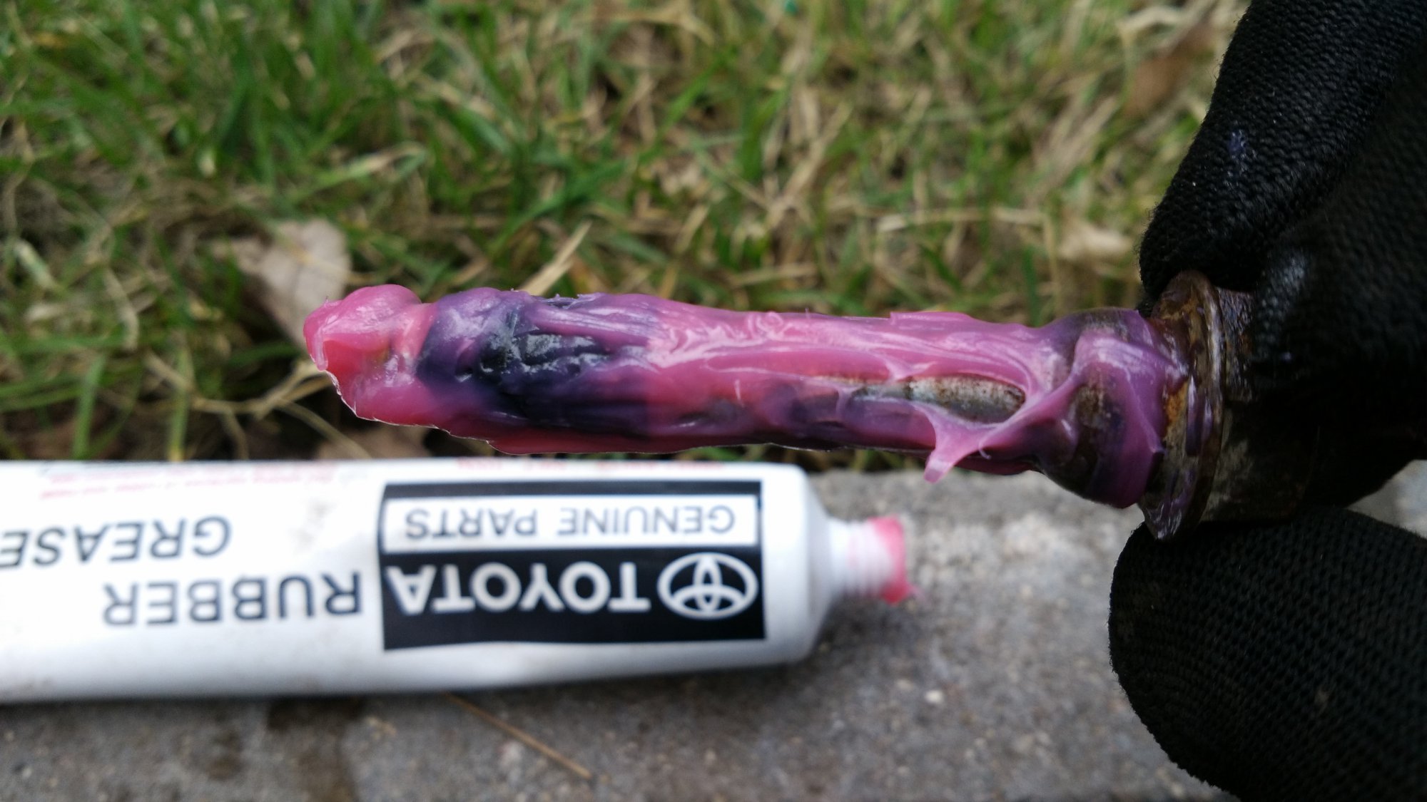

Аккуратно очистил щеткой и этим очистителем (очень хорошая замена дорогущему аналогу Ликви Моли. точно не помню, но этот рублей 100, а тот 500)
Нанес смазку на весь палец и на кончик.
p.s. Верхний палец, посадочные места, под противоскрипными пластинами и в местах их контакта с поршнем смазаны этим:
p.p.s
Колодки отходили год с лишним (20000 тыс пробега). Во время предыдущей замены все смазывалось одной смазкой Liqui Moly Keramic Paste (та, что на нижней фото). За это время с нижним пальцем и произошло то, что на видео. Сейчас поставил колодки TRW "COTEC" (GDB 3443).
так зачем же в таком случае снова ею смазали, если от неё палец киснет?
saenko
26 Ноябрь 2012
1,144
183
читайте внимательнее - только нижний.
ну да. сверху нет в силу меньшего воздействия среды или по другим причинам.
но а снизу он с этой смазкой закис.
значит, разумно предположить, что это не подходящая смазка к среде в целом
Ну или конструкция или оболочка пальца не совершенна.:)
Кстати сколько лет и километров палец нижний отбегал до закисания?
Спрашиваю потому, что у меня машине пятый год пошел и пробег 62 тысячи.
Вот думаю пора ли туда лезть или рано ещё...
tzant
16 Февраль 2012
562
Suzuki Grand Vitara 2.0 AT
75 тыс.
на счет закисания, да, там, на нижнем пальце, резиновое кольцо уплотнительное, вот оно-то и разбухает от неправильной смазки, как следствие клинит палец.

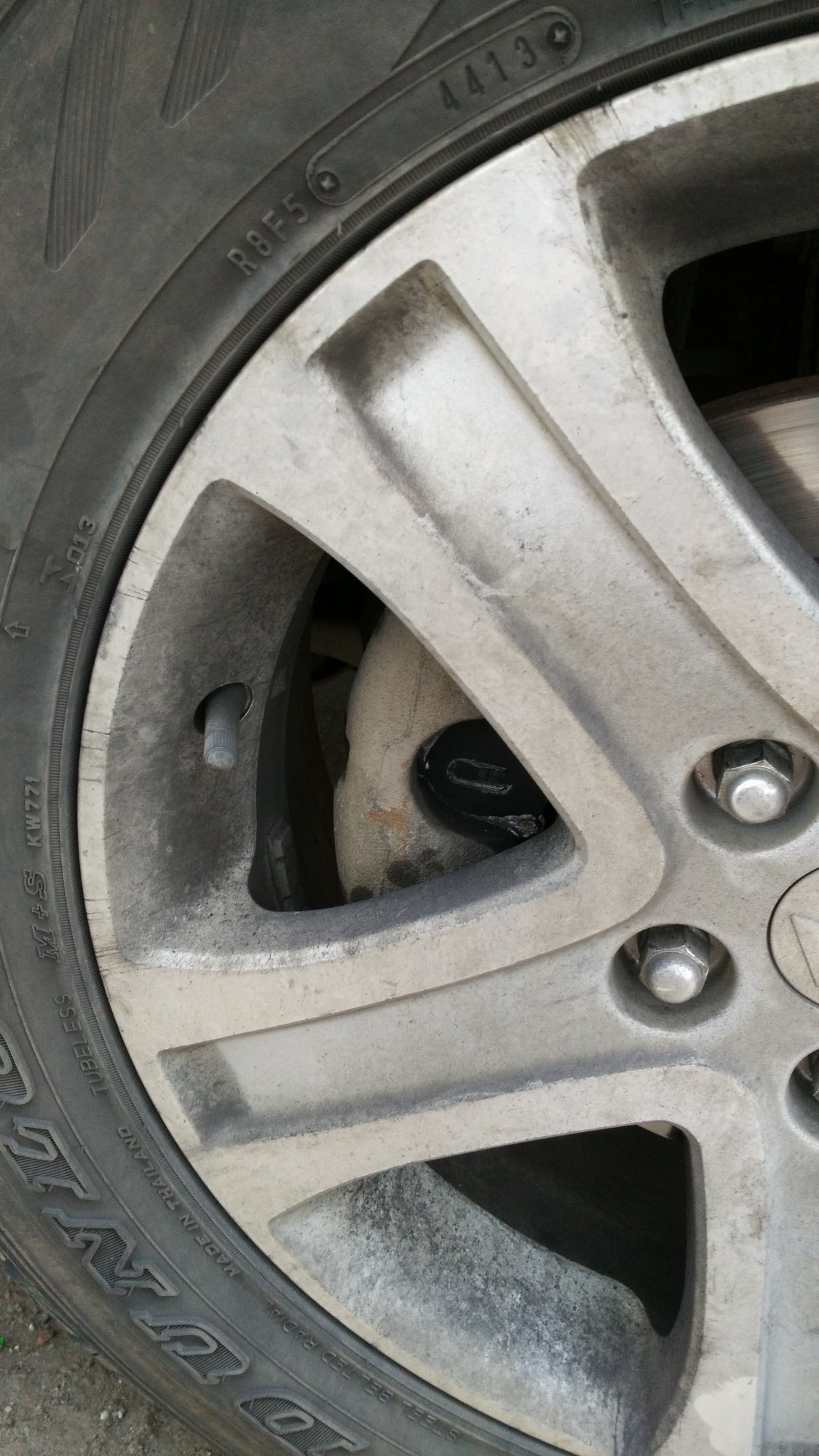

P. S. Как-то говорили про колодки и отзывы. Так вот у меня колодки TRW. На фото видно как они сильно пачкают диск. Тормозят, но пачкают. (ехал около часа со скоростью 100-140, тормозил активно). На данный момент колодки изношены на 15%. То есть запас большой. Если активно не гонять, не пачкают. Сегодня поменял всю смазку на мс1600.
saenko
26 Ноябрь 2012
1,144
183
у меня тоже TRW. не пылят и не пачкают диск. колодки как колодки. я доволен.
