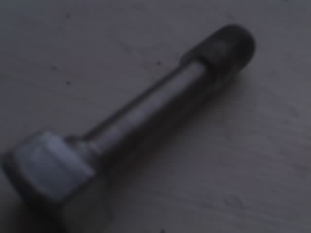

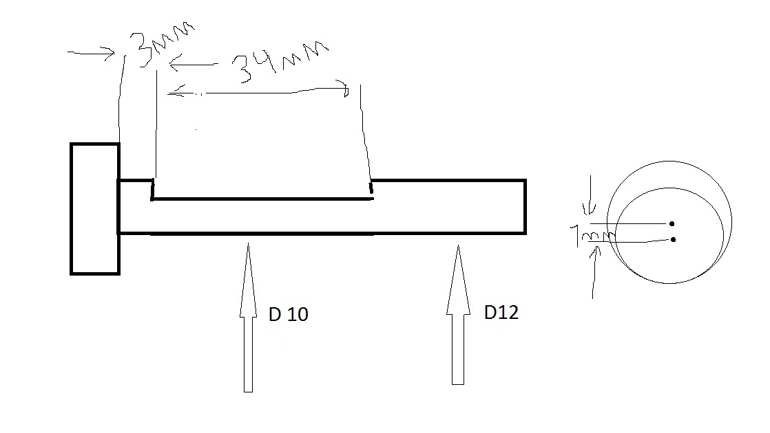

Сделал мне токарь вот такие эксцентрики . Из болтов М12 * 70. Прочность 10.9 ( лучше 12.9 . но не нашел). Работают . визуально развал уходит из + в -. На стенде пока не был .
Рисовалкин и фотаграфилкин из меня не очень......
