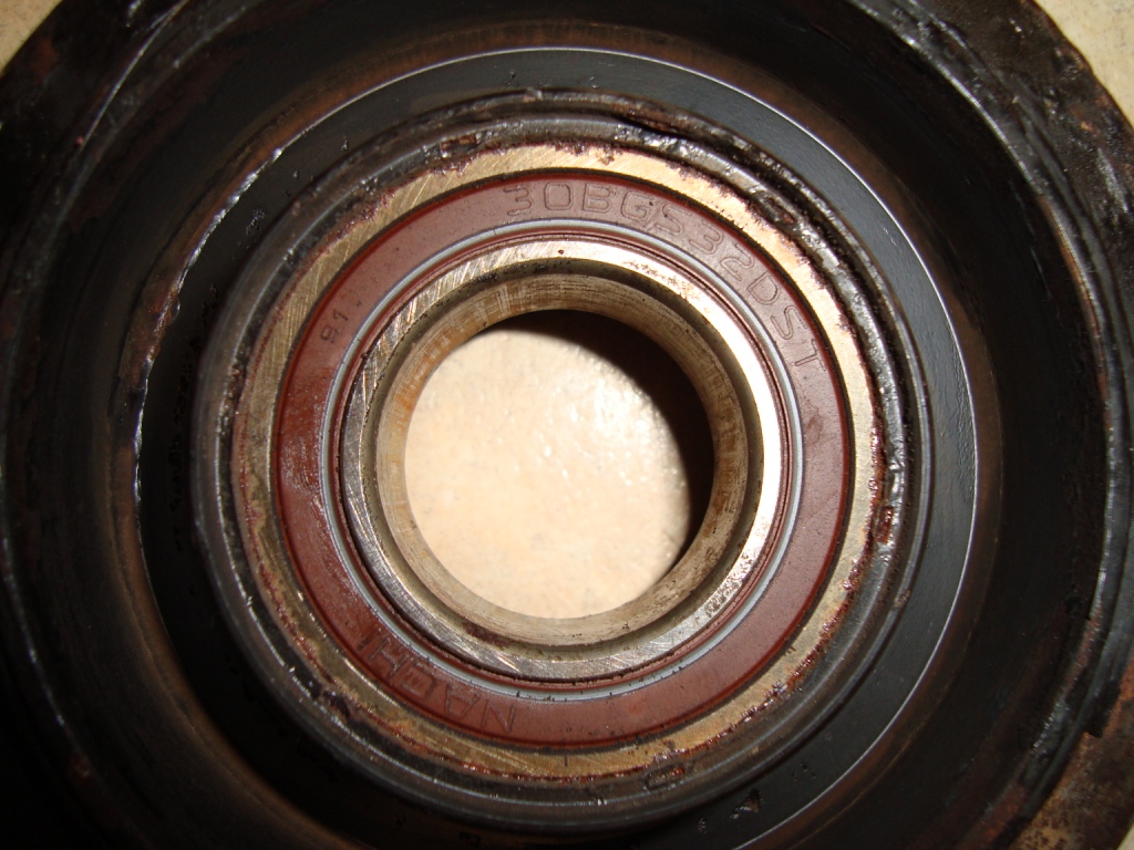

Маркировка подшипника кондея

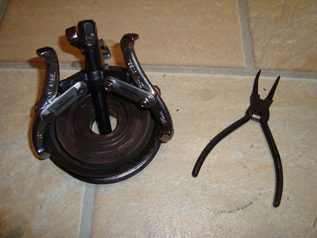

Вот без этих инструментов будет всё сложнее....
Есть два стопорных кольца и одно довольно не удобное для снятия.....
А так по времени заняло не больше часа.
