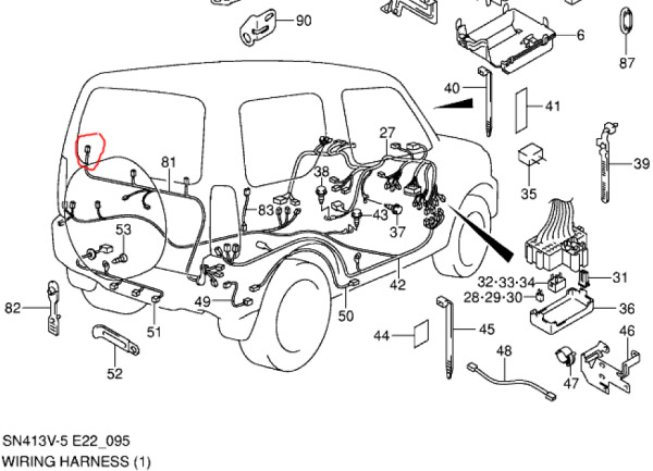

Заказывать проводку (36820-81A10) или нет?
А не жалко за штуку просто два проводка? Если не жалко, то можно заказывать )))

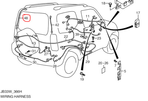

А вот интересно, а у обычного ресталингового 43-го Джимника есть внизу разъёмчик для этого провода, как на картинке для 33-го? Красным это провод, а вопрос про тот куда его втыкать надо.

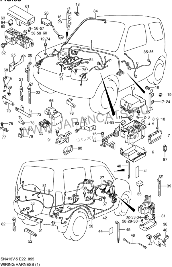

Ты смотришь на схеме 43-го кузова, а я его нашёл на схеме 33-го.
Если ты про ответку жгутовую, то надо тупо разбирать попень и смотреть по факту. С тестером )
14,096
Тогда получается, что нам этот разъёмчик зажали ((( Хотя куча других не нужных разъёмов на жгуте, от старого Джимника, присутствует!
А это не он?

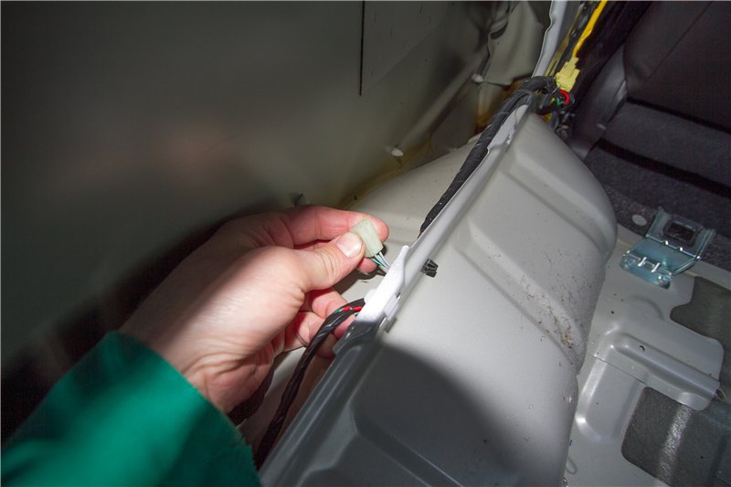

malcev3
1 Ноябрь 2014
80
Москва , ВАО
СУДЗУКИ ДЖИМНИИ 2007 г.в. АКПП, рулевой демпфер, защита от "Спринтера",задний плафон освещения салона(оригинал), магнитола в штатное место с ДВД и камерой заднего вида , три комплекта колес, багажный бокс .
Купил у формучанина , плафон и штатную проводку, почитал о отсутствие разъема , запаса проводами и в гараж, по скольку ранее купил динамики задние то решил все же разобрать зад(пять пистонов в итоге купил), вуаля в джимке 07 года Европа нашелся этот хвостик, подключил плафон, все работает .
