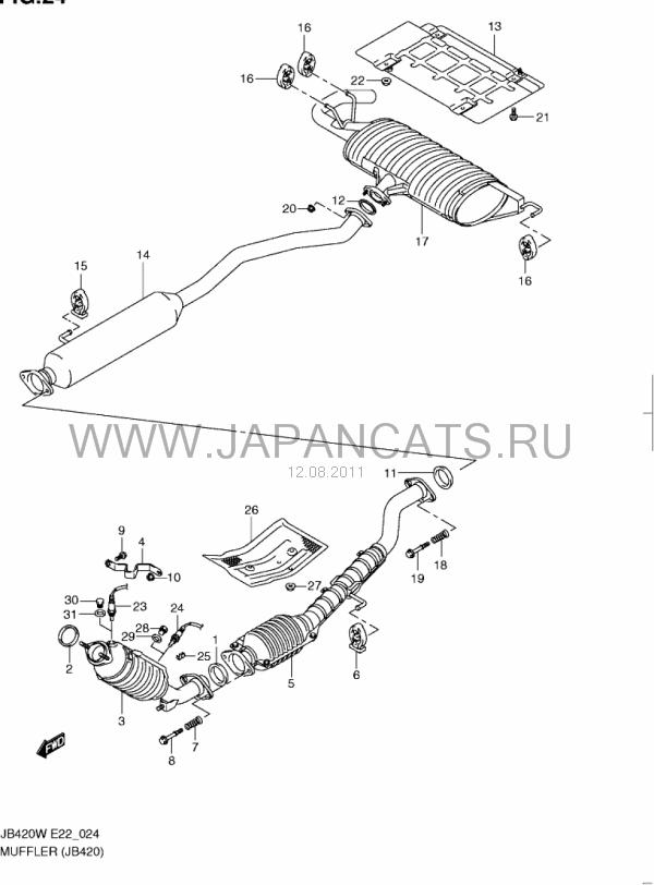

А вапще то заинтересовал ща вапрос....
а у нас чо? два ката???
на рисунке почему то прозиция № 3 во круг которой лямбды торчат названа как просто приемная труба.... а вот следущая в цепочке позиция № 5 обзывается катализатором...
кто нить прольет свет на тайну???

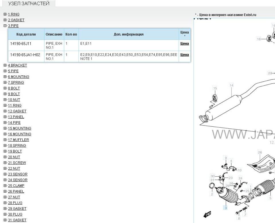

http://www.exist.ru/price.aspx?pid=20206CB0&sr=66
это деталь №3 (первая банка) = 12-14 тыщ но ожидание не малое[/COLOR]
артикул детали не сходится....14190-65J30-H02....поробуй ввести.
и получится
http://www.exist.ru/price.aspx?pcode=14190-65J30-H02
а вот нижний и правда 11-12 тыр
с чем не схзодится артикул??? я пользую каталог http://www.japancats.ru/Suzuki/Group.aspx?Model=9df8e88e-77e7-47ed-96a5-18d5e0ab10c6
у меня сходится все. ДАется два кода детали, мой и твой... я выбираю тот что дешевле.

Нажми на артикул - твой дешевый это труба приемная!
передний катализатор -
http://www.exist.ru/price.aspx?pid=37607385&sr=66
кто докажет что это разные детали а не одна и таже под разными кодами и ценами?
То что на экзисте написано в названии и переведено считать за истину считаю неправильным , бо встречаются накие надписи что диву даешся
позвони спецам на сервис и спроси в чем разница, между приемной трубой и катализатором и почему такая разница в деньгах.;)

14190-65J11 - просто труба без отверстий под датчик топливной смеси и кислородник, 14190-65JA1-H02 - катализатор.
На тех машинах, где установлена 14190-65J11 - катализатор стоит дальше и имеет номер 14250-65J03-H02.

Каталик только один, тот, что обложен лямбдами, т.к. он снижает количество кислорода, дожигает несгоревшее. Дальше идут глушаки разной жаропрочности, поэтому цена у них тоже немалая. Они только глушат и остужают газы, а не дожигают, поэтому лямбдами не обложены. Без каталика паршиво будет глушакам, в них будет догорать несгоревшая смесь, быстро прогорят. Поэтому без каталика будут проблемы, лучше тогда уж за полцены с разборок.
