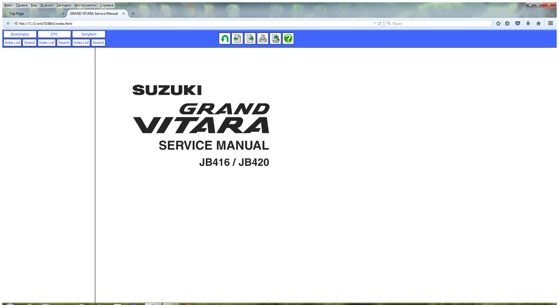

Скачал, открываю в Alcohol 120 выбираю по vin своё авто тыкаю в мануал и вижу только заглавную страницу и всё...., ничего не листает..
Пробовал в IE, Firefox..., у меня Win7 Prof 64Bit...

На Win8 Pro 64Bit замечательно работает в IE. Виртуальный диск монтирует UltraISO.
у меня тоже не работает win 7 64. Дальше этого экрана не работает.. а на XP все работает как надо
Судя по скрину у вас Мозила. У меня в этом браузере так же.Пробуйте IE. Внизу кнопку *разрешить...* нажимать нужно

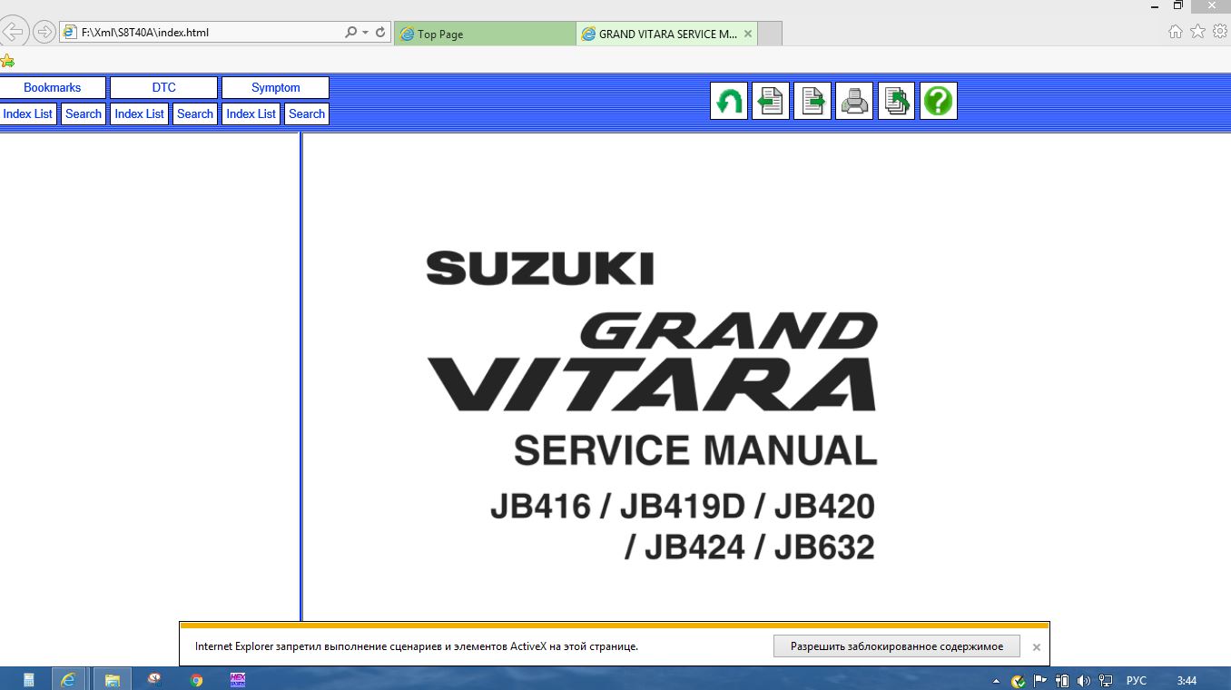

1,413
218
Нужно разрешить заблокированное содержимое и ActiveX.

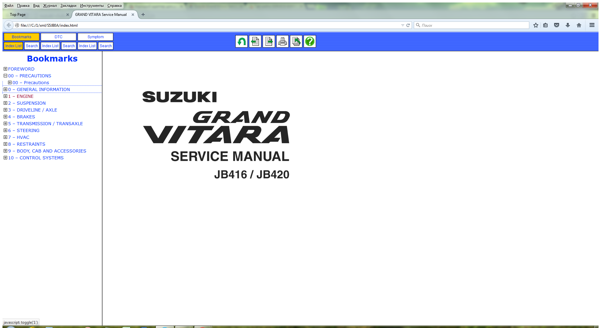

Заработало в мозиле. Для этого:
обновляем мозилу
обновляем флеш плеер
меняем одну системную переменную мозилы с *истина* на *ложь*
подробности-проходим по 2й ссылке из поста223 и внимательно читаем

Заработало. вот рецепт -
"После долгих упражнейний
запустил на Win 10 x64
Установил Firefox последний который предложили www.mozilla.org/ru/firefox/new/
Запустил Firefox из него установил уже Flash Player 21 ( в выборе указал что под Firefox )
Потом проделал что советовали выше
about:config - вбить в адресной строке)
security.fileuri.strict_origin_policy = false"
