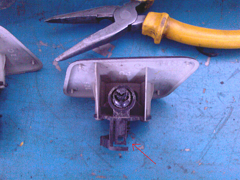

вот смотрите... у меня тоже просто дырка была... только кто знает что там осталось???
надо смотреть что там внутри.
а должна быть вот такого вида головка
кругленькое навершие это и есть деталь 2 что на ранних фотах

тогда это можно сказать УЖЕ ПОВЕЗЛО ))))))))
значит купить надо тупо то что именуется крышка форсунки по ранее упомянутым номерам.
красной стрелочкой помечена отломаная симметричная часть (типа она там быть должна)

Если у вас, внутри осталось все что вы видите на этой картинке
внимательно посмотрите...
ТО вам остается купить только вот ту деталь что с пассатижами, своего цвета... именно на них я и дал номера соответственно вашему цвету
Потом надо будет просто вставить верхнюю деталь в нижнюю защелкнуть и пользоваться ожидая когда опять сопрут...

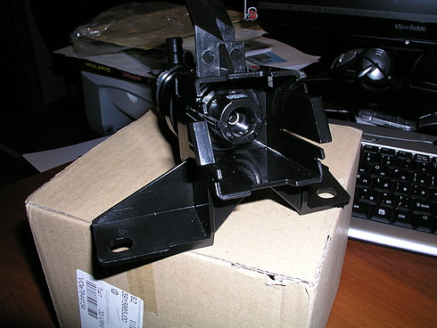

в общем вам полюбому надо покупать элемент один который позиционируется как крышка форсунки (наделе и крышка и распылитель)...
а потом уже смотреть по месту, оторвали ли вместе со вторым элементом или нет... тут сложно (на фото) увидеть...
Ну а потом если не закрепиться крышка с форсункой, значит надо покупать сам корпус.
