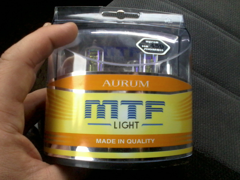

На днях поменял лампы на такие:
Очень доволен, яркий желтый свет. Для тех кто хочет видеть на мокром покрытии. Стоимость 600р. Предыдущие лампы Narva(тоже желтые) сгорели с разницей в 2 дня. Narva светили лучше родных, а эти светят лучше, чем Narva.
Вообщем рекомендую.

Как раз интересовало практическое применение, так как присматривался к ним или к Magnesium: http://www.mtflight.ru/catalog39.xhtml
Sashelo
16 Сентябрь 2011
701
426
Москва, ВАО, Вешняки
Поставили куда? Если в ПТФ то подтверждаю приятный желтый свет помогает при не погоде. В головной оптике он тоже помогает но там его использовать нельзя . В ближний и дальний только белый свет допускается.
Сам на это натолкнулся будучи еще владельцем Гетца купив себе в головную оптику лампы IPF H4 deep yellow XY43 (2400). Светили они на пару с MTF в туманках замечательно.
Кстати про головную - после приобретения решил штатные лампы махнуть на Osram Night Breaker Plus купил, решил поставить. Снимаю лампу и вижу что в руках тот же Osram Night Breaker Plus.
ЗЫ Как вариант использовать лампы температурой свечения не менее 3000 Кельвинов .. лучше наверное 3500. Такие есть и у Koito и у IPF Ну или как вариант Osram All Season .
Меня пока устраивает комбинация желтых MTF в туманках и белого Osram Night Breaker в головных.
