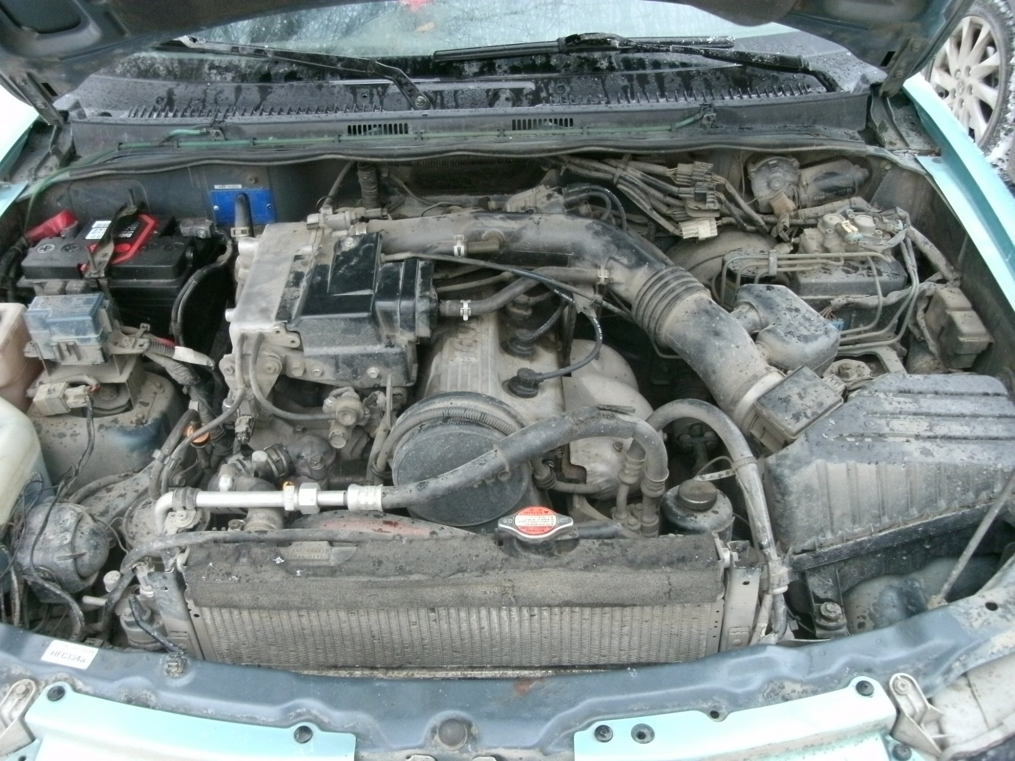

Что то не могу я найти реле это открыл крышку под рулём .увидел только это. Насколько я понимаю это немного не то. Больше похоже на компонеты сигналки.
А в моторном отсеке только справа и слева по паре каких то релюх стоит около аккума 2 и с левого борта 2

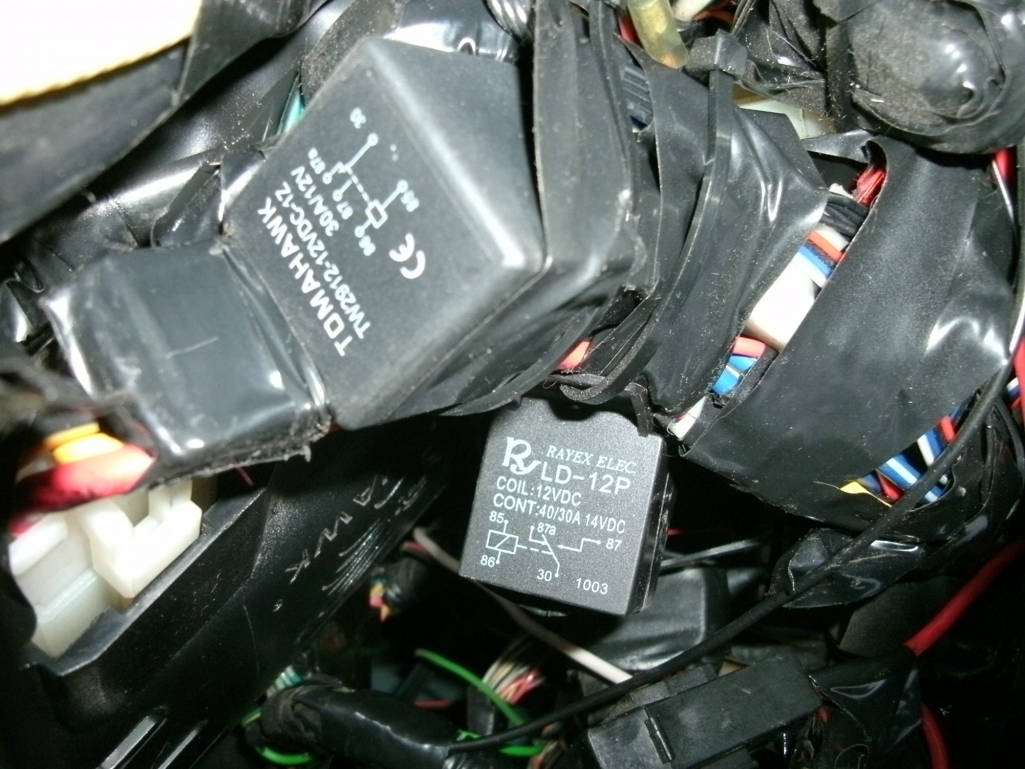

У меня на трекере и витаре главное реле и реле б/н находятся в районе печки (правая нога пассажира). Его слышно когда ключ проворачиваешь в замке и ждешь пока насос создаст давление до отсечки.
Томогавк, да это сигналка. Но в общем тоже реле обычное.

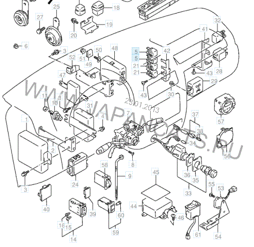

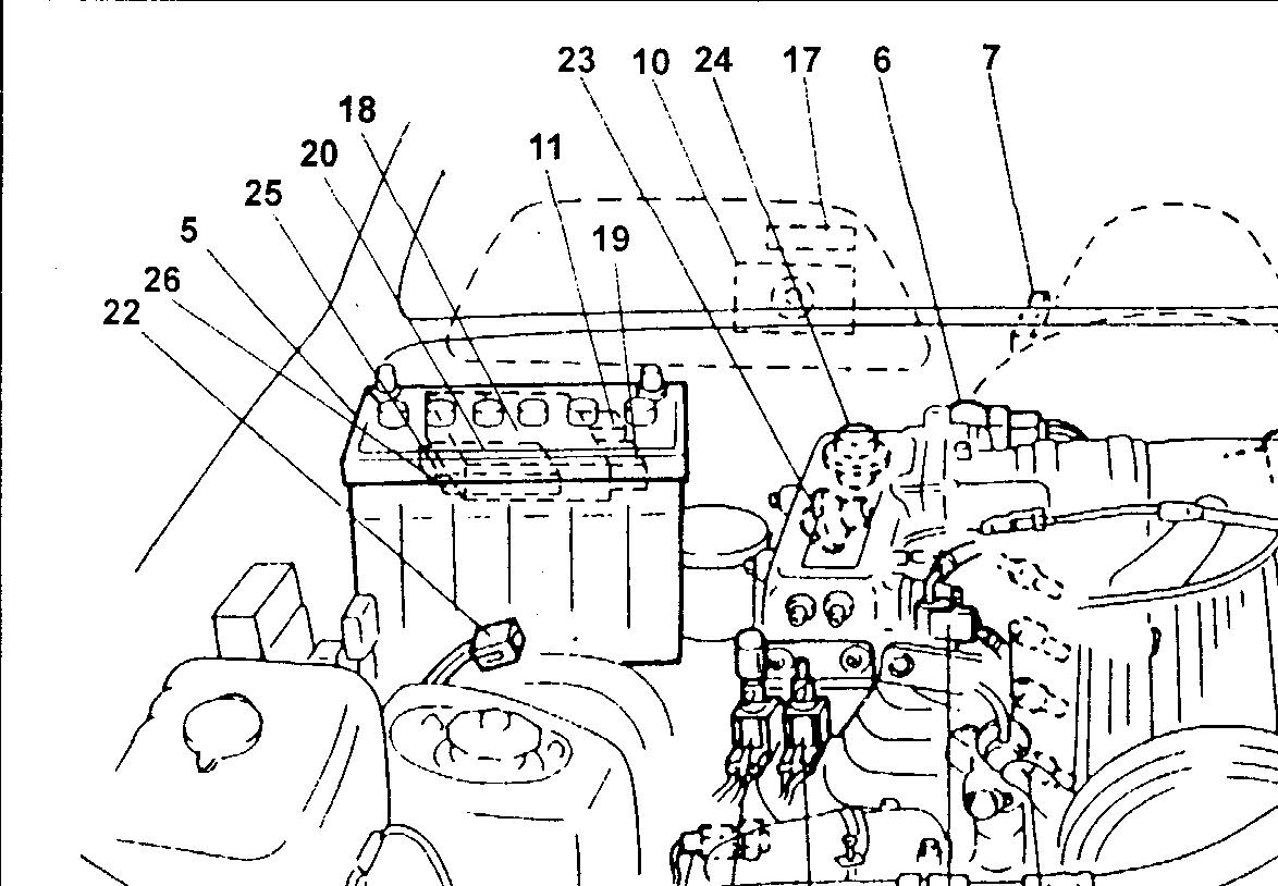

Вот как на рисунке №№11 и 19 - реле б/н и главное. Оно получается напротив акума, но за моторны щитом в салоне. Правда на схеме эскудо и реле крепятся как то к ЭБУ(?) но на леворукой витаре они у мну там и крепятся к печке.

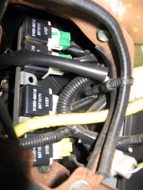

Сначала нашёл , как вы говорили у правой ноги пассажира рядом с печкой на планке вистит 2 штуки, но судя по схеме это не они. Экзист утверждает что fuel releay это 2 штуки под номером 5. Даже не знаю как их искать толи внутри толи снаружи.

А вы снимайте по очереди и пробуйте завестись. Или ктото ключем поворачивает а вы слушаете и на ощупь определяете которое щелкает, то и реле б/н.
А вот эти то что №№5 и 21 у меня есть и находятся они на кронштене на который крепится борода (мафон, регулятор печка и т.д) напротив печки, но только 3 и здается мне что это реле сигнала, поворотников, света.
Именно. На схеме витары в экзисте, так и есть. Неужели экзист напутал с моей машиной ? тогда получается , то о чём вы говорите в моём случае это 28 и 32? Я их видел даже можно пощупать. Как они снимаются, просто выдёргиваются и всё, есть ли риск чтонибудь обломать? Какой из них реле б/н, верхний или нижний?
И по поводу "щёлкает". У меня "щёлкает" при включении зажигания. Но это всё равно не означает что реле рабочее ?
