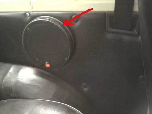

Родная карта перетянутая кожзамом. Через год разболталась в хлам, пришлось саморезиком прикрутить :)
Стрелкой отмечено 9 мм кольцо из фанеры. Без него совсем тоскливо. Вся эта картоночка живет своей жизнью вместе с динамиком.
Повторюсь, через отверстие если снять динамик, рука достает до всех проводов и те что в низу и соответственно задний фонарь.
Если совсем не обленюсь, то летом заменю карту на фанерную панель 9 мм. Сразу надо было делать :) Материал весь закупил еще по осени, но лень пересилила. Динамик 16 см. Влезут и овалы. Но я предпочитаю круг. Да, провода тянул через короб в гофре, простой электрический, но сечением 5 квадратов. Можно купить специальный аудио. Сравнивали - разницы никакой. На стоячей машин,
начинает вибрировать весь кузов, тут уж не до обертонов :)
Если, кого заинтересует такой вариант, то обязательно сделайте перепонку из шумки - самоклейки слоя в три возле заднего фонаря.
И нижнее штатное место под динамик наглухо заклеить.
Перепонка нужна... У меня вывалился задний фонарь из верхнего крепления :) Когда в Курск ездили ..

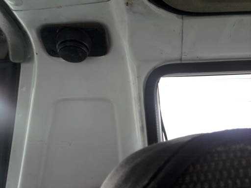

Место пискуна, актуально для кабрика. Эх! Сюда бы двух ваттные пискуны эллипсы из детства.
Эти конечно пищат, но те ЦИКАЛИ душевно :)
Ну и в штатных местах двухнолосники.
