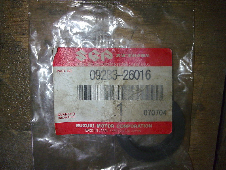

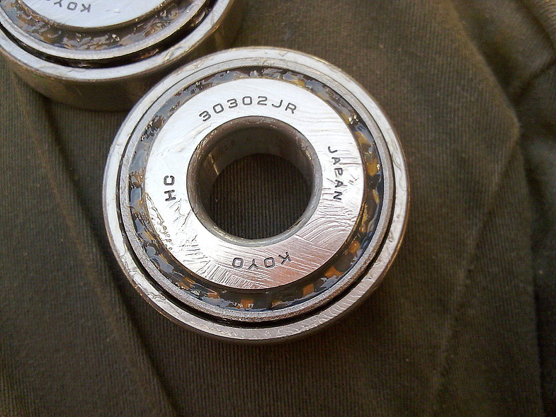

30302JR или 09265-15006 (оригинал) подшипники (надо 2 шт.)
45120-81a00 - пыльник
09283-26016 - сальник

на ступицу дополнительно устанавливается еще один сальник от витары - очень к месту
пдшипники шариковые ну очень дорогие мы ставим роликовые от витары
полагаю при равных условиях ходить будут в разы дольше

Там не гайку, а ступицу менять надо...;) У Витары подшипник конический.
ничего менять не надо витаровский роликовый конический подшпник уютно без мата и кувалды ставится в джимниковскую родную ступицу и дорейтл и послерейстал и стоит он от 700р

я поставил витаровские подшипники сереге рокфайеру в послерейсалинговую машину все нормально хабы работают недаввно поставили эти подшмпники сашка крафтваген и лешка зук у саши ручные хабы у леши родная пневма вроде и спайдер вроде тоже поставил
пошипник витаровский хоть и конический но не регулируемый и встает до упора так уж изготовлен\бывает и такая разновидность
