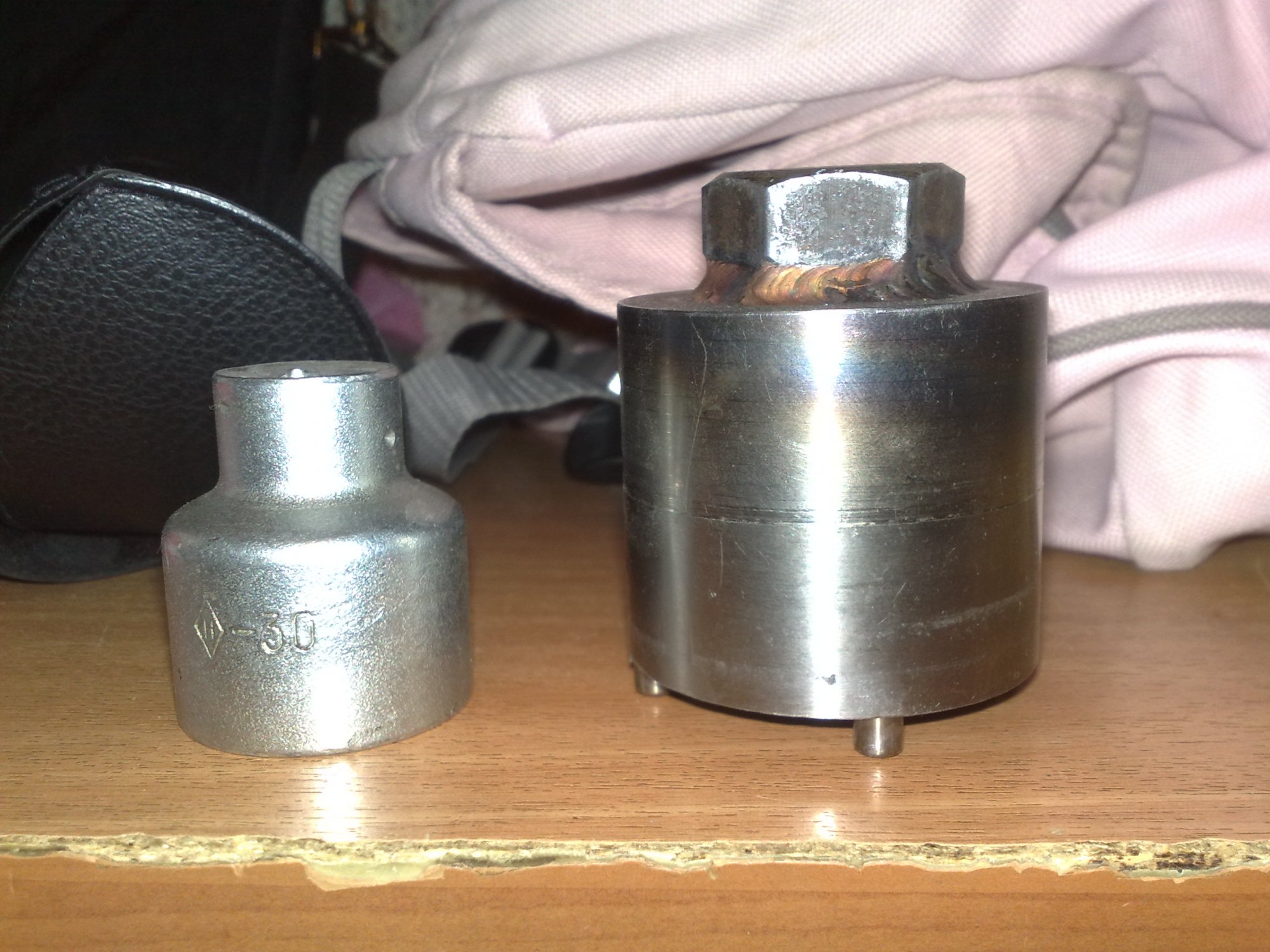

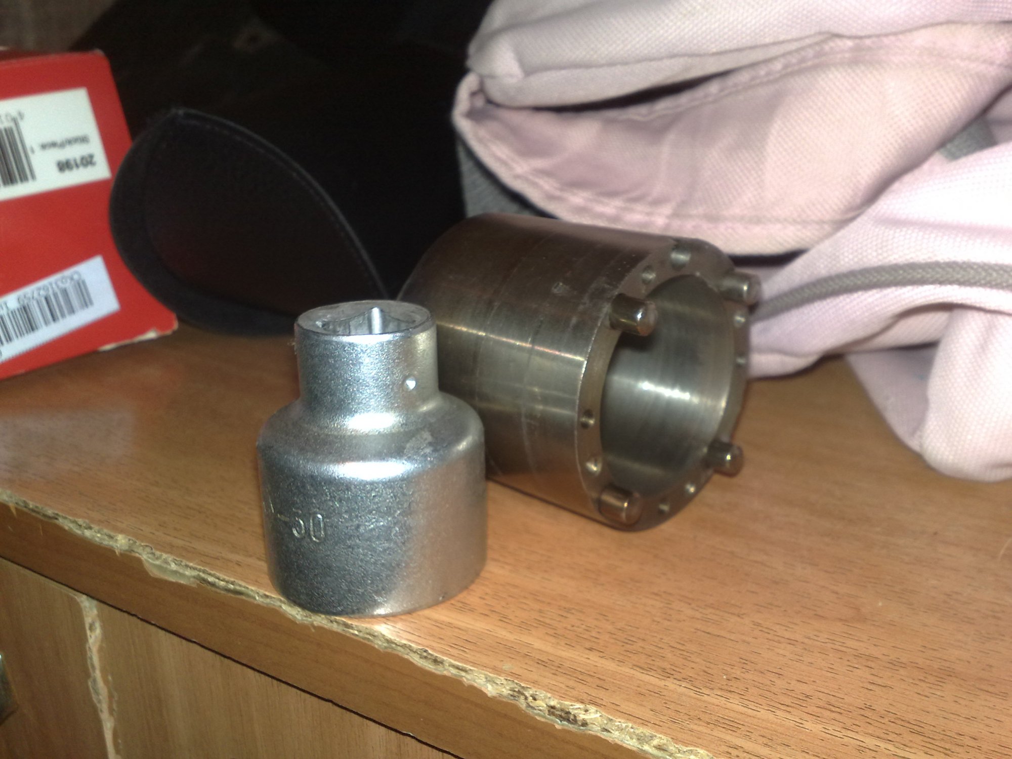

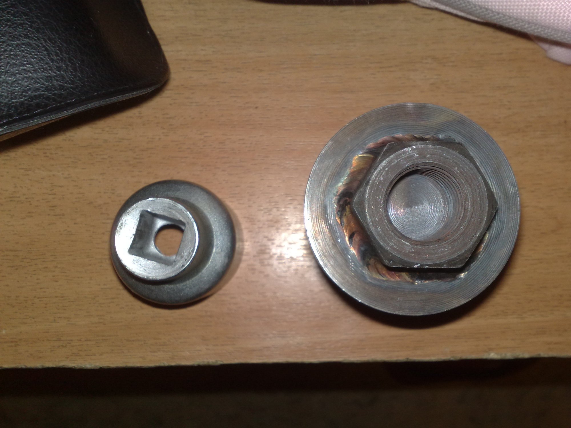

Сварил мне токарь в Смоленске ступичный ключ за 600 рэ.
Решил поделиться оригинальным решением для подключения к нему рычага (а по факту динамометрического ключа). Просил, как и всех, сделать дыру для монтажки, а он гайку на 30 приварил.
Получилось не только открутить, но и затянуть точным моментом!
Чертеж тут: https://suzuki-club.ru/threads/48529/#post-911115
