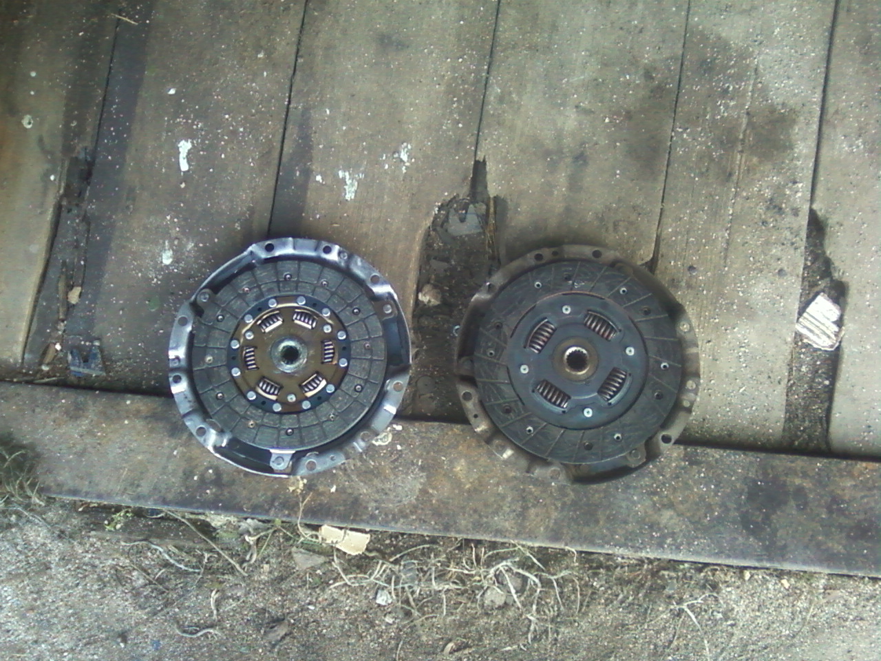

полител диск сцепления.менял товарищ автомеханик,я типа помогал.для замены пришлось снимать бампер,воздушный фильтр с корпусом,радиатор,два штука(кондей был пустой уже пол года),колёса,приводы(после слития масла с коробки).наученный горьким опытом в магазине покупали по снятому образцу.заодно поменял подшибник выжимной.корзина в порядке.диск Valeo SZ-06 обошёлся в 27$.подшибник выжимной20$ но номер не помню,найду чек отпишусь.в сервесе за работу запросили80$.обошёлся поляной.
