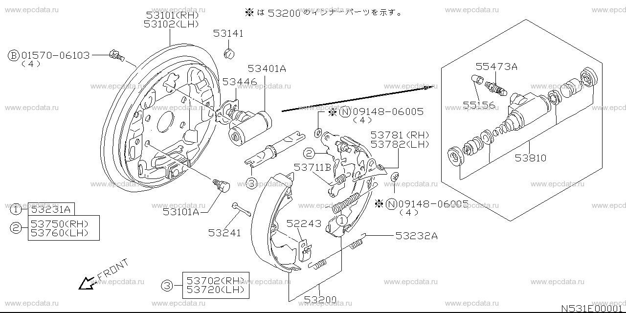

помогите кто может пожалуйста!:thumbsdown: не могу сообразить как крепятся пружинки, на задних колодках все уже перипробывал и так и сяк ни как:cray:помогите люди добрые, мне бы посмотреть на фото как там все крепится. если у кого завалялась картиночка добавьте ее!!:snaphappy: машинка у меня suzuki wagon r+
anm37
Странник
6 Май 2010
903
Иваново
Suzuki Wagon R+ 2002 г. 1.3 АКПП
Тему то с начала почитать - лень было?
kasilov
10 Апрель 2013
suzuki wagon r
эту схему я уже видел! мне бы фотку с лицевой стороны чтобы было видно как и что куда крепится. если у кого есть скиньте пожалуйста. просто когда я барабан снял съемником от туда все повываливалось, и тепеть не понятно как крепились пружинки!
