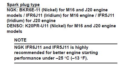

Только ещё, может подскажешь. Как холодные свечи поведут себя при запуске в мороз, собственно из-за этого и меняю (вдруг они будут зажигать хуже, чем "старые" 16)!!!

5 и 6 на НЖК разница не большая, но чем выше число, тем хуже пуск зимой, зато летом хорошо в жару, хотя по мне это все субъективно, у меня сейчас 20-ка Денсо старые стоят, но АКБ свежий.
О, не заметил, 16 как раз более горячие!

Короче, хрен с ним, попробую 6418. Аккум позавчера поставил новый (Варта Блю Динамик 60а\ч), а там будет видно. Если экперимент паршивый - обязательно сообщу.

Чем выше калильное число, тем с более высокими температурами может она работать.
Если предпочитайте спортивную езду на высоких скоростях - можете поэкспериментировать со свечами с большим калильным числом.
Если живете в стране с жарким климатом, наоборот, берите число пониже (соответственно, жители северных районов могут брать более высокое)
Или тогда, летом с калильным числом свеча (денсо) на 16, зимой на 20, нжк соответственно 5 и 6.

Вы все меня убедипи, так, что экспериментов не будет. Сегодня заехал в Экзист, дал им разнос, все вместе зашли на сайт NGK; да, для двигана J20A (у меня именно он) NGK рекомендует только 7418. Передо мной много извинялись (сказали у них обморожение) и исправили заказ!
