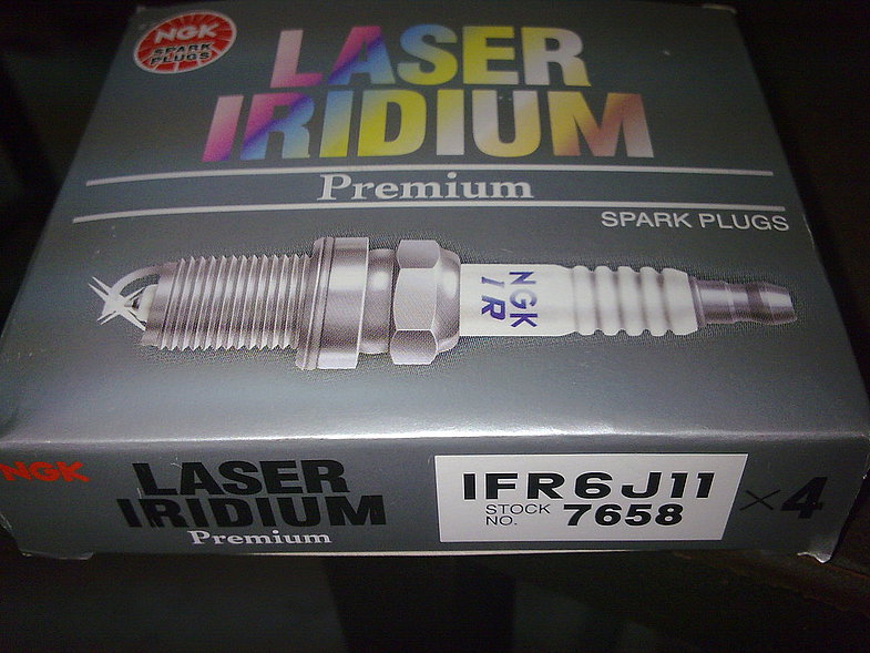

NGK IFR6T-11 для Тоёты ставил кто-нибудь? И чем они могут отличаться от сузуковских IFR6J-11? Если на Тоёту и на SUZUKI идут Denso IK20, то что за разница у NGK? А цена меж тем разная, тоётовская свеча дешевле.
У меня стоят - отлично работают (менял кстати офф.дилер на ТО60), правда я запорол одну из них мойкой двигателя, на тот момент они проходили всего 5 килокм. Выписал в экзисте ей на замену одну шт.
я тоже себе поставил IFR6T-11 по 360 руб (дешевле IFR6J-11 почти в два раза)
по поводу совместимости вынес мозги продавцам свечей, они говорят что свечи по параметрам одинаковые, но
на свечах IFR6T на боковом электроде есть платиновая напайка в виде пяточка.... а на свечах IFR6J напайка платиновая в виде клина и содержит платины больше.....а ресурс у них одинаковый

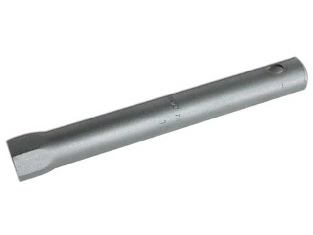

Чкстное слово, меняются элементарно и никакого гемороя
1. отстегнуть защелки - фильтрующий элемент в сторону
2. отвернуть 4 болта М6 торцовым ключом на 10 - снять корпус фильтра
3. отвернуть 6 болтов М5 торцовым ключом на 8 - снять крышку с надписью DOCH
4. отсоединить разъемы катушек, открутить 4 болта М6 - выдернуть высоковольтные наконечники и катушки
5. Далее нужен длинный свечной ключ на 16, примерно такой 1218608671_cbac1a3c66c68db7e94306402b7c8ccc.jpg внутри с резиновой трубкой, чтобы вытащить свечу ключом, я его купил рублей за 60 в ближайшем с домом автоларьке
ну и после все собрать обратно. По времени минут 15 с перекуром:thumbsup:

Спасибо большое!!!!! Ключ у меня такой же от импрезы, только без резинки, я пользуюсь хирургическим зажимом для извлечения свечи.

В оригинале с новья стоят NGK IFR6E11 (09482-00548), в ексисте стоят 605р. Можно обычные никелевые поставить BKR6E11 (ориг№ Вы написали) по 80,68руб, только их менять раз в 10-15 тык нужно.
Вобщем тема обсосана, вдоль и поперек. Почитайте тему, и все вопросы отпадут. В сообщении №290 даже фото иридиевых свечей есть.
