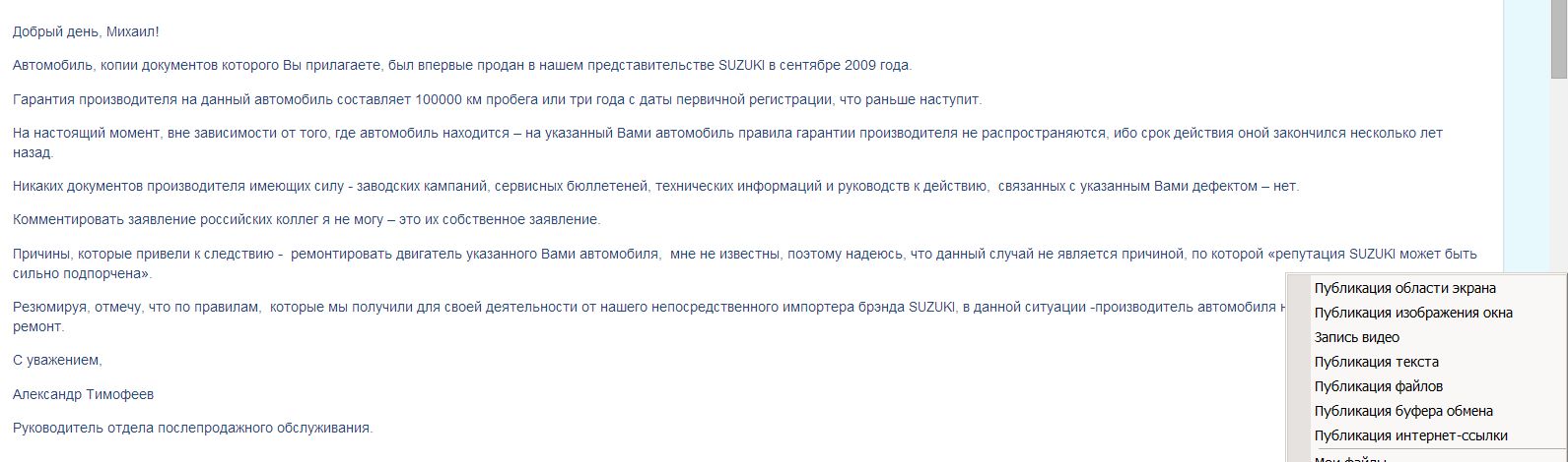

а вот и ответ- еще хлеще чем из представительства РОССИИ. Или они продали мизер данных автоили они вообще чмошники
[DOUBLEPOST=1415965903,1415965805][/DOUBLEPOST]Тогда российское представительство еще молодцы - ремонтируют хотя бы авто проданные в России

а вот и ответ- еще хлеще чем из представительства РОССИИ. Или они продали мизер данных авто, или они вообще чмошники Посмотреть вложение 67888
Михаил, обратите внимание, что это не официальный ответ на бланке. Без подписи ответственного лица. Да ещё с ошибками в написании.
Вы купили машину 08 года, которая была продана в 09 году. Пробег истинный, и что происходило с ней - неизвестно, т.к. вы не первый хозяин. Вы купили авто у перекупщика.
К сожалению, сейчас правды в Латвии по этой машине вы не найдёте.

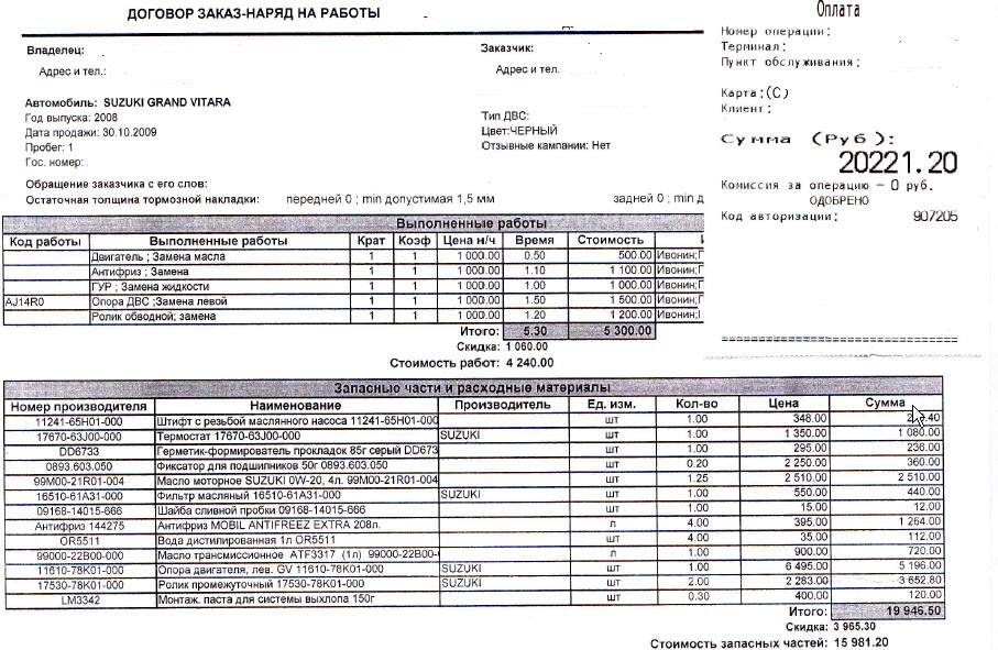

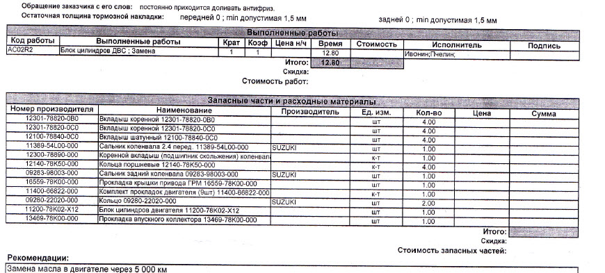

Закончен ремонт и машина получена. Будем смотреть как сработано. На ремонт гарантия 1 год или 10000км. В итоге затраты с меня 20к рублей на з/части. Официальная цена, которую озвучил сервис для Сузуки =183к (в итоге затер зачем-то) .
Детали, которые были оплачены мной
Работы сервиса, за которые он отчитался Сузуки
Noodles
28 Апрель 2010
86
Красноярск
Suzuki Grand Vitara 2008 г. J24B
Видимо, такова общая практика.
Мне тоже в момент передачи автомобиля для ремонта вписали карандашом не то 160, не то 170 тыщ и сразу успокоили: "Это для отчёта перед... ????, после сотрём и впечатаем столько, сколько будете платить после ремонта".
