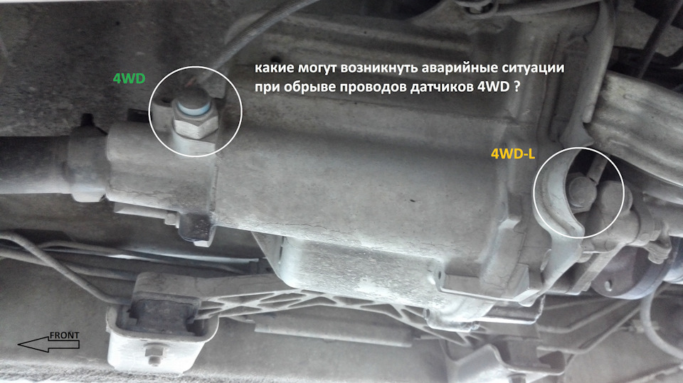

Вот на этот слева смотрите, возле переднего кардана

Попробуйте все же перемкнуть провода переднего датчика раздатки. Если волшебным образом все заработает, на сервисе просто не смогли совладать с мозгами и проблема в контакте датчика или в нем же.

При включении 4wd он подключает передние хабы и ждет подключения переднего кардана (вот тут ему нужен сигнал от переднего датчика раздатки).
Если во время моргающих колес в обход этого датчика эмулировать сигнал (по ссылка что я выше давал есть инструкиця), мозги должны понять что 4wd успешно включился и перестать моргать колесами.
Если колеса моргать перестанут - мозги в порядке. Лучше бы, конечно, эмулятор датчика делать поближе к мозгам, чтобы исключить глюки в проводке, но в статье вроде нет описания где это можно еще сделать, а сам я не в курсе.
