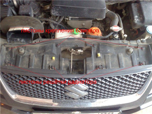

Для начала снимаем решётку радиатора:
вынимаем 4 пистона крепления решётки и ещё 4 крепления бампера
аккуратно покачивая решётку тянем её вверх и снимаем.

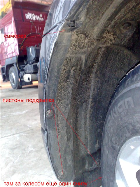

Вынимаем с каждой стороны по 4 пистона крепления подкрылка к бамперу и выкручиваем по 1 саморезу крепления бампера к крылу.
Отщёлкиваем углы бампера от крыла аккуратно и несильно дёрнув за верхний угол бампера.

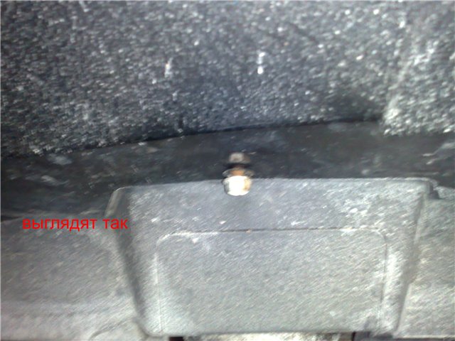

Откручиваем 2 болта крепления бампера снизу
так они выглядят

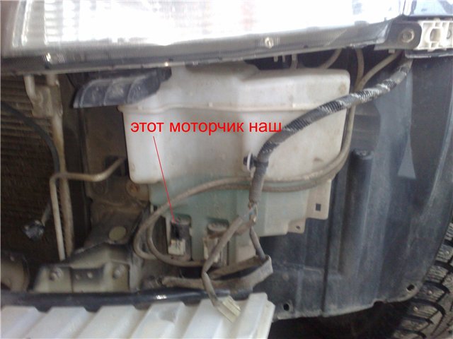

Перестаём любоваться бачком, и крепим насос с помощью хомута и крепежа к бачку в прямоугольное отверстие.
Подсоединяем коннекторы к штатной проводке и нашим проводочкам. Стараемся не спутать полярность. Полярность написана на всех насосиках. Далее ставим трубочки омывателя. Получаем:
