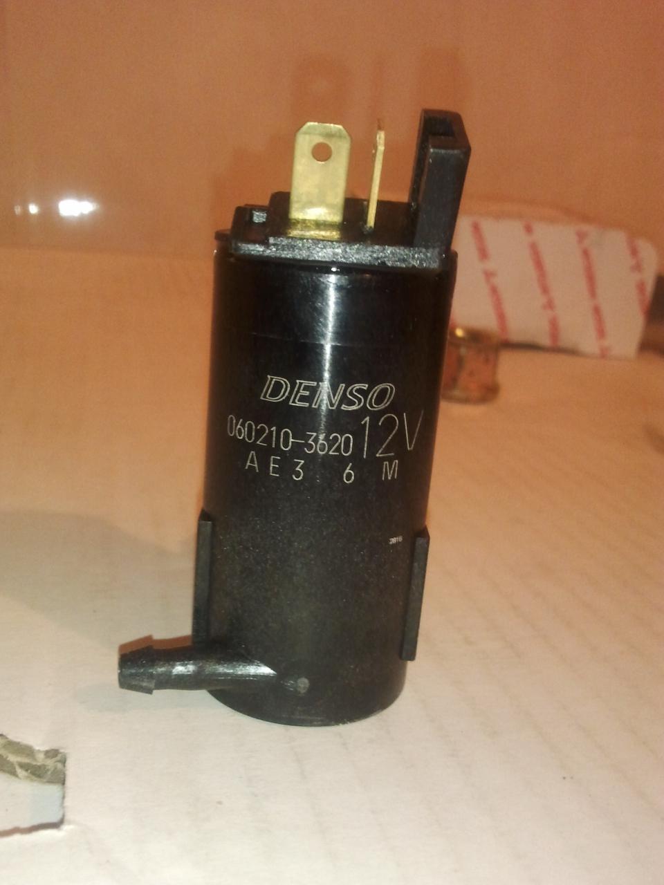

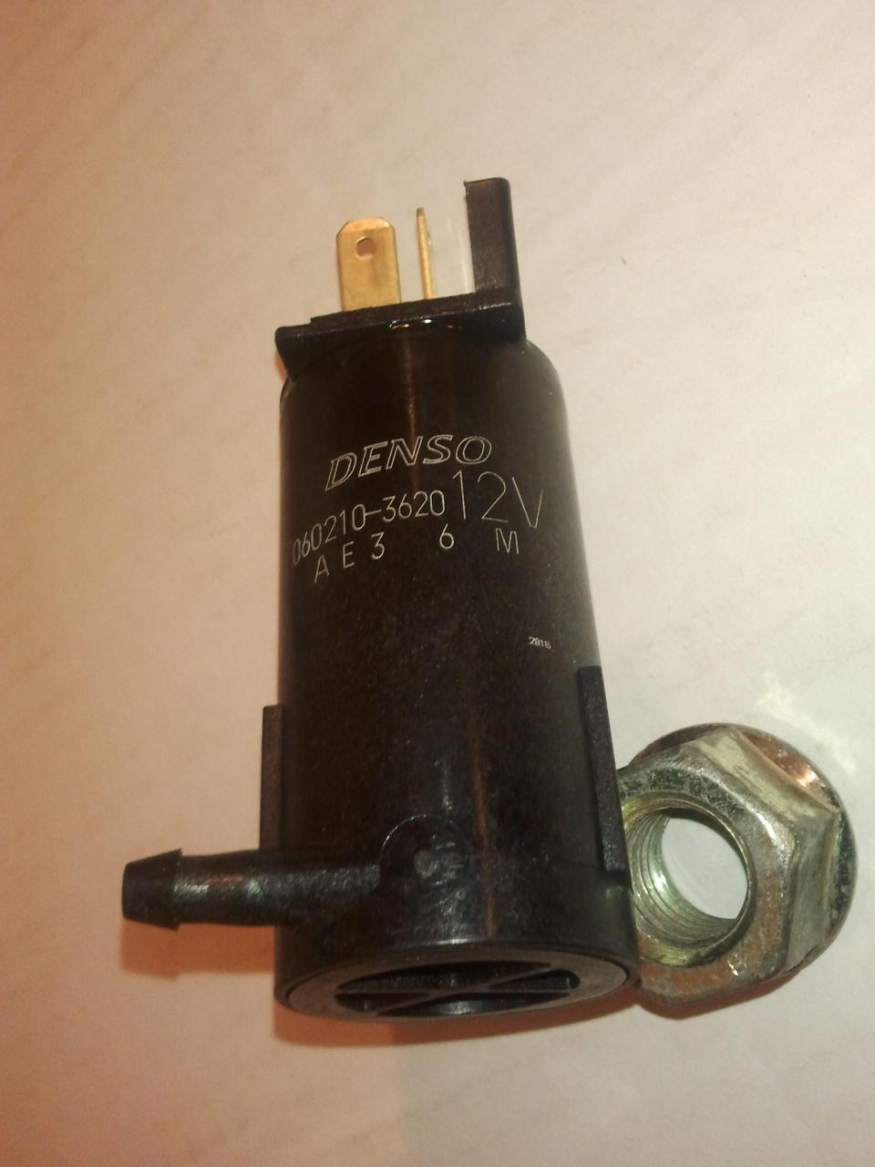

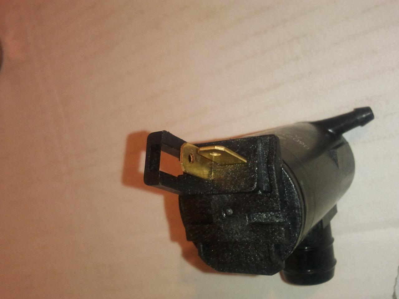

Заказал и получил за 440р насос MR245368, фотки прилагаю.
Пока не ясно, войдет ли он по высоте на посадочное место, т.к. клеммы у него смотрят вверх. Как поставлю - отпишусь...
Войдет,плохо пользуете поиск=)
Я себе такой ставил,по моще как от аутлендера 2.9-3.1 атм.
Мошнее нашего=)

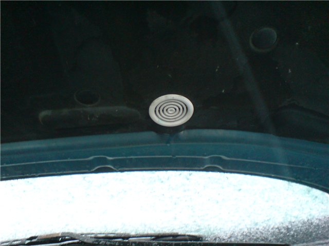

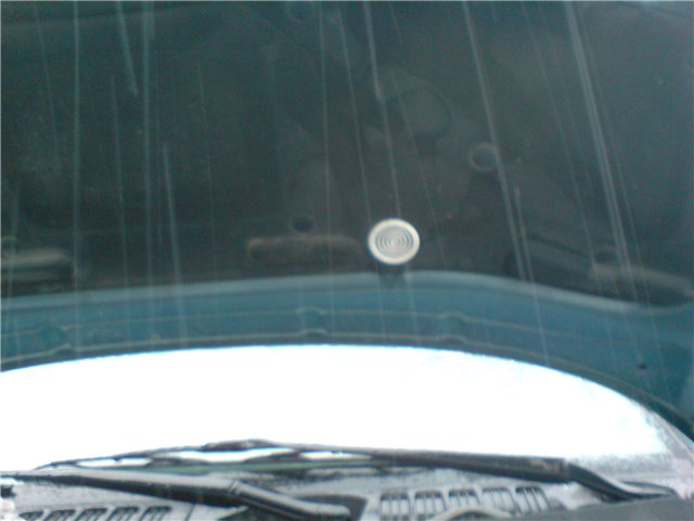

я вот не помню нишиша, кому то в какойто теме я обещал показать как можно художественно оформить отверстия для допуска теплого моторного воздуха к форсункам... вот решение.
в ЛеруаМерлен за 100р 4шт.
Oleg SPb
18 Июль 2006
608
S.Peterburg
СГВН 5дв. 2010г. 2.4л. AКПП
Ответ: Омыватель стекла
А саму заглушку, так сказать в фас и профиль - можно увидеть?

неа. в магазине смотрите... у меня их нет. Хотя брат (это его Хрюндай на фото) сказал что лежит пара в гараже, в субботу если не забуду могу глянуть и фоткнуть
