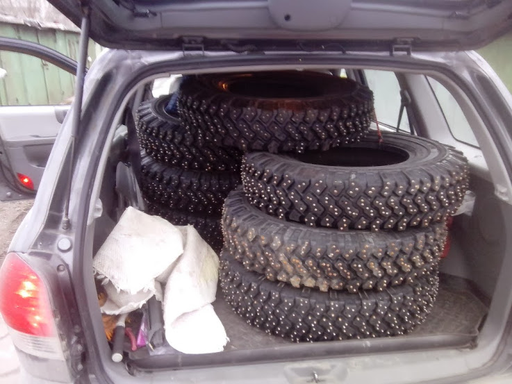

Егор2

так мнеж не для раллей. мне надо красненького заставить по полям чуть быстрее скакать. но против трофийных машин.

Freeline

я уже помойму даже предлогал её. только никто не захотел брать.
Freeline

ну у нас много спортсменов а резинка не плохая. так попредлогал но с финансами у всех туго.
Дивный

ну ни хрена ж себе.
а у меня валяются =(.
надо хоть глянуть, как она называется, что ли...[DOUBLEPOST=1414177245,1414175943][/DOUBLEPOST]ежели чо, махну 7 этих колес на 4 симекса =))). Халява, налетай =)))

Какая хорошая мысль тебя посетила... ))) Ну и продай её Глюку заодно, а то чего зря пылиться?

Не, я пока на 215-х останусь, а там посмотрим. Резать корпус я давно уже не боюсь, но пока большой необходимости не вижу.
