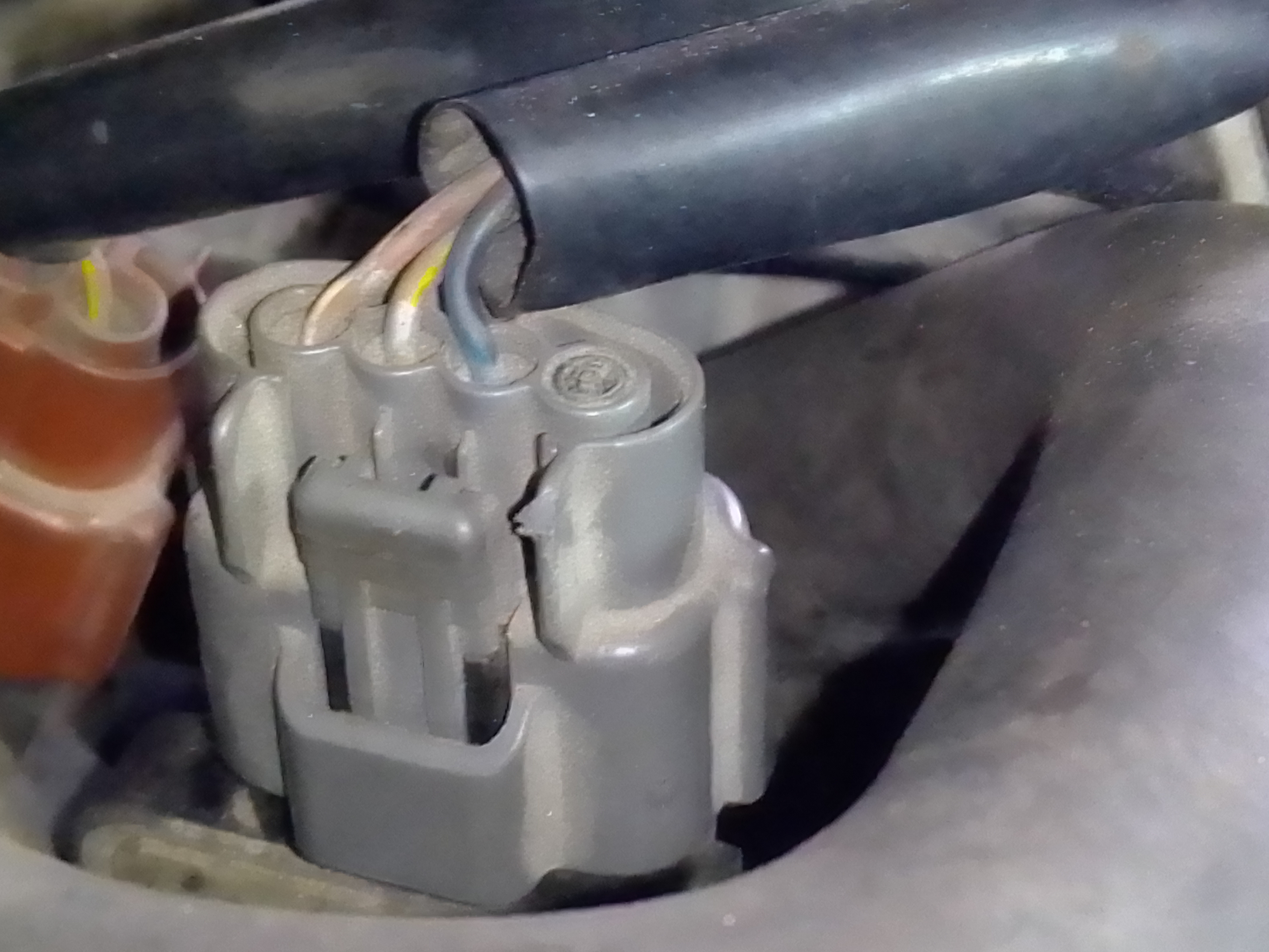

Так и должно быть? Или должно быть четыре провода к датчику ДМРВ? У меня только 3...

Suzuki Grand Vitara XL-7 2002 USA 2.7(172) АКПП 4st 256ткм
да это вообще бич многой техники где залито компаундом. доводилось и генераторы чинить и бп и полуавтомат. сварки где эти компаунды от нагрева и ограждения делают микро трещины и обрывы контактов....ну банально лаком не судьба было сделать запаяв медной плетенккой как щетки? и бинго- считай вечный (кроме самих датчиков)
