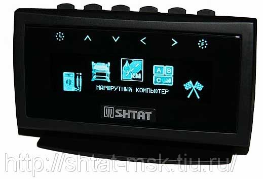

Приобрел Универсальный бoртовой компьютер ШТАТ UniComp - 600
Ставить буду как потеплеет, но пробно уже подключал - работает.
Подключается по ОБД2.
Протокол у меня, кстати - ISO 14230 (EOBD) - это точно, т.к. пробовал подключать ELM327+ScanMaster.
Отличается по функциям от Мультитрониксов 1031 и 500 не сильно (в применении к Джимам):
Минусы:
-графики не строит - ИСПРАВЛЕНО: не, все-таки строит - режим самописца есть - не сразу разобрался - так что это не минус;
-не совсем "плаг-энд-плей" - к замку зажигания подключать надо (к любому "+" который появляется при включении зажигания).
Ппюсы:
-экран, кажется, чуть больше (не такой как на фотке - это иллюзия - сам экран меньше чем "телевизор" в целом);
-инструкция проста и понятна, да и надобности в ней почти нет - и так интуитивно почти все ясно из удобного меню;
-обновлять ПО можно не через спец-шнур, а через карточку SD или USB-шнур;
-более развернутая диагностика: читает ошибки + смотрит параметры работы двигателя (правда не все отображаются, но большинство есть);
-цена более гуманная.
Брал здесь:
http://moskva.tiu.ru/p748822-avtomobilnyj-bortovoj-kompyuter-universalnyj-shtat-unicomp-600.html
