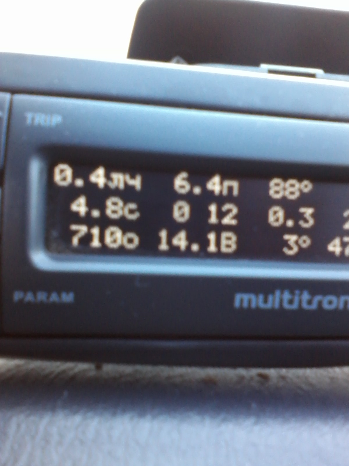

Я уже Абкому описывал поведение своего ДBC, так вот, вчера катались, мокрый снег, 2ая пониженная с километр, жужит но едет. Температура АКПП и ДВС в норме. За бортом +2. Хотя мысля мелькнула, что раньше, было холоднее и нагрузка меньше, но АКПП и ДВС были горячее. Вышли на трассу, в переди автобус плетется 60км/ч, встречка потоком, я на обгон, тапку в пол, и о чудо, Джиман "выстрелил", он так лихо обошел автобус и отбился с 3ей на 4ую, на спидометре 90км/ч.

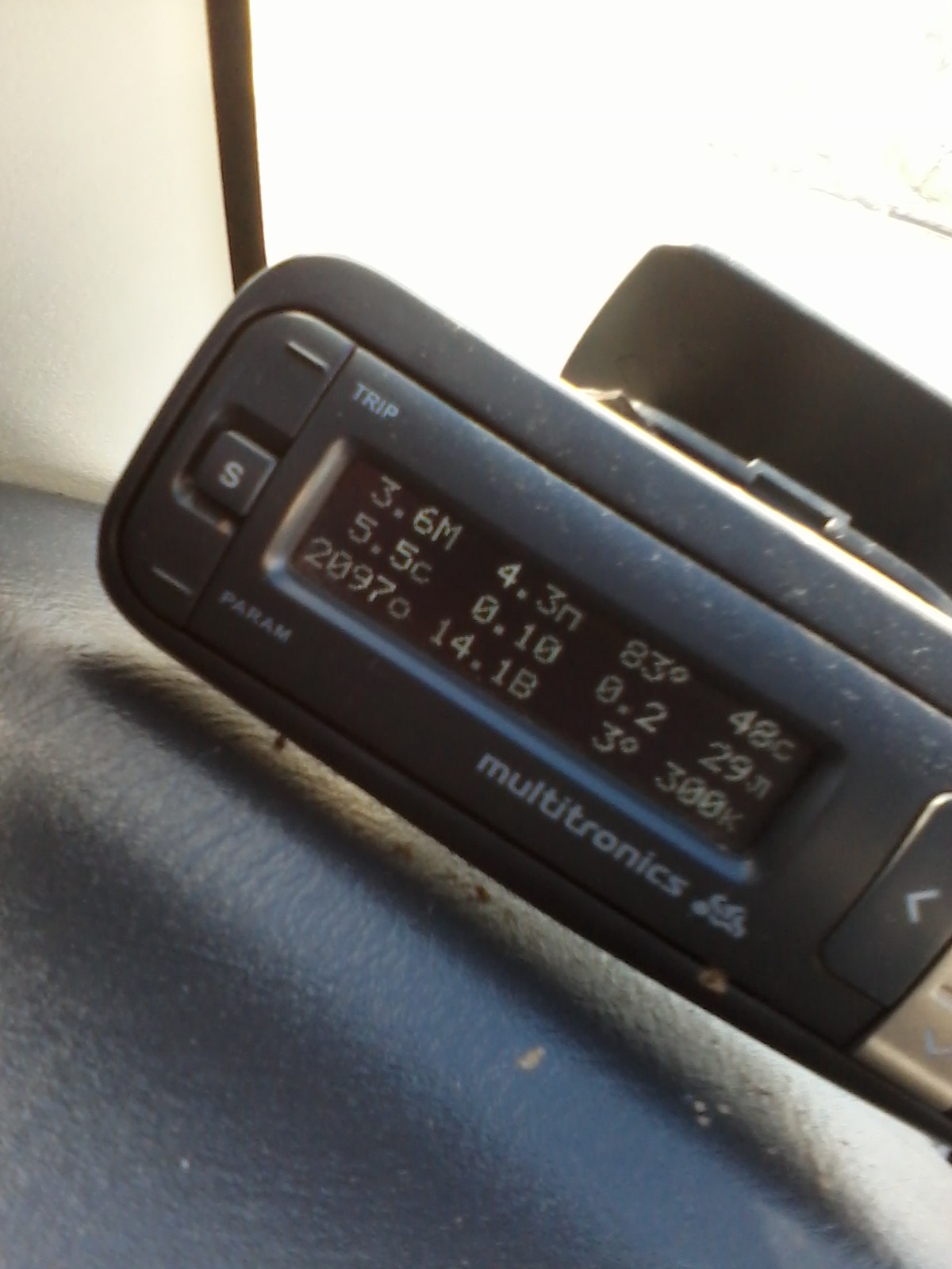

Сегодня утром -3гр. Завел, немного погрел и поехал, еду не спеша, километра 4, и смотрю на мультик, я чуть в авто не въехал, когда увидел средний расход
Достал калькулятор и с фоткал. Не понял, обычно когда заводишь, он средний литров 50 (120, 730, 1200, 3700 иногда) показывает, потом потихоньку сползает до 11-14литров, и потом 9-11 в этом диапазоне держится. Остановился, заглушил, стоянка 10 минут, завожу, средний расход 50 литров, и начинает падать, проехав километра 3-4 смотрю 5,2 литра. Остановился, на ХХ вот такая картина. Не пойму, мне радоваться (упал расход) или печалиться (помер мультик)? Кстати заметил, что коробка последнее время греться перестала, а то в мороз до 120 доходила.
14,095
Да, случай странный. Попробуй сбросить мультик. И заново оттатрируй. Может что-то сбилось так у него внутри.
Такого среднего расхода быть не может в принципе.

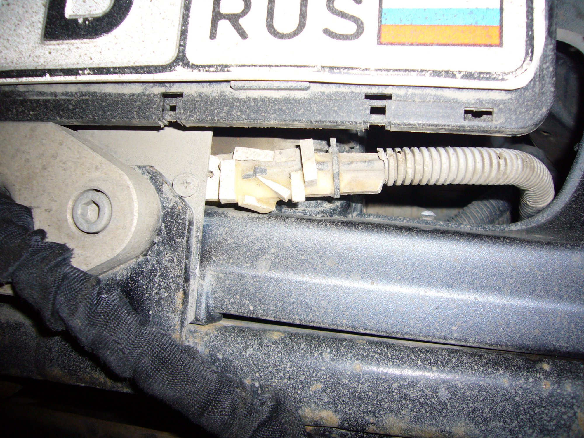

Наверное одно из самых неподходящих мест для установки! В угол бампера и подальше от внешней стенки, вывесить в закрытом пространстве где-то в углу бампера, подальше от моторного отсека. И то, даже в этом случае, ему можно будет верить в основном ночью и на скорости, и чтоб дождя не было. Это игрушка. Её показатели наиболее правдивы и наиболее полезны зимой утром, перед тем, как завести машину. И то, если уже не взошло солнце, а если взошло, то тогда только в случае, если машин в тени стоит ))))
или что за сайт?
в моей подписи )))) Там есть про мультитроникс.
www.jimny.photoaz.ru

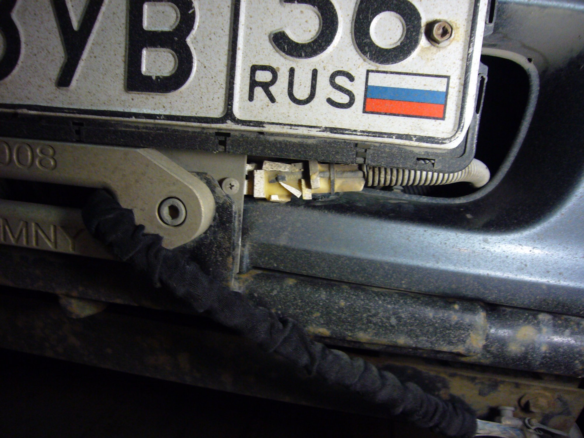

Самое лучшее место установки градусника, он в тени за номером, при движении он обдувается и показывает точную температуру, когда работает двигатель, то он тянет через него воздух, опять точная температура. Прижал его хомутиком к пластику, и залил эбоксидкой, атмосферные осадки ему пофиг
14,095
А подальше нельзя вынести? В задний бампер например..
Наверное не стоит, потому как в конце воздух уже подправленный машиной. Учитывая опыт иномарок, всё таки в угол переднего бампера более оправдано.
Для стока, или хотя бы с остатками стокового бампера, проводок проводится к крайней левой решётке. Конструкция подобная моей, парой проволочек (медных, мягких) крепится горизонтально к решётке. Крепится так, чтобы кончик конструкции был где-то в глубине угла бампера, желательно, даже обязательно, чтобы он был в воздухе, не касался самого бампера. Это не сложно и эффективно. Поверьте, у меня уже ооочень долгий опыт пользования мультом.[DOUBLEPOST=1426626595,1426626339][/DOUBLEPOST]
Ничего подобного! Особенно в мокроте! Температура датчика будет гарантированно ниже атмосферы )))))) Физика панимаш!©ЕБН ))))[DOUBLEPOST=1426626865][/DOUBLEPOST]Я бы даже поставил его в какой-нибудь воздуховод, тогда он бы точно показывал температуру поступающего в салон воздуха. И можно было бы достаточно точно регулировать температуру комбинацией кондея и печки. Пользы существенно больше чем в бампере и прочих местах. Температуру улицы вас скажут по радио, если вы вдруг её не знаете и так, её показывает телефон, радио, телек, столбики на некоторых колонках, да везде и она стабильна,ну не меняется моментально )))

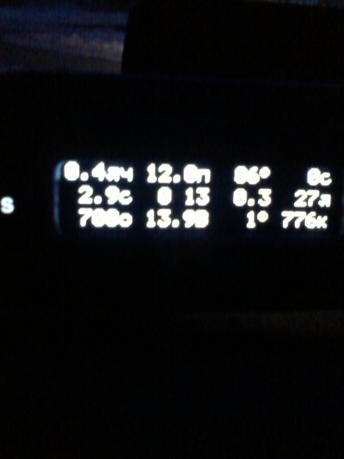

Обнулил Мультик. Начинаю настройки. Писал ранее, что при включении нагрузки напруга падает до 12,8 В. И так переодически плавает, 13,5-14,2В Подъехал сегодня к электрикам (стартера генераторы) рассказал, может думаю что гена барагозит. Двигатель заглушен, мультик показывает 12,8В. Электрик мериет вольтметром на аккумуляторе 12,8В завел, Мультик 14,1 Акум 14,3, включил накгрузку, печка, дальний, ... Мультик 13,2В Акум 14,1В.
Почему????
