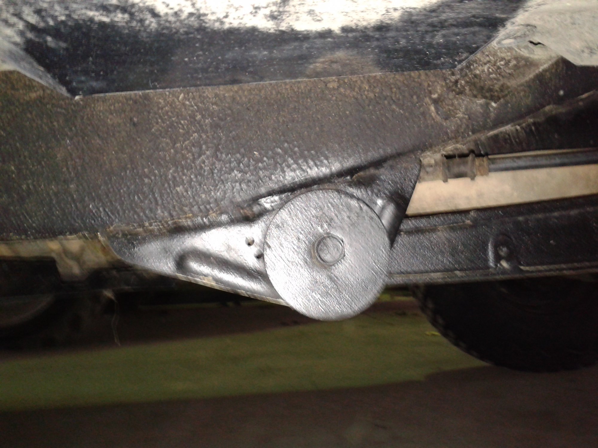

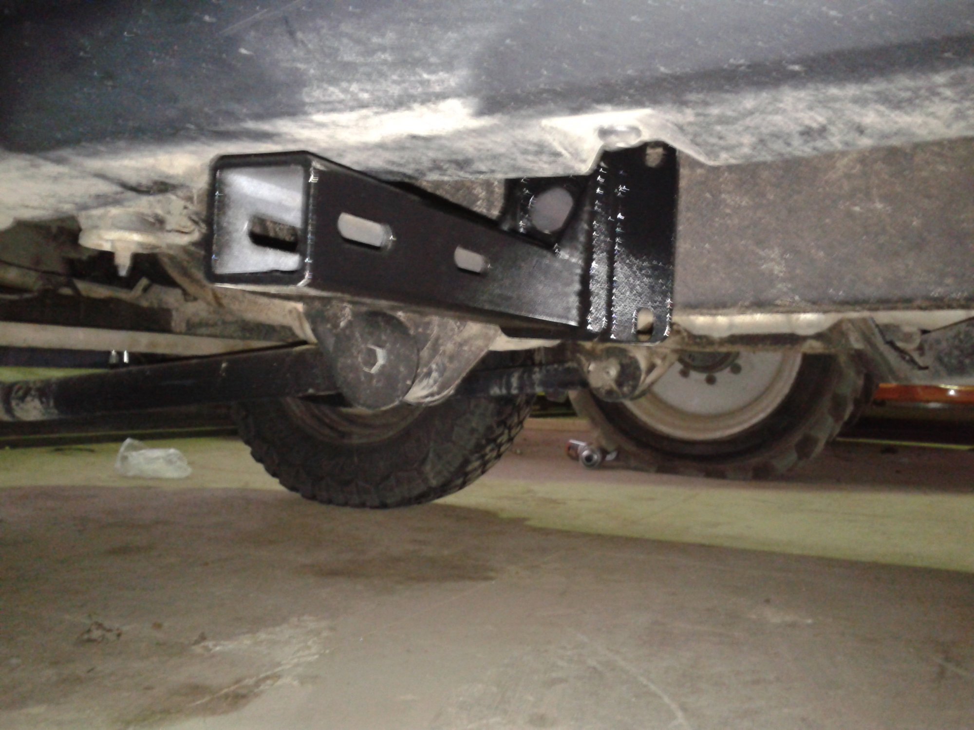

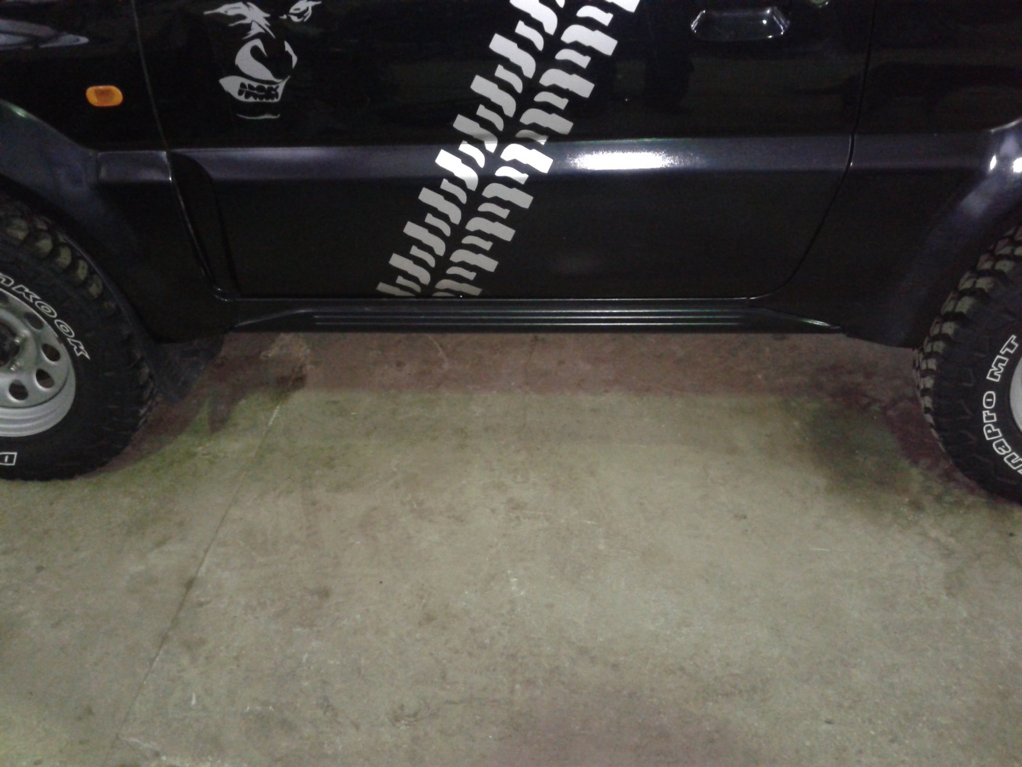

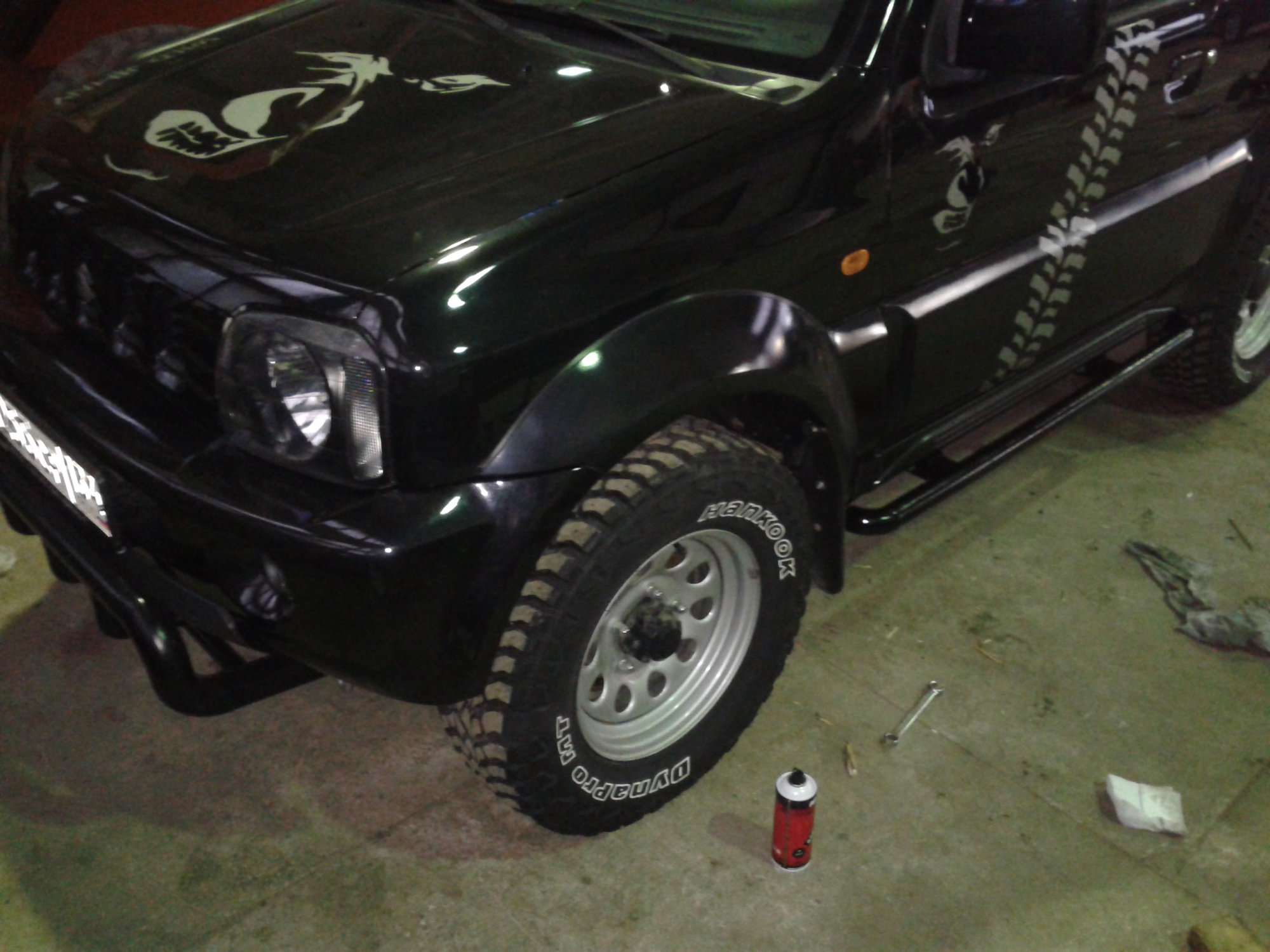

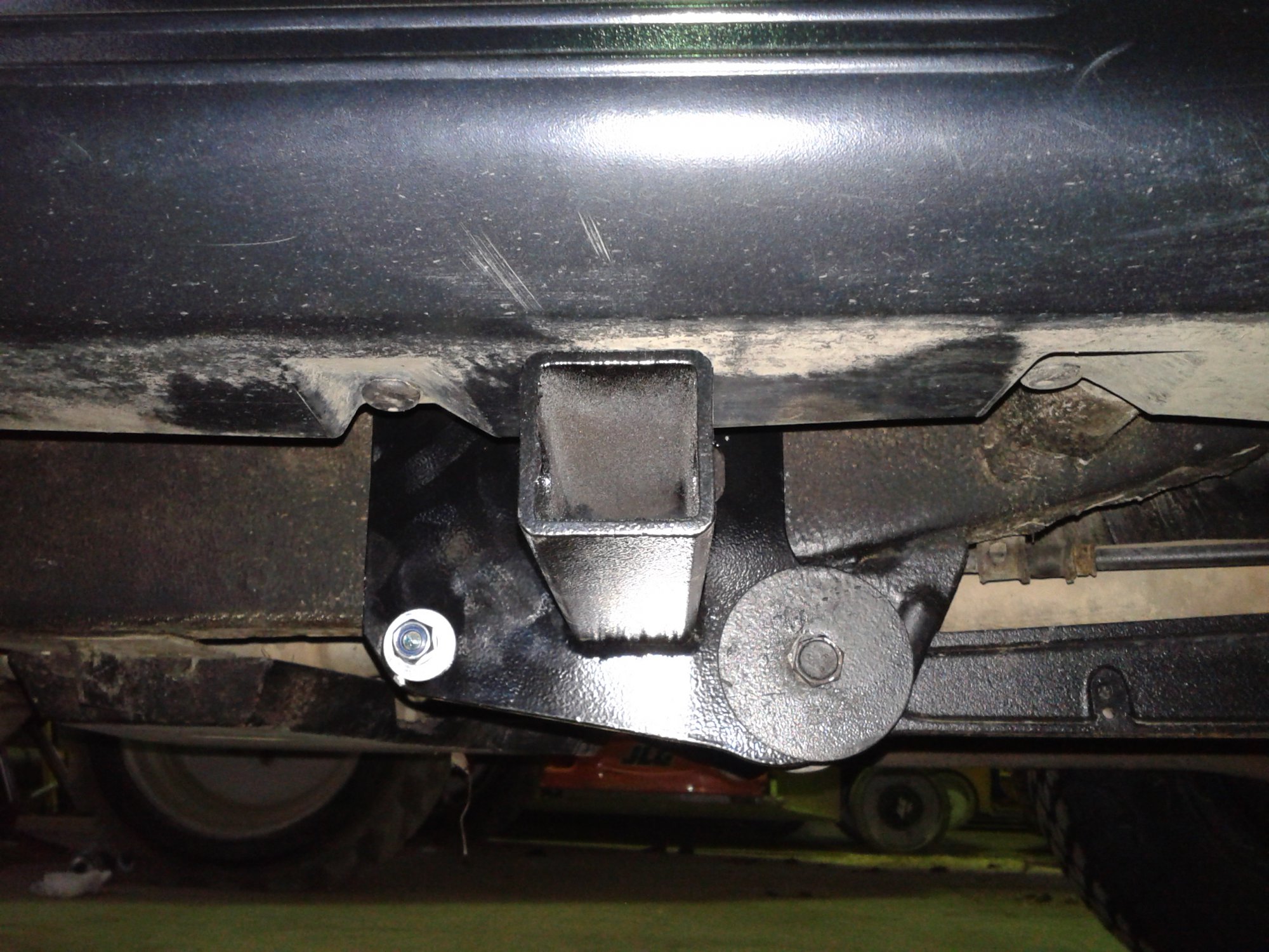

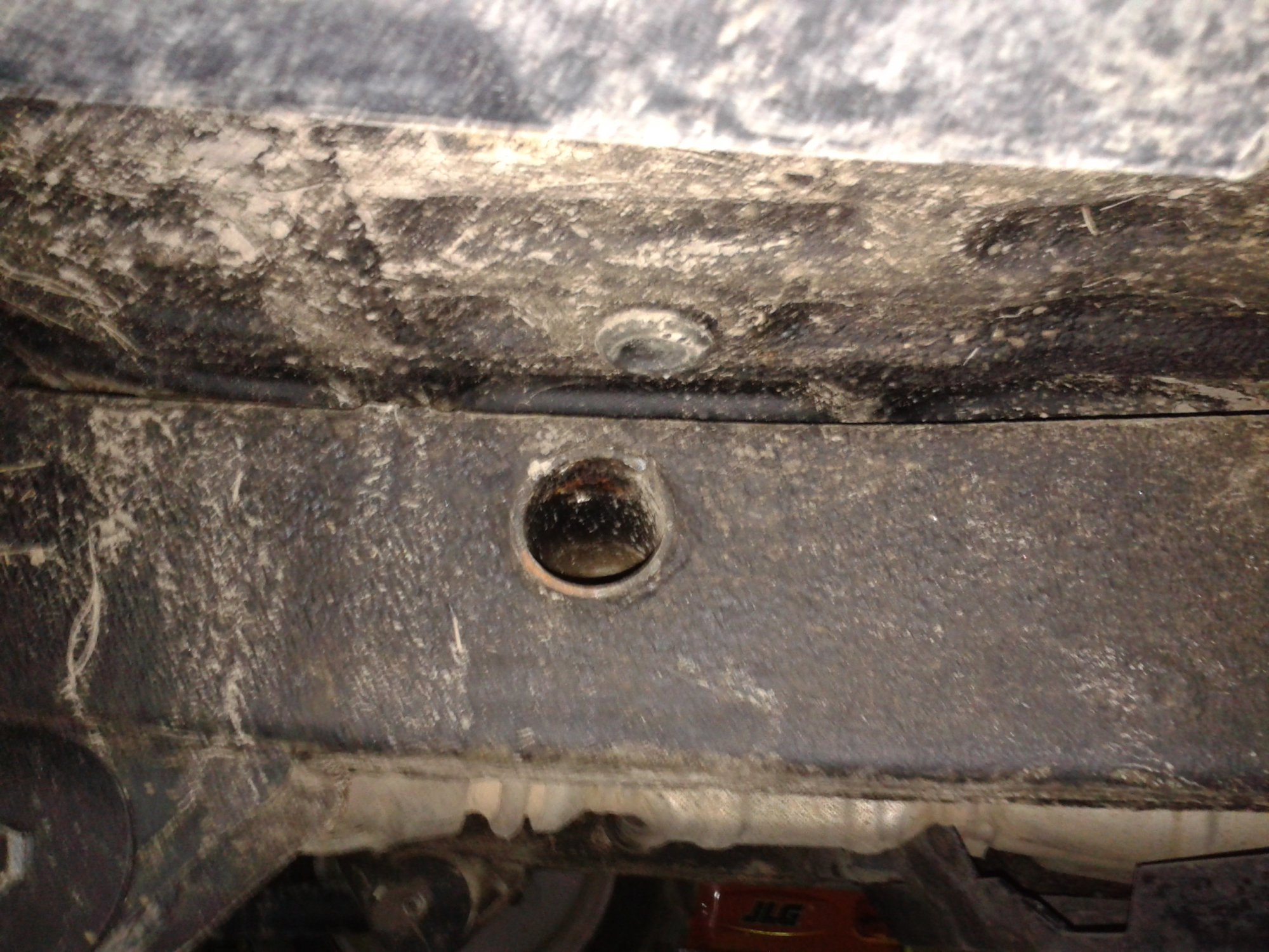

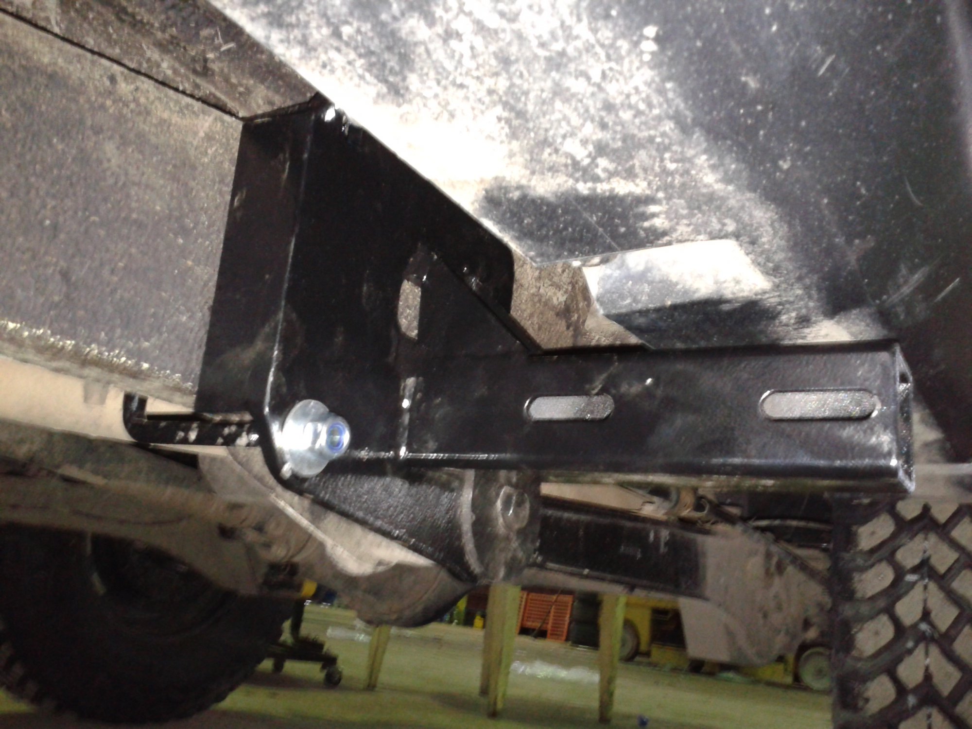

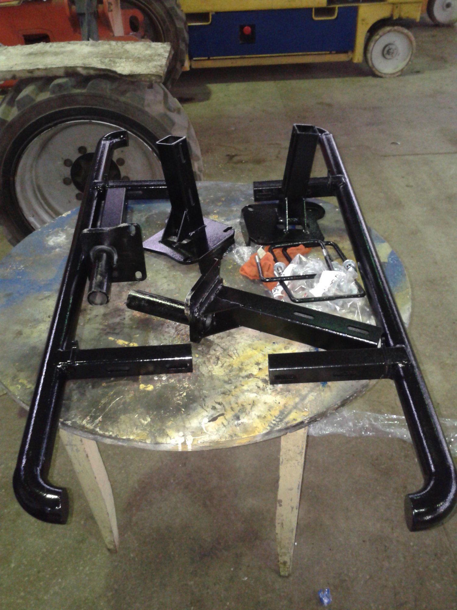

Купил и установил. Работы на час. Все ок, единственное-хотелось бы чуть потолще трубы.
Чудо пороги
Передний кронштейн
Задний кронштейн
До установки
После установки

потолще ненадо в случае наезда на препятствие пускай лучше пороги гнутся гася удар чем раму выворачивает

лучше пусть порог погнётся чем рама...это +100питсот...
моё мнение, что бы эффективно пользоваться силовыми порогами на Джимни, должен быть лифт подвески 8-10 см....
а так , везде будете задевать ими и садиться на них
говорю как человек который снял и далеко их выкинул....

Да не будет он на них садится-они выше мостов, да и джим у меня для рыбалки по большей части-не для соревнований. Вообщем нормалек все будет!

немного не в тему, но что это за дуги такие сзади и спереди? самодельные?
(думаю, при рассмотрении фото топикстартера не только у меня возник такой вопрос)
