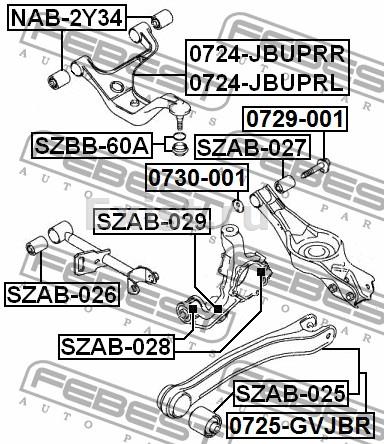

Случайно нашел коды неоргинальных развальных болтов и 0729-001, шайб 0730-001 производитель фебест.[DOUBLEPOST=1428638942,1428638640][/DOUBLEPOST]
Простите но что можно такое сделать с машиной чтобы убить задние шарики? В топку мастера! 150 ткм шары в порядке и вообще подвеска задняя очень крепкая. Сайленты меняем из-за того что болты киснут а резинки в порядке.
Вчера ревизировал подвеску. Задняя правая шаровая умерла, люфт нормальный уже, и в салоне авто не слышал ни чего, пробег 117 т.км
