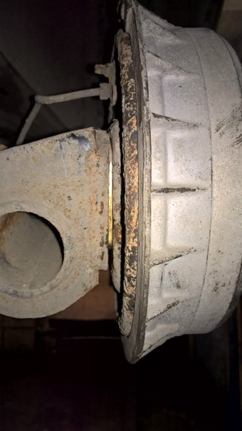

по моему просто стоило проверить сход-развал
Я ,специально написал с большой буквы,что это два сезона ЗАДНИЕ колеса.[DOUBLEPOST=1447229064,1447227481][/DOUBLEPOST]Нам нужно ставить во такие вставки,на хундай балка с завода идет разкорячена,резину не жрет.Рисунок нашего автоваза. IGSkmROpUE4.jpg

У меня была подобная проблема на прошлой машине с задней балкой - брал брат и ударил задним колесом скорее в бордюр ( не признался), на сервисе сказали.Тоже жрало на заднем левом резину, пришлось б/у балку искать. Вы точно не бились задними колесами? У меня за 1.5 года 25000 только на летней, ничего подобного нет.

Каждый вид износа резины имеет свои причины,а не потому,что машина плохая.Это даже не смешно.Вот у нас есть на форуме в хорошем смысле слова -спецы и вот пусть выскажутся по выложенным фоткам,зададут вопросы,хотя толковые комменты уже были,но вот ответы на вопросы абсолютно не конкретные-одни эмоции.У меня ,например,выводы такие:раз износ только на одной паре колес-значит резина не переставлялась как положено и если владелец авто увидел начало износа,то делал ли сход-развал,а если делал и увидел неладное,то что предпринимал?

признаки неправильной установки углов развала-схождения:
-неравномерный износ протектора шин
- увод автомобиля в сторону (рыскание при прямолинейном движении)
- при резком торможении снос автомобиля в одну из сторон
- невозврат рулевого колеса в первоначальное положение
- нечеткое управление (запоздалая реакция на поворот руля)

Да, и всё это о передней оси. А у Бекет сожрало резину только на задней. Правильно я понял, Бекет?

Устал писать одно и тоже,выше все описано.Им говоришь белое,они все равно черное.Если сможете сделать на задней БАЛКЕ развал -схождение,то отпишитесь,можно с фото.

После первого сезона перепутал где зад ,где перед.Два колеса были с очень маленьким износом ,подумал ,что передние,обычно такой износ бывает спереди.Поставил их на зад,результат видно.Весь смысл моих постов,то,что на авто развал должен быть другим,салярис в пример.
вы же сами и ответили, если резину начало есть, то замедлить можно только если изменить направление вращения колеса, при условии старого направления резину "доест"

Бекет, я не знаю про Солярис. Тем не менее, это возможно и это проще, чем продавать авто. Сделал один раз и забыл. Но это, если параметры заднего развала вылазят в красную зону.

Проверить сход-развал. При выходе за установленные нормы требовать устранения неисправности по гарантии. Как они будут это делать, шайбы подкладывать, балку менять - их дело.
