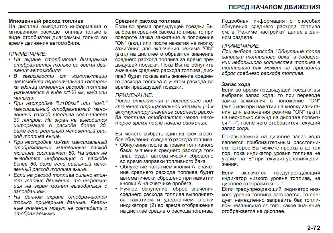

есть ли у кого на машинах в комплектации GL с 16гв в БК настройка автосброса среднего расхода при заправке?

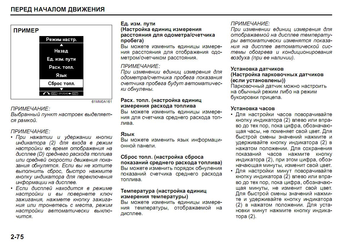

Не знаю есть она или нет, но я что то нахимичил в настройках и у меня теперь при каждой заправке сбрасывается. Это бесит если честно
Войдите в раздел Сброс топлива и выберите нужный режим

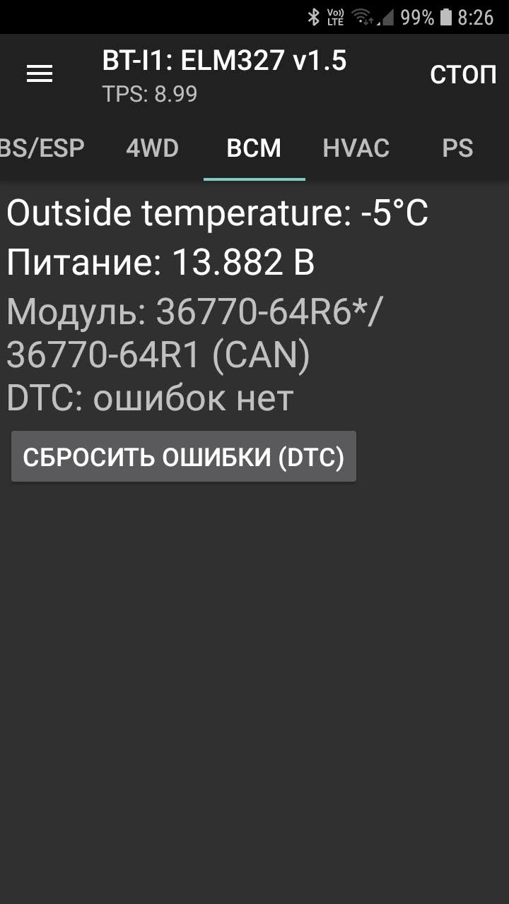

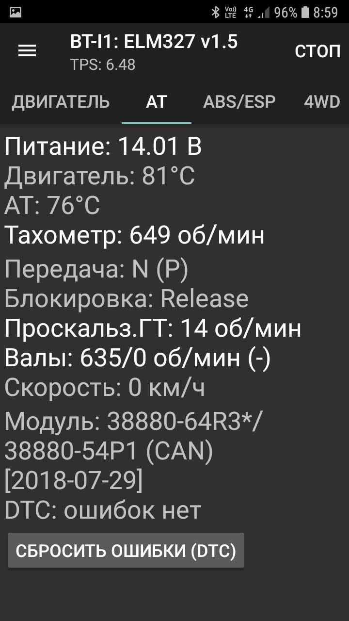

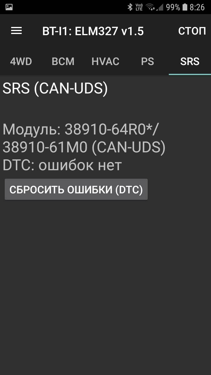

Не знаю, может есть тема по ELM 327? но не нашел.
Короче, кому интересно, обновился SZ Viewer, и теперь показывает наши системы нормально

Вы меня не поняли)))
Я о расходе на моточасы, т.е. не при езде. Это не средний расход, это по сути мгновенный расход на холостом ходу. БК его не показывает.
А откуда такая цифра - 0.4л/час
Из программы SZ вьювер.
