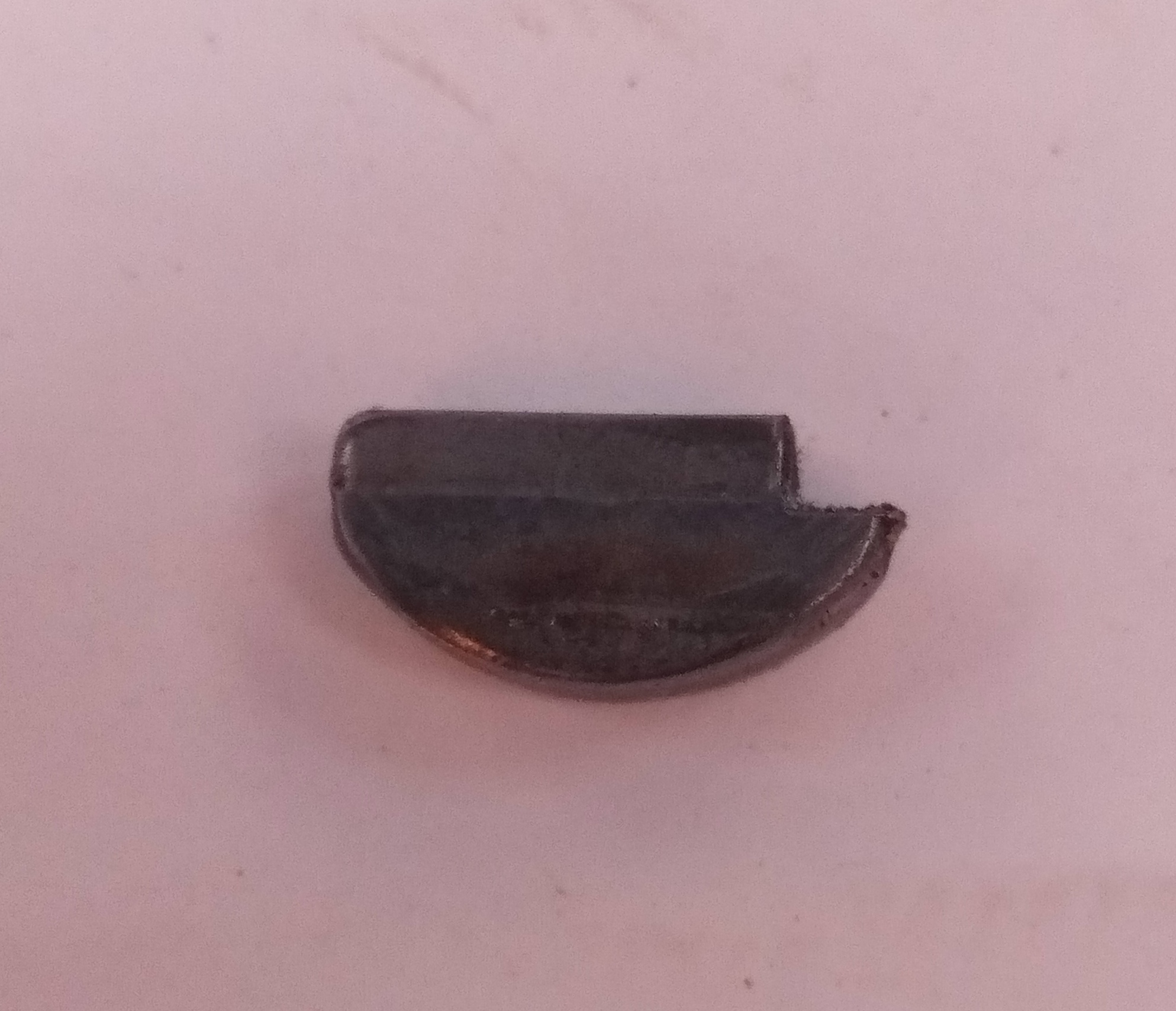

Анатолий8
21 Февраль 2010
75
Серпухов
SUZUKI GV 2008гв MT JLX-E
клапана гнет когда перескакивает цепь на зубьях, когда есть провис цепи
На каленвалу захват шпонки и звёздочки слишком мал. Уголок слизало в результате звёздочка провернулась.

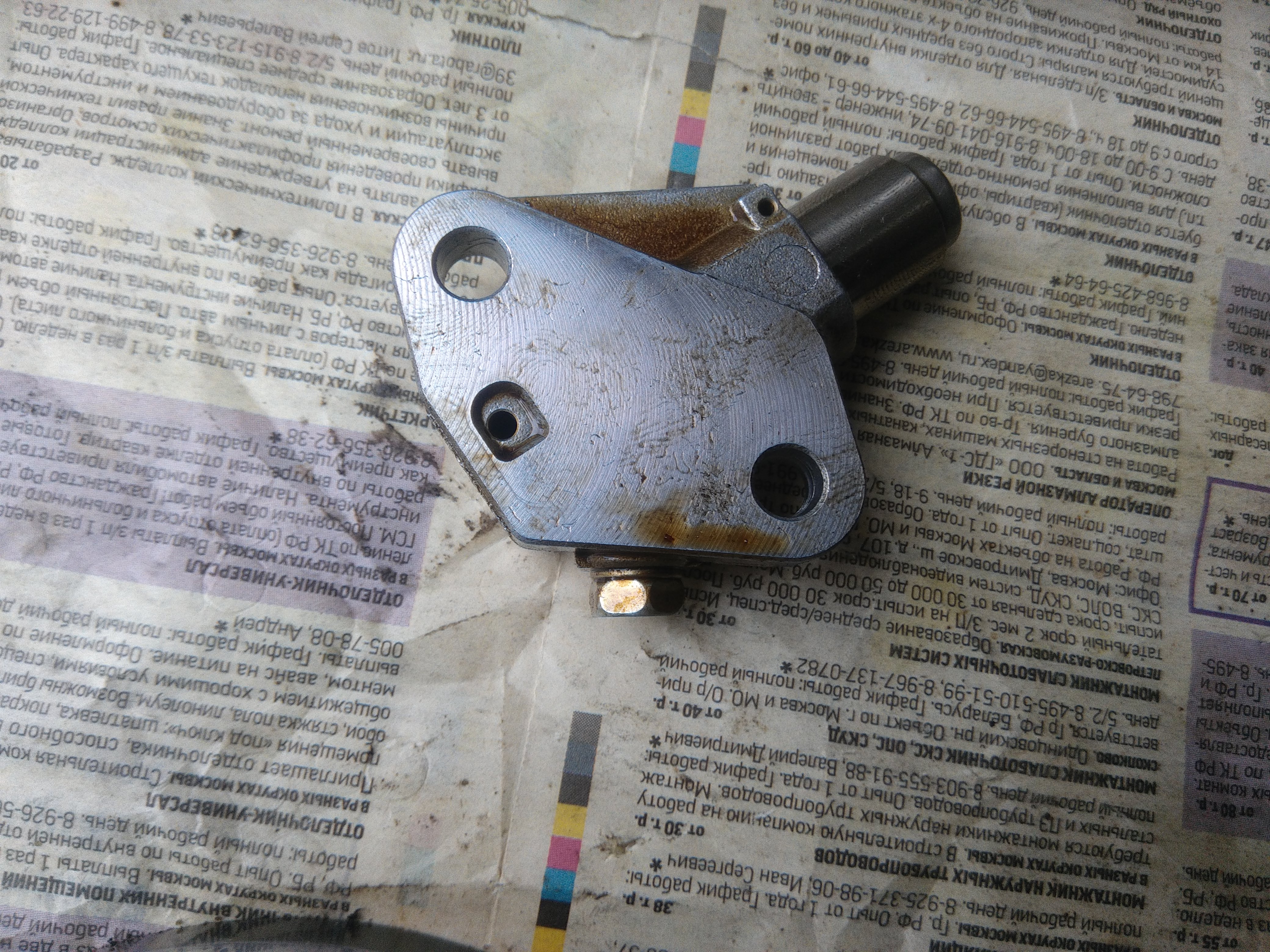

Пока жду цепь с натяжителем и усп. Просто сфоткал механизм натяжителя.
Внутри пружина и винтовой палец.
....если натяжитель чисто механический, то не очень понятна взаимосвязь с холодным запуском и перескоком. Понятно, что на горячем двигателе есть расширение деталей, но оно вряд ли таких величин, что дает цепи перескочить на зуб при остывании двигателя и нормальной работе на горячем...
видимо гидромеханический. отверстие присутствует. винт с низу я не откручивал
