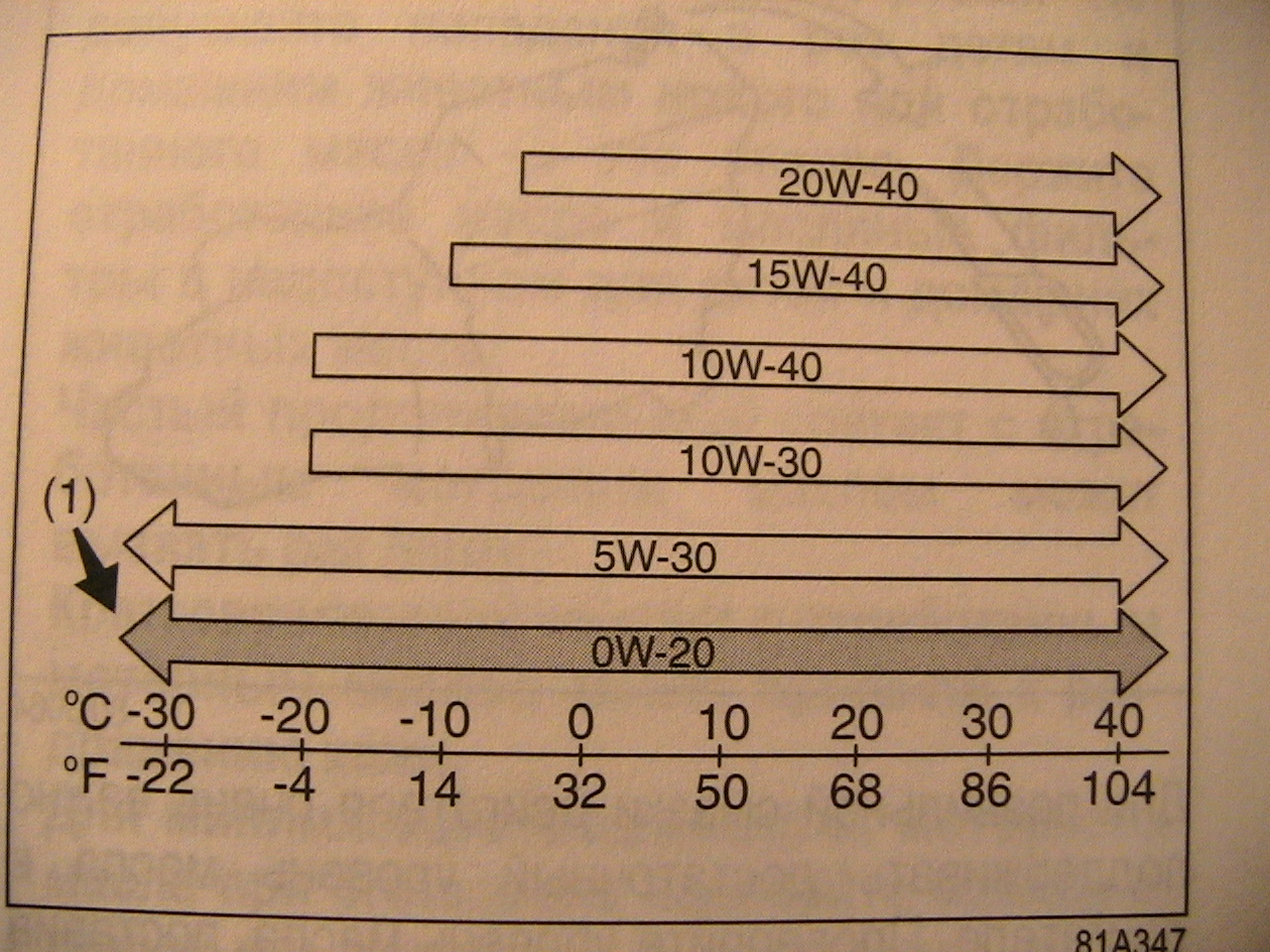

Специально для Вас Артём публикую свой мануал, 0-w20 ,вторая цифра не показывает в аббревиатурах масла температуру! Это масло всесезонное! 20цифра вязкости и целого ряда других рабочих параметров этого масла. (эх опоздал с постом) Имел плотный разговор в самом Судзуки по этой теме, а также о том что сейчас льют в столице. Масло 0-W20 просто тупо не поставляется официалам. А так оно наиболее респектный вариант для нашей машины в наших температурах (пршу не перегибать с форсмажором по температуре) Его поставки обсуждаются на ближайшее время. Мотористы и инженеры Судзуки наверное всё же не глупые люди , да? Если интересна инфа про то что льют сейчас, вэлком.
