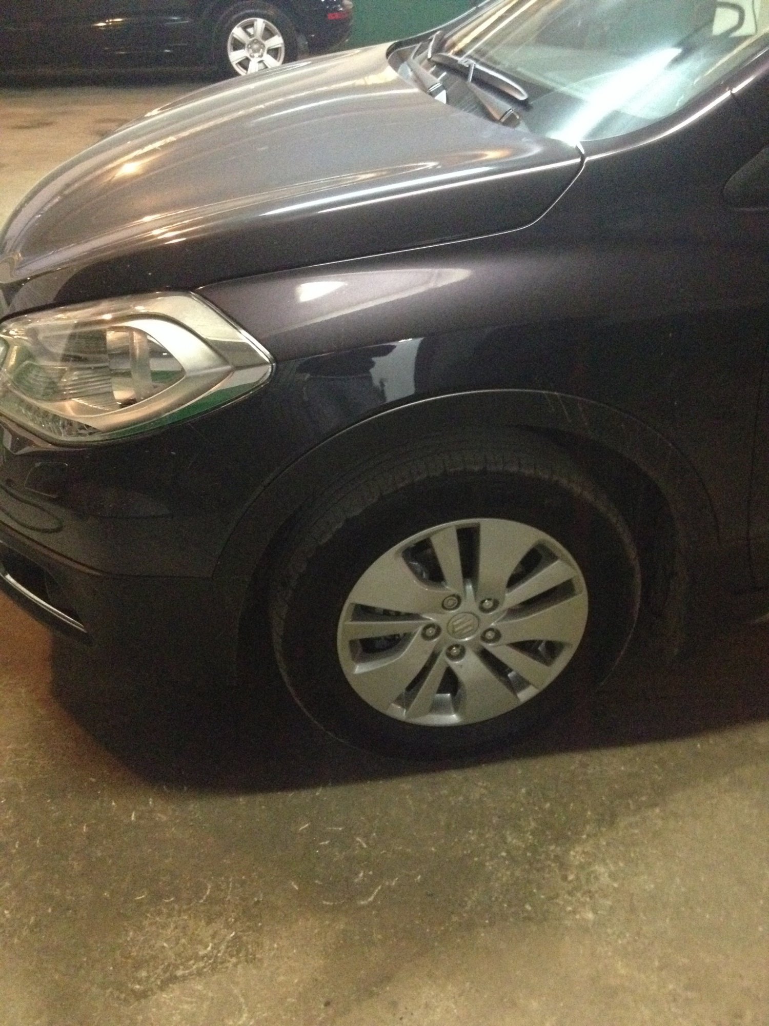

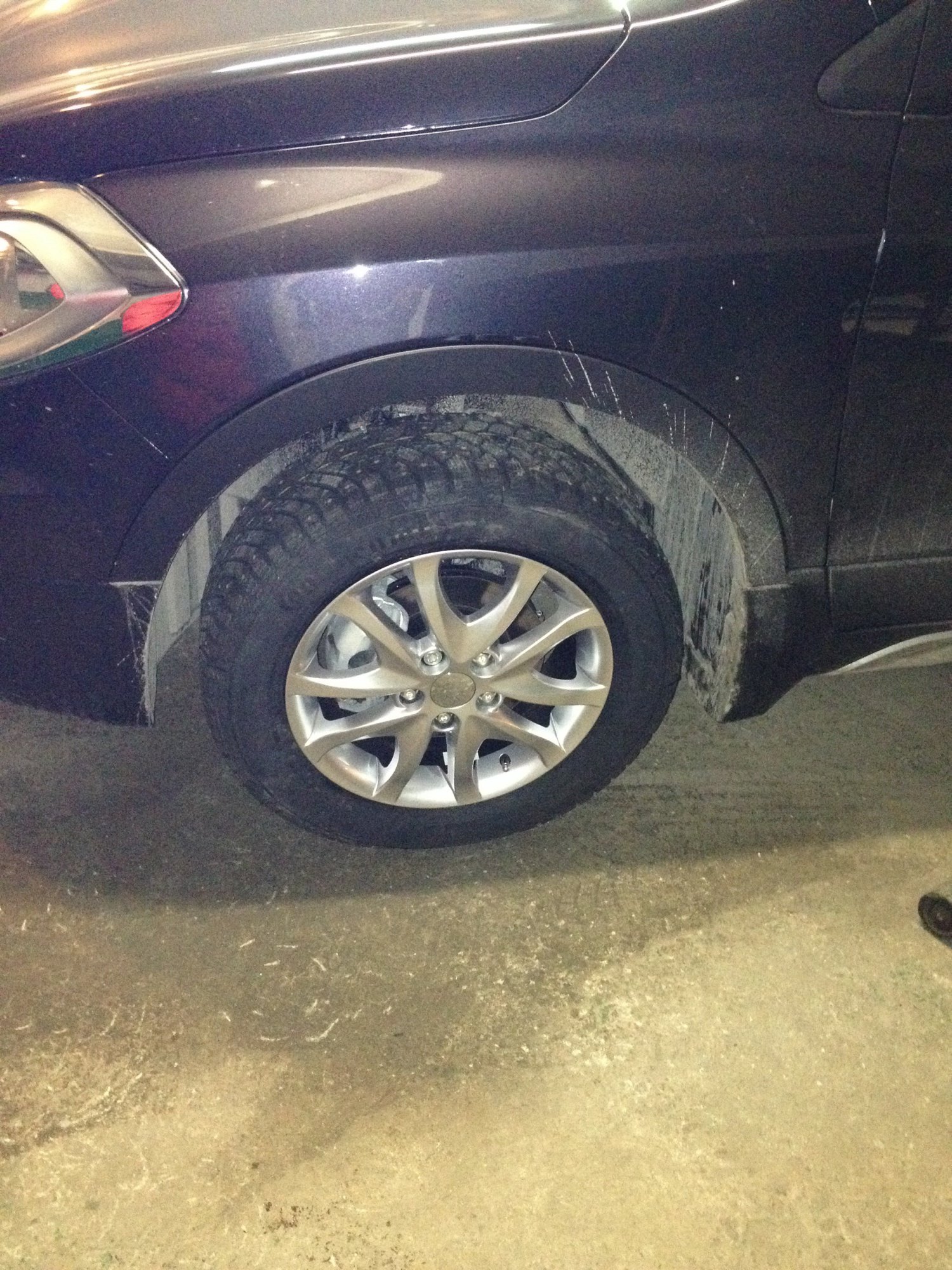

Тоже очень долго искал себе литьё, при этом хотел чтобы параметры обязательно были как у родного. В результаты поиска по параметрам родного литья попадает ну оочень мало моделей. Покопавшись в интернете нашел замечательную модель Wiger WGR2807 (http://market.yandex.ru/model.xml?modelid=8288920&hid=166068&text=WGR2807&srnum=6) по параметрам данный диск полностью соответствует родному, за исключением вылета на 1 мм. Производитель зачем то сделал вылет 51 при стандартных 50, поэтому в результаты поиска диск вообще НЕ ПОПАДАЕТ, поиск выдает только с меньшим вылетом 50, 45. На сайте производителя указано что он подходит для Suzuki SX4.
Установив диски заметил что зазор между диском и передним суппортом не уменьшился, а наоборот увеличился на пару миллиметров (хотя по параметрам должен умеьшится) . В общем доволен покупкой, долго искал. Диски покупал где-то за 3300 за шт. через интернет-магазин. Фото реально установленного диска есть, но сделано в подземном гараже, так что не судите строго, в реальности лучше :)
ДО Посмотреть вложение 63116
ПОСЛЕ
