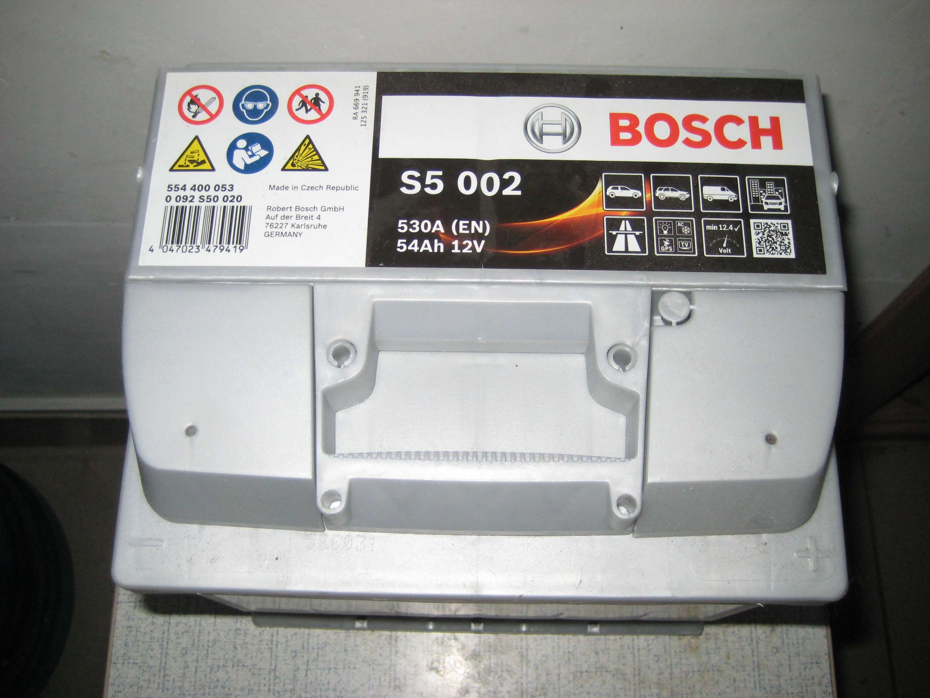

Мой "немаркированный" BOSCH на 52 Ah, что купил вместе с машиной, спокойно пережил и эту зиму. Продолжаю ездить на нём. Но, на всякий случай, в феврале купил новый аккумулятор, побольше. (фото). 54 Ah. По размерам прекрасно вошёл и на площадку крепления, и по высоте. Брал за 7300 рэ, а сколько стоит сейчас - уже и не интересно.
