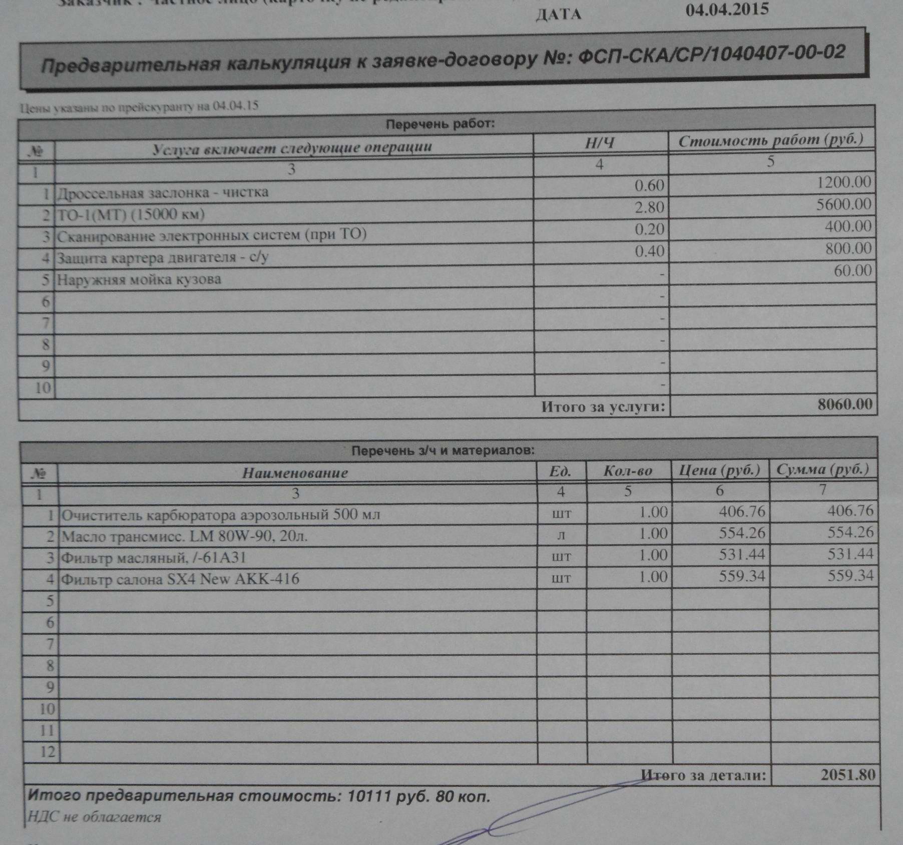

Прошёл ТО-1. Пробег 9500. Цена вопроса и что делали на фото калькуляции. Моторное масло тёмное, но не дегтярное. Спросил о креплении бака - что за отзывная компания? Объяснили, что отзыв шёл из-за недостаточной длины крепёжных болтов. Моё авто в него не вошло.
Чистка дроссельной заслонки вылезла из-за наличия сильного налёта на ней. Объяснение следующее. Привод заслонки электронный, слабенький. При наличии налёта перестаёт полностью закрываться. Признаки: тяжелее заводится (дольше крутит из-за лишнего подсоса воздуха) и ухудшается экономичность. При отклонении до 3...5% проводится коррекция. Больше - нужна чистка. Это из-за качества бензина. Через год эксплуатации чистка требуется на всех машинах (про Сузуки). Это на старых машинах, где привод состоял из тросика и пружины, которые весь налёт сминали, такого не требовалось.
Резюме ТО - состояние машины отличное.

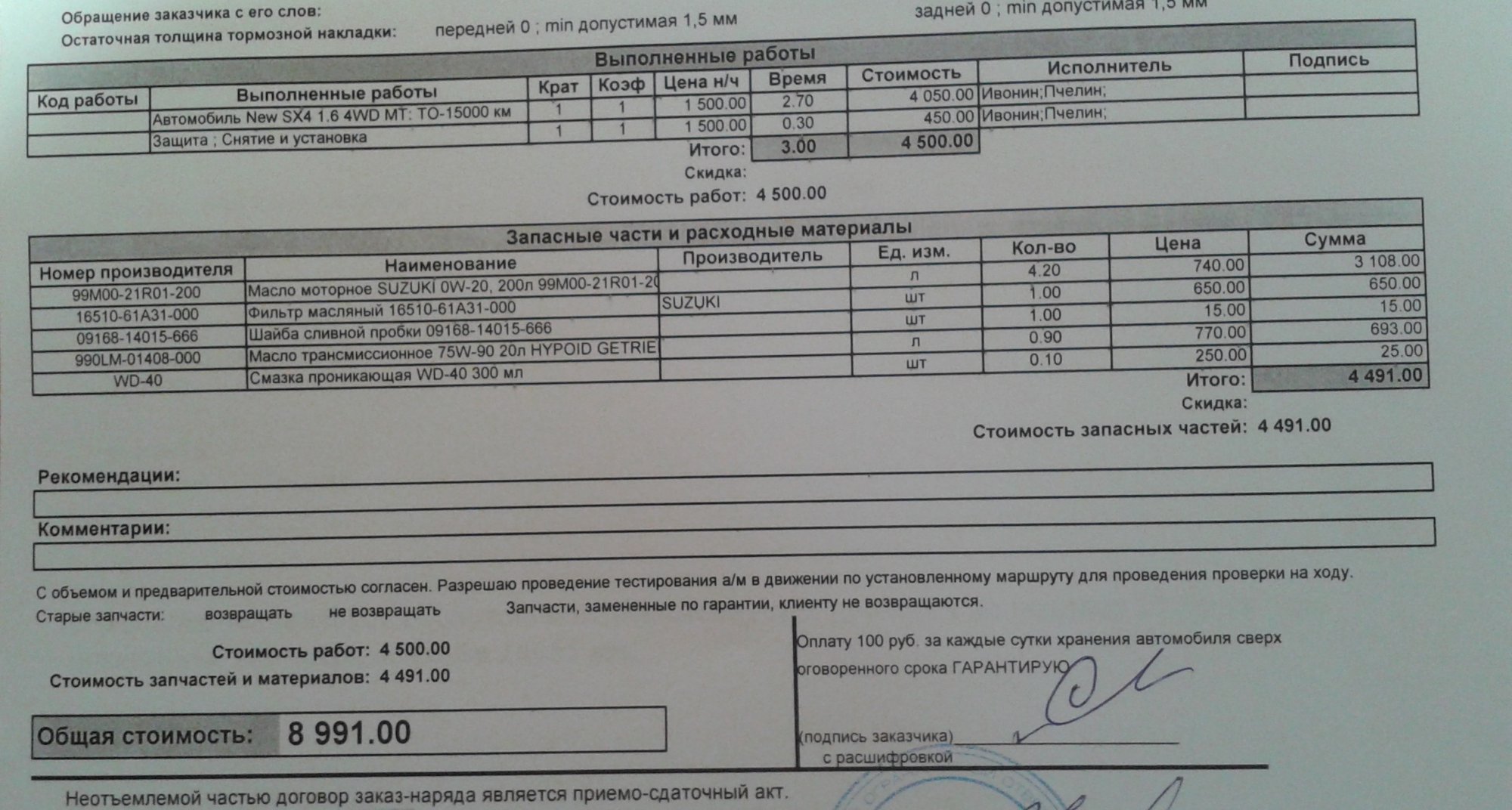

Мне еще далеко до ТО 1,но недавно заезжал к ОД узнать какие работы на ТО1 выполняются.Основное мне и так понятно,но они сказали что еще надо менять масло в переднем и заднем редукторе.В мануале глянул, даже в тяжелых условиях эксплуатации для России,замена масла передачи 4wd и масла заднего дифференциала через 30 тыс.км или 24 мес.Они меня развести хотят? И почему по накладной у SerzhV залит 1 литр ,а в мануале указано:масло передачи 4wd-0,93 л+масло заднего дифференциала 0,8 л.А 0,93+0,8 по любому 1,73л

Я что в карты проиграл,что мне и в передаче 4WD менять надо?Задний дифференциал-0,8л.200 грамм слесаря за обедом выпили?

По уму, они просто должны были отдать сдачу. А посчитали типа правильно, так как упаковка открыта и как-бы использована.

В накладной упаковка 20 литров.Ничего себе они использовали.
На многих СТО подача трансмиссионного масла осуществляется через шланг посредством насоса из спец. резервуара. Мастер выливает литр масла в него. После того, как заправляемое масло начинает выливаться из заправочного отверстия, мастер заворачивает пробку. Насколько он умело это сделает, никому не известно. Грамм 100 он может пролить, остальные 100 могут просто остаться в подающей ёмкости. В России живём)

Да все мне понятно.И цена вопроса 110 рублей.Но дело принципа :почему я должен оплачивать"кривые" ручки слесарей?Я получил 800 грамм масла,а куда они дели еще 200 гр. мне то какая разница?Месяц назад работал в своем городе в автосалоне и наблюдал процесс.Слесарь брет литровый шприц, из бочки набирает масло и шприцом задавливает масло коробку(передач,дифференциал,раздатку ).Шприц проградуирован,масло набирается по нормативу.Затем проверка уровня пальцем через резьбовое отверстие,при необходимости- долив.Ни одной капли на пол не упало.Подобная ситуация была со мной у ОД Опель.В двигатель входит 4,3 литра масла,а в накладной 5 литров.Отказался платить,пришлось вызывать директора сервиса.Итог :заплатил за 4,3 л ,а залили все 5л.Потом к знакомому 2 раза ездил масло откачивать (выше MAX оказалось)

Когда заливают Ваше масло то я согласен.Но SerzhV залили масло от ОД,из 20 литровой бочки.Залили 0,8литра у них осталось 19,2 литров(в шланге,в бочке,в аппарате для заливки масла ).Какие потери?Понятно что в убыток никто работать не будет.Чтоб компенсировать капли на пол и остатки в шлангах, ОД забивает эти потери в торговую наценку.Наверно замечали что у ОД цены выше чем в розницу,а покупают по оптовым ценам.В продуктовом магазине покупаю сливочное масло вразвес.Мне взвешивают 800 грамм,а на кассе говорят:Заплатить надо за1 кг,200 грамм у нас на ноже( которым резали )осталось.Нормально?Не жалко 100 рублей,но за что?

Тоже так думаю. Но там ещё интереснее строка есть. Для чистки дроссельной заслонки применили аэрозоль объёмом аж 500мл. Что-то сомнительны такие расходы. Там, наверно, от силы 50мл. ушло.
Моторное масло было моё. Вернули остаток, по рискам - примерно как и должно быть.
А вот про крепёж бензобака сомнения возникли. Как я описывал, что отзыв шёл из-за недостаточной длины крепёжных болтов. Моё авто в него не вошло (по VIN проверяли). Загонял авто на эстакаду, посмотрел внимательно. Болты в гайках примерно на половину их высоты. Явное нарушение. Придётся к ОД ехать, тыкать...
А как проходит чистка? Прыскают аэрозоль во впускной коллектор, и вся эта гадость летит в двигатель? Или всё же снимают заслонку?
Я уже раньше писал про свое ТО-1. Мне в перечень проведенных работ и использованных материалов вписали: 1039 руб. - профессиональный набор для обслуживания автомобиля 990LM-00130-KIT. Как выяснилось, это смазки. Я тоже не поверил, что мне намазали на такую сумму. Но спохватился слишком поздно - на следующий день.
Сам не присутствовал, но как понял - снимали. Да и работа на 1200 явно не на побрызгать.
А вот защиты лучше самому снять перед ТО. С меня за это взяли 800р. (Это выходит нормочас не менее 5тр)
Как знать. Может, и нужно снимать, но делали это или нет...
