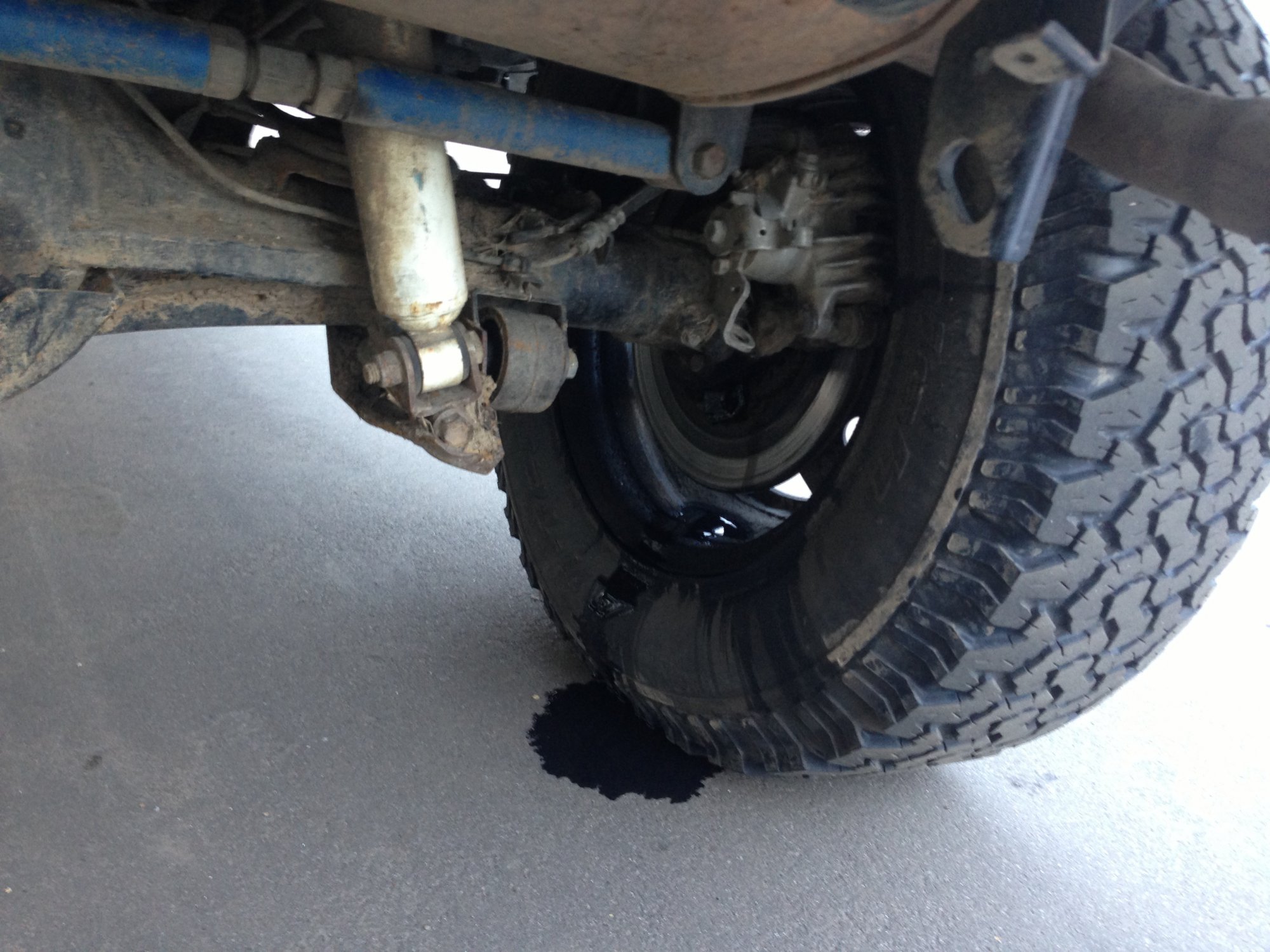

Смотря что за лужа! Фото лужи бы увидеть,а в шишке дифа его мало остается
DoktoDre
14 Март 2013
Jimny, 2007 , левый руль, механика
Лужка 3 на 2 см на диске колеса) .
DoktoDre
14 Март 2013
Вот как ездил не текло а оставил ее на 2 суток обнаружил (

Сальник по моему убивается вот и потекло

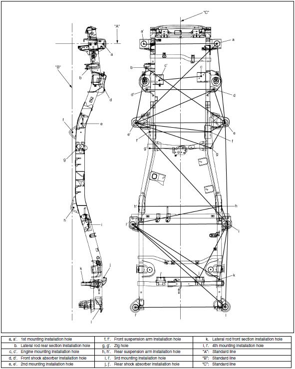

1. Раму вполне можно выправить, ничего особо выдающегося в операции нет, обычно даже проще, чем тянуть кузовню.
Ну да, придётся найти приличный сервис с нормальным стапелем.
Контрольные размеры SN415
2. Чулок моста тоже можно выправить, но тут уже надо прикидывать стоит ли геморрой того, чтобы этим заниматься. Ибо для хорошей правки потребуется токарный с толковым спецом. А для колхозной правки надо только маленько оправок подобрать, вставить в них лазарь да и рихтовать кувалдой, тоже вполне правили так, ничего военно-аварийоного нет.
3. Зачем ездить с гнутыми рычагами? Снять, отрихтовать.
4. И да, ездить с гнутым мостом строго потихоньку, ибо подшипник может заклинить в любой момент (заклиненный сразу начинает дико греться, греет полуось, она теряет нормальные характеристики по прочности, ибо всё, чего добивались японцы термообработкой, перегревом всё херится прям на месте).
DoktoDre
14 Март 2013
Спасибо за инфо! Уже заказал з ч... Масло сочится потихоньку поставил на прикол Джимку..я так понимаю раму как есть в машине толком не померЯть- мешает все . Попробую хоть диагональные размеры сравнить

DoktoDre, специально для вас фото:
Такая картина была у меня сегодня утром. Не говорю, что это нормально, но и страшного ничего нет, еду вот себе в Питер. Просто сальник помер.
Blaue Igel
23 Август 2012
2,507
1,545
Вот, а вы боялись... ))
Вот я обычно тоже на этом этапе заказываю подшипник и сальник на замену ))
Сальник сам по себе "умереть" не может. Он "начинает течь" при износе подшипника, вследствии увеличения радиального люфта полуоси, а при поломке подшипника возможно рассоединение колеса с полуосью от машины. :(
Это всё написано для ТС. :)
